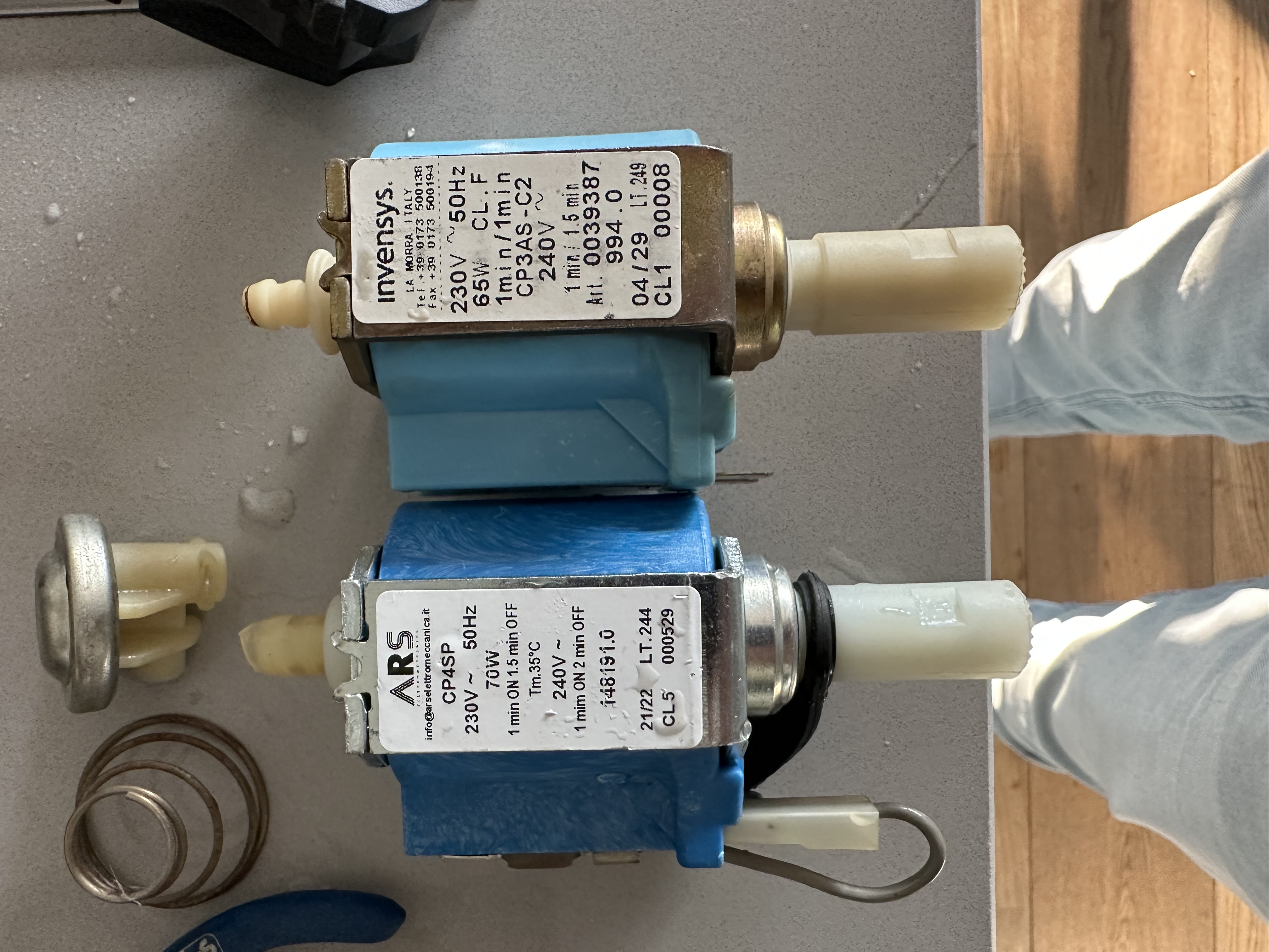

Omdat de koffie die uit mijn jura impressa z5 kwam niet helemaal top meer smaakte, leek het mij een goed idee om de pomp eens te vervangen.
Deze pomp besteld (de cp4sp) die volgens de aanbieder de huidige pomp zou moeten kunnen vervangen. Pomp dus omgewisseld.
Het gekke is nu dat te tijdens het spoelprogramma bij aan en uitzetten, de aardlekschakelaar eruit klapt. Zet ik aardlekschakelaar weer aan, dan pakt hij de draad op en pompt de koffie zonder problemen uit het apparaat. Totdat ik het apparaat weer uitzet, het spoelprogramma opgestart wordt, en plop.. aardlekschakelaar weer uit.
Volgens de aanbieder is het onmogelijk dat de pomp stuk is en dat geloof ik ook wel, maar in de combinatie met de z5 gaat er iets mis. Wie weet wat er hier fout gaat en hoe ik dit probleem kan oplossen?

Ja dat dacht ik ook eerst, maar visueel niets te zien aan lekkage en daarnaast zou ik dan verwachten dat ie het helemaal niet zo doen. Maar je kan er gerust 10 koppen koffie mee zetten, pas als hij het spoelprogramma ingaat slaat ie af.
Ik heb de oude pomp er weer ingezet, waarna het probleem zich niet meer voordeed. Zou hij zijn maximale wattage overschrijden ofzo, ik snap er helemaal niets van….

Berichtdoor Jura_Impressa » do 29 jun 2023, 19:05
Dat is makkelijk te checken, op beide pompen staat de betreffende waarde.
