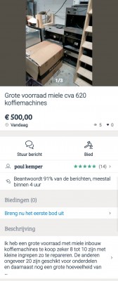

Re: Het grote Miele CVA 620 (problemen)-topic
Berichtdoor bobbee » do 23 jan 2020, 12:01
MIELE, immer besser!
Grote voorraad miele cva 620 koffiemachines
€ 500,00
http://link.marktplaats.nl/m1506497745
