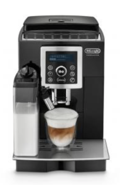

Berichtdoor fransg » wo 20 dec 2017, 19:57
Lijkt me een volautomaat, hoort dan dus niet in de afdeling 'semi-automaten'?
http://www.blokker.nl/nl/blknl/koken-en ... ssomachine
