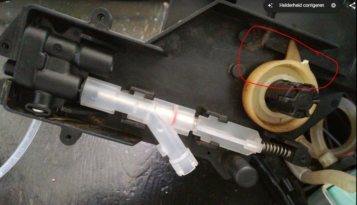

Niet helpt helaas. Bij het plaatsen van het drainageventiel zag ik overigens dat er een stukje van een tandwiel is afgebroken. Zie foto:
Wellicht dat dit de oorzaak is. Ik weet niet hoe dit onderdeel wordt genoemd en heb het ook niet kunnen vinden

Dat wieltje is de actuator van het drainage ventiel, onderdeel van 2 euro. Deze kan je makkelijke checken: Tijdens het zetproces (als de zetgroep gaat bewegen) moet het witte pijpje met het zwarte bakje onderaan op een gegeven moment een beetje naar onderen bewegen. Als deze op zn plek blijft lijkt me dat je dat eerst moet oplossen en dan verder kijken.

De actuator is er voor om de druk na het gebruik van het systeem te halen en heeft niets met het koffie bereiden te maken. Komt er voldoende en krachtig water uit de stoompijp? Zo niet dan eerst goed en zwaar ontkalken.

Dank voor jullie reacties. Op basis daarvan heb ik een nieuwe actuator gekocht en gemonteerd.
Helaas werkt het nog niet.
Bij het spoelen kwam er wel plots wat water uit de uitloop, dat was vorige keren niet het geval
Bij het koffie zetten klinkt alles normaal maar blijft het water rechtstreeks de opvangbak in lopen. Nog altijd een kleine hoeveelheid
Er is geen melding na het koffie zetten, de aan/uitknop springt op groen
Er komt voldoende stoom en heet water uit het pijpje.
Ik kan niet zien of het bakje wat aan het drainageventiel hang beweegt

Update: het is gelukt! Na nog een paar keer ontkalken en het nieuwe actuator wieltje werkt het apparaat eindelijk weer!
@Namkyd en tewl, dank dank dank! Door jullie tips is het gelukt
