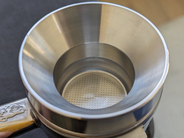

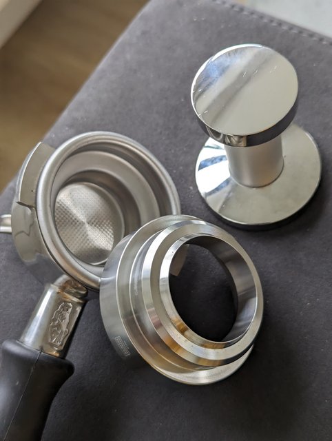

Met zo’n bakje had ik geen succes. Ik gebruik een ander bakje, deze: https://www.vanpommeren.nl/La-Marzocco ... -NR-F3029X.
Voor vullen gebruik ik een funnel van Scarlet Espresso waar je, na WDT, doorheen kan tampen met een 41mm tamper.

Ik denk dat jij deze funnel scarlet espresso hebt?
https://scarletproducts.de/en/product/p ... -espresso/
Welke universele tamper 14-58mm heb je volgens de geposte foto?

Ja, de funnel via Amazon gekocht: https://www.amazon.nl/gp/product/B07GZ ... =UTF8&th=1
Of het IMS bakje anders is weet ik niet. Ik vermoed dat de gaatjes in het LM bakje anders zijn en voor een andere flow zorgen. Ik merk bij andere bakje van LM en IMS een wezenlijk verschil in doorloop bij dezelfde aantallen grammen.
De tamper is van LM, die kreeg ik meegeleverd met mijn Linea Mini. Maar elke 41mm tamper moet werken.
Het maalsel komt bij mij tot de onderste rand van het bakje. De funnel sluit daar precies op aan.
