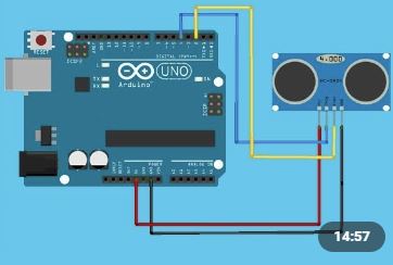

Mijn plan is om een betere indicatie te hebben dan het lampje wanneer hij leeg is. Zoiets als dit:
Edit: dit is eenvoudiger:

Plaatje is niet helemaal duidelijk voor mij. Iets van een piepje had ik ook aan gedacht aangezien het systeem zo is gemaakt dat je je huidige kop koffie nog afmaken maar daarna dus stopt tot er weer genoeg water in zit en ook stopt met verwarmen. Heb dus al een paar keer gezeten dat ie koud was toen ik weer zin in koffie had.Mijn plan is om een betere indicatie te hebben dan het lampje wanneer hij leeg is. Zoiets als dit:
