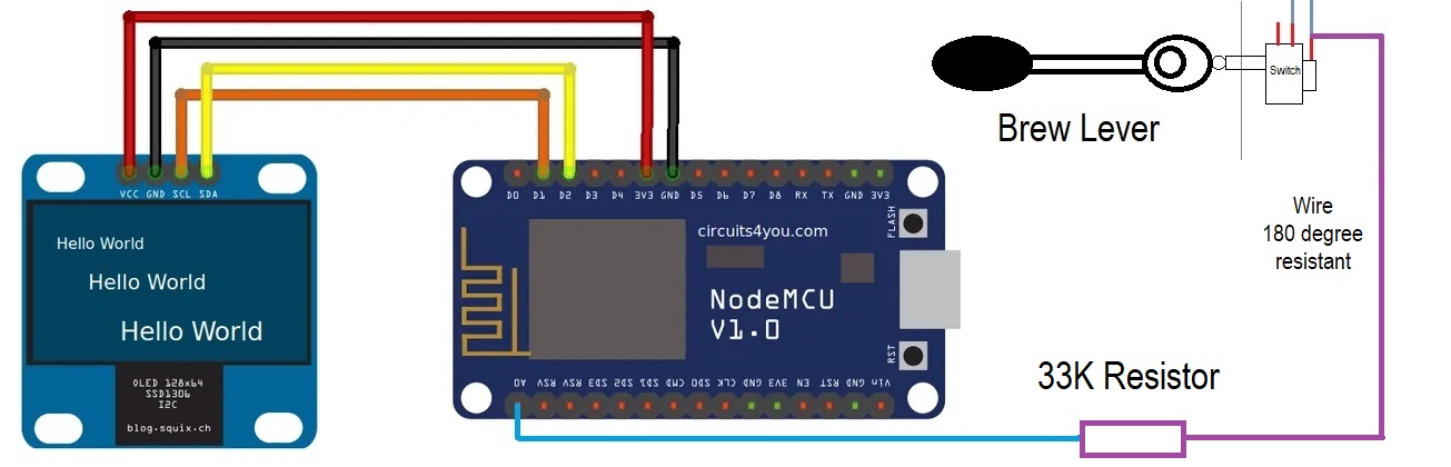

Sinds een maand of 3 heb ik de nieuwe MaraX in gebruik.
Heb eerst zitten stoeien met de reed sensoren, maar ben ik snel van afgestapt.
Ik gebruik nu de volgende methode, waarbij ik het voltage meet op de schakelaar:
Geen last meer, dat als de pomp water bijvult, de shot timer ook start.
Daarnaast heb ik de code van Alexrus (https://github.com/alexrus/marax_timer) wat aangepast:
https://youtu.be/W8e0sJmxeO8

Haha Mr Biarritz,Sinds een maand of 3 heb ik de nieuwe MaraX in gebruik.
Ik zag je voorbij komen op andere fora en zag je aanpassing! Kon alleen geen contact met je krijgen! Was idd benieuwd hoe jij t gedaan had want heb zelf ook problemen met de reed sensor. Doet t bij opnieuw aansluiten en zodra je alles weer op zn plek hebt stopt ie er mee bedankt voor het posten hier! Misschien kom ik nog bij je terug!!!

Hi Biarritz,Sinds een maand of 3 heb ik de nieuwe MaraX in gebruik.
Heb je misschien ook de aangepaste code, je hebt er een gave interface van gemaakt en om t met die hendel te laten werken moet je volgens mij ook wat in de code aanpassen? Thanks for sharing
