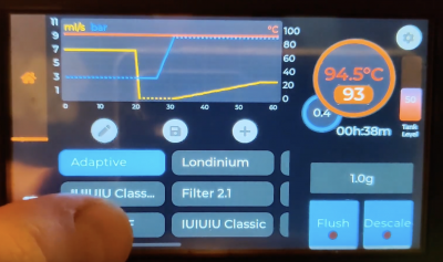

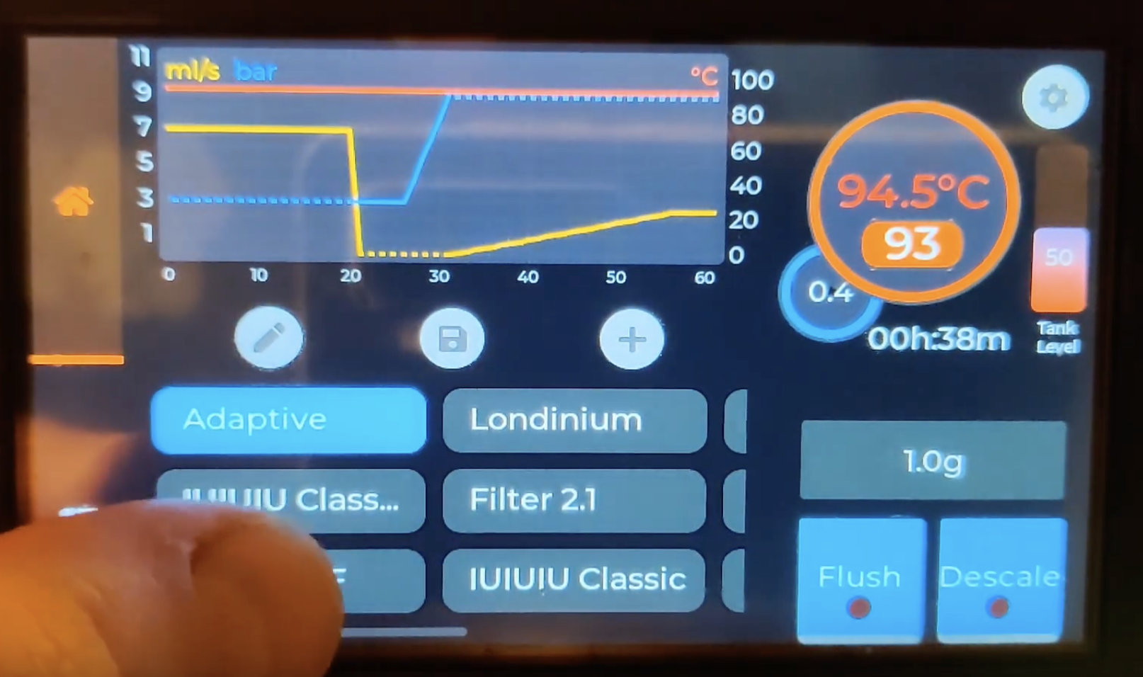

Berichtdoor fransg » wo 06 mar 2024, 11:01
https://www.youtube.com/watch?v=uK-yIa6F7l4
Zelfs met Londinium optie zo te zien

Berichtdoor FrancisPavoni » vr 08 mar 2024, 11:05
Londinium is het profiel. Is een van de meest gebruikte bij de Decent dus zit hier ook standaard in.
