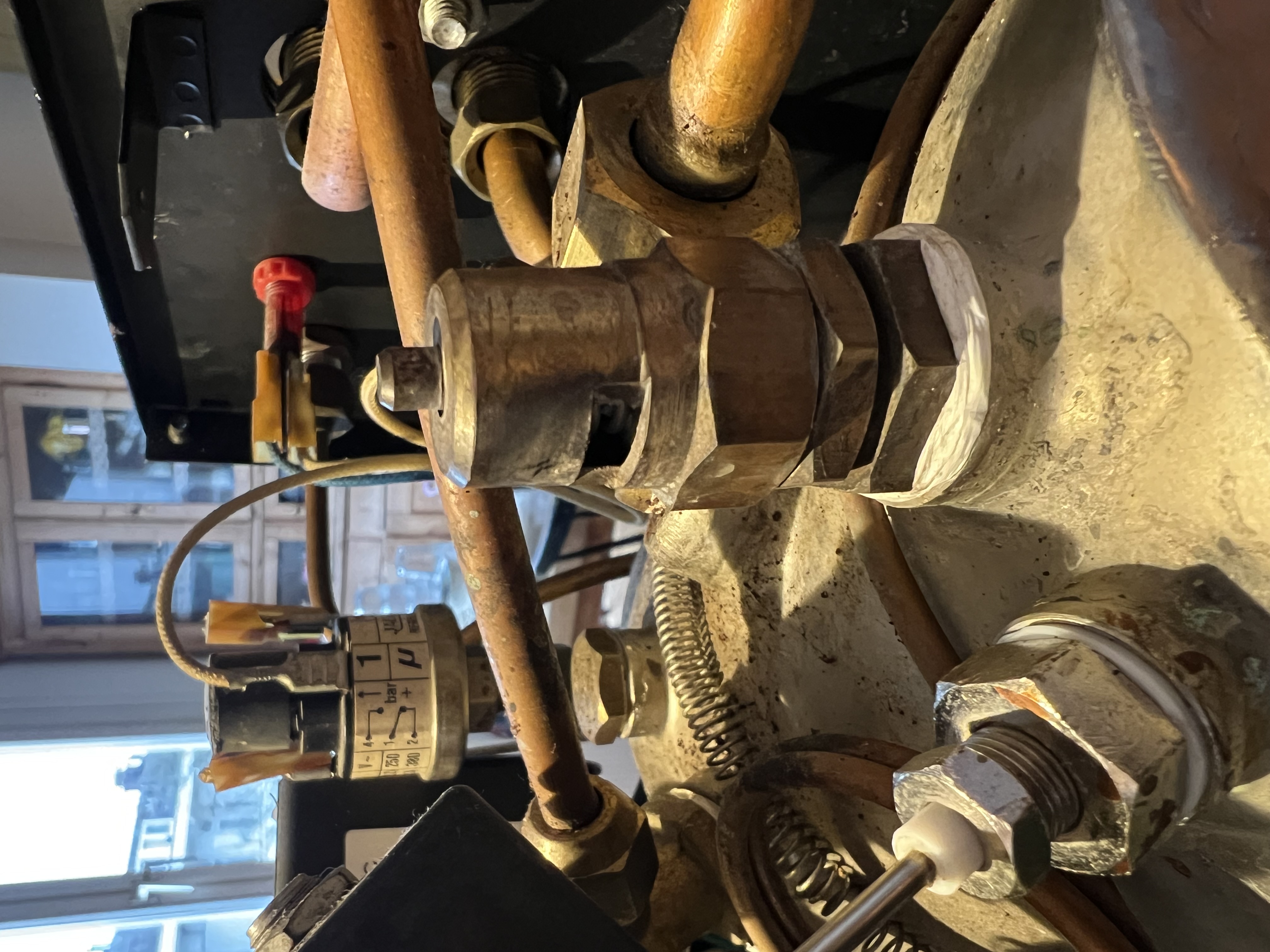

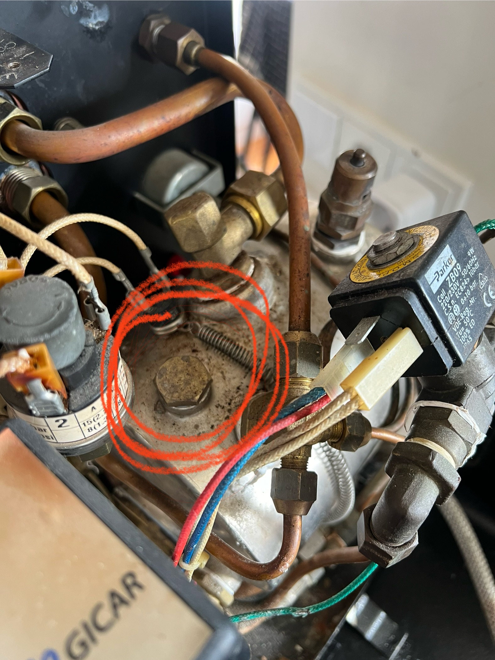

Berichtdoor HanR » zo 17 mar 2024, 12:34
Machine helemaal uit elkaar halen.
Als je de hx leidingen, stoom/water leidingen en de flexleiding van de pomp + bedrading op de ketel en de bout van de ketelsteun loshalen, kun je de hele boel uit het frame tillen.
Alles loshalen en in zuurbadje.
Daarna goed spoelen, schoonmaken van kalk. Nu kan alles weer in elkaar.
Wees zuinig op de pressostaat. Die oude Jaeger pressostaten hebben het eeuwige leven.
Het slangetje dat lekt even vervangen.
Lengte van de sensor op ongeveer 60% water zetten.

Berichtdoor HanR » zo 17 mar 2024, 13:31
Zuurbad: Citroenzuur verhouding 1:10 of ontkalker pot van DR trading.
Ik zou sensor en anti-vacuumventiel vervangen. Als de afgichting van je verwarmingselement lekt, ook die afdichting vervangen. Met bestellen van spullen kun je ook even wachten tot je weet hoe je zetgroep er aan toe is.
Rechte afdichtingen met teflon tape op de draad.
Conische afdichtingen geen tape.

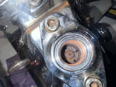

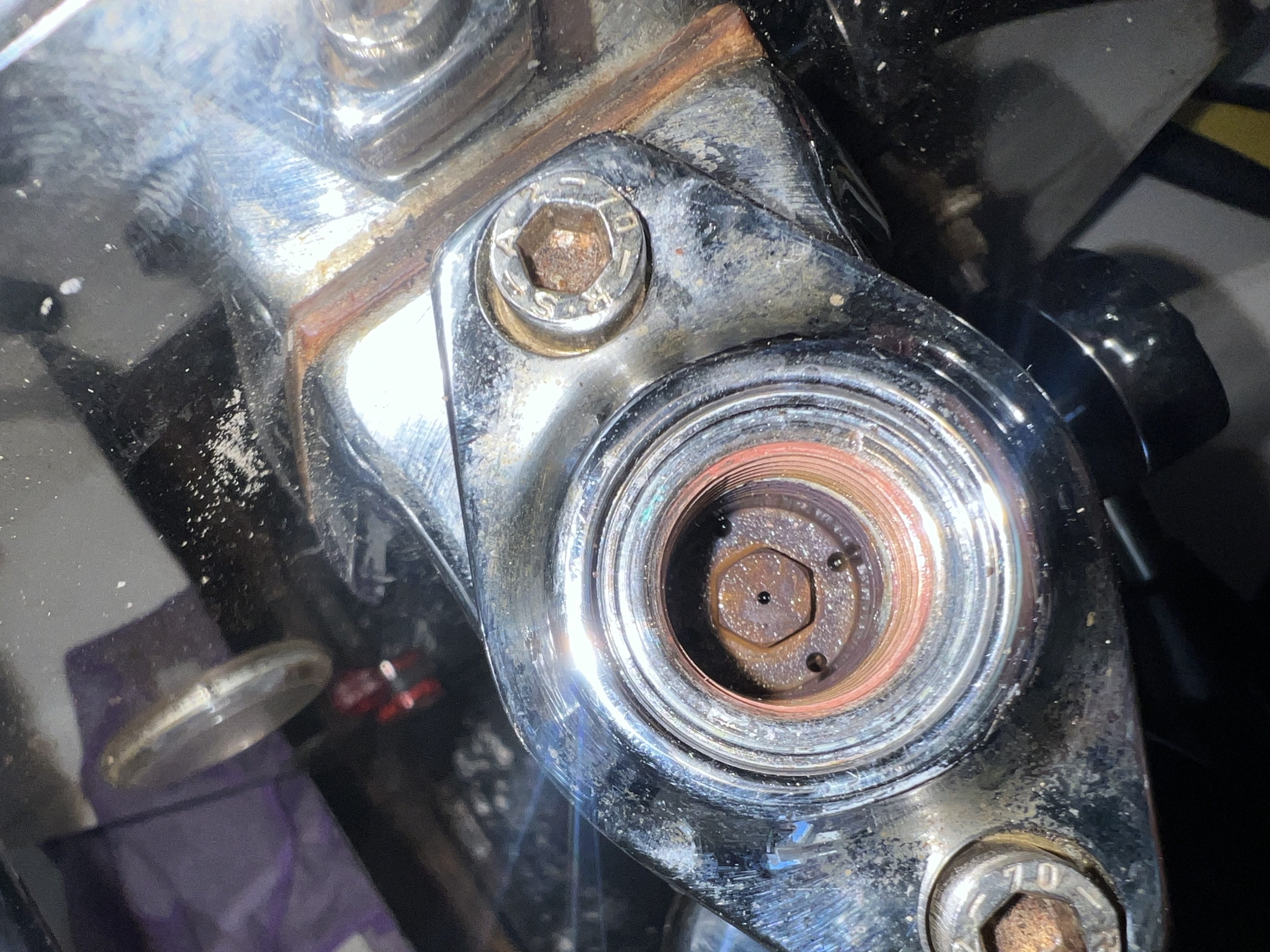

Berichtdoor kempovic » zo 17 mar 2024, 22:39
Vandaag heb ik de groen schoongemaakt en meeste ringen etc vervangen. En ingevet.
Loopt allemaal weer als ‘n zonnetje.
Alleen komt er geen water meer uit de uitloop aan de onderkant als ik met een blindfilter door laat lopen en de hendel naar beneden zet.
Ik ben me bewust dat de silicone ring aan het onderste stuk er af moet om te voorkomen dat er een dubbele ring zit, dat heb ik gedaan.
Wat is een andere logische oorzaak?
Dank!
Dank!
Re: 3 issues domobar
Berichtdoor HanR » zo 17 mar 2024, 23:03
De bovenste en de middelste klep in de groep verwisseld.

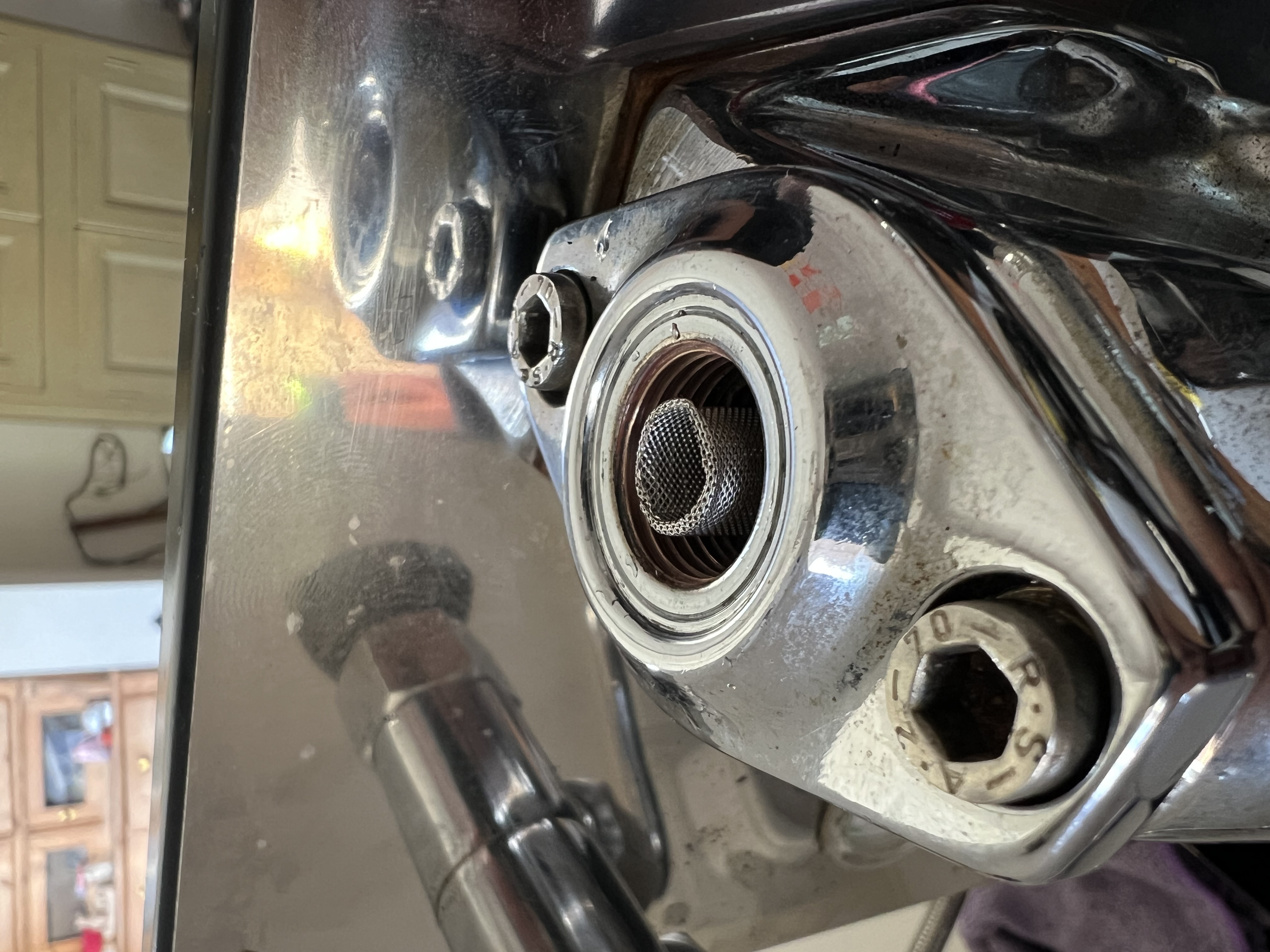

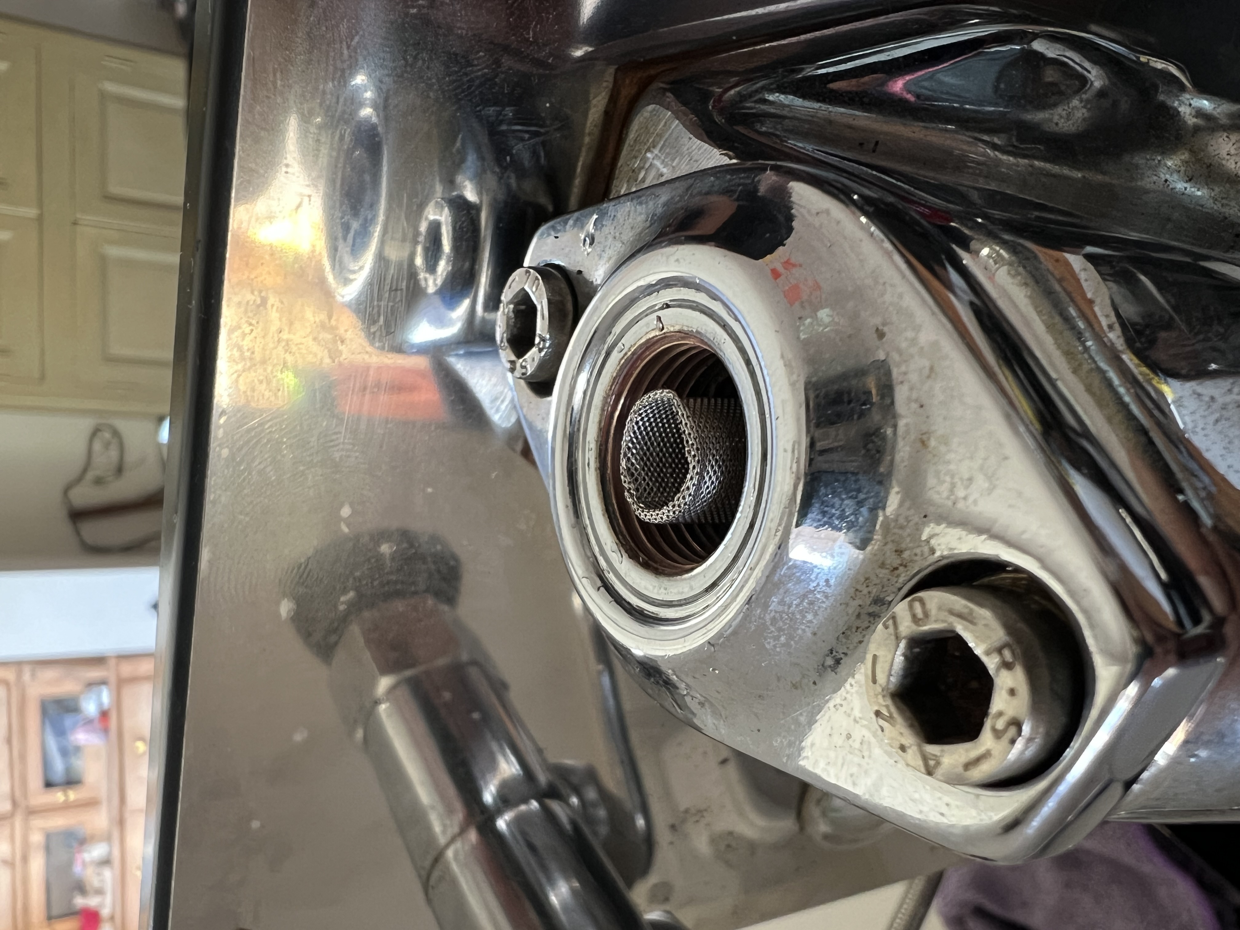

Berichtdoor kempovic » ma 18 mar 2024, 10:27
Helemaal bovenaan de groep zou een filtertje moeten zitten, als ik kijk naar de video van DR Trading.
Die zat er niet in toen ik ‘m openmaakte. Als ik het geleverde filtertje erin zet, past hij niet. Te hoog om de dop terug te kunnen plaatsen.
Filtertje niet nodig? Of verkeerder filtertje? Of… antwoord c?
