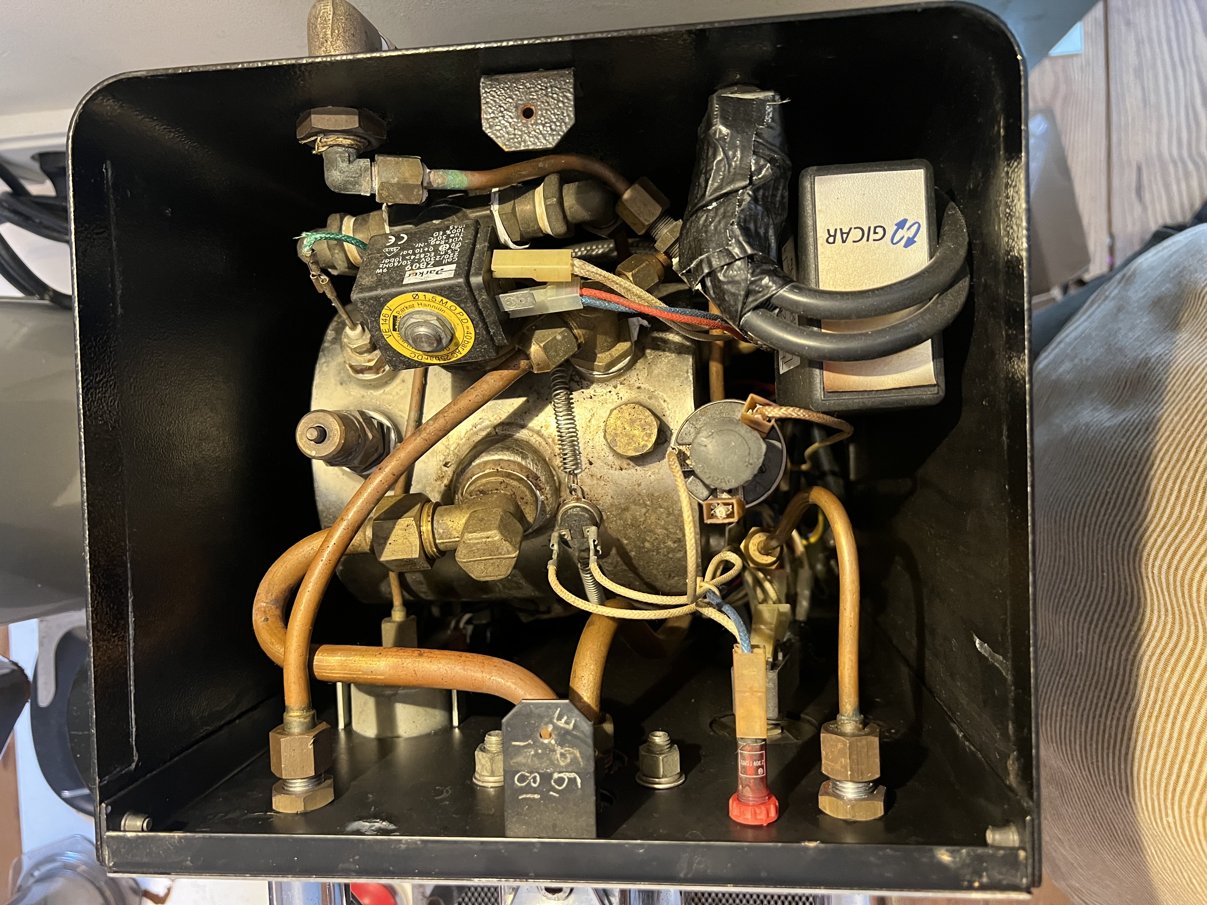

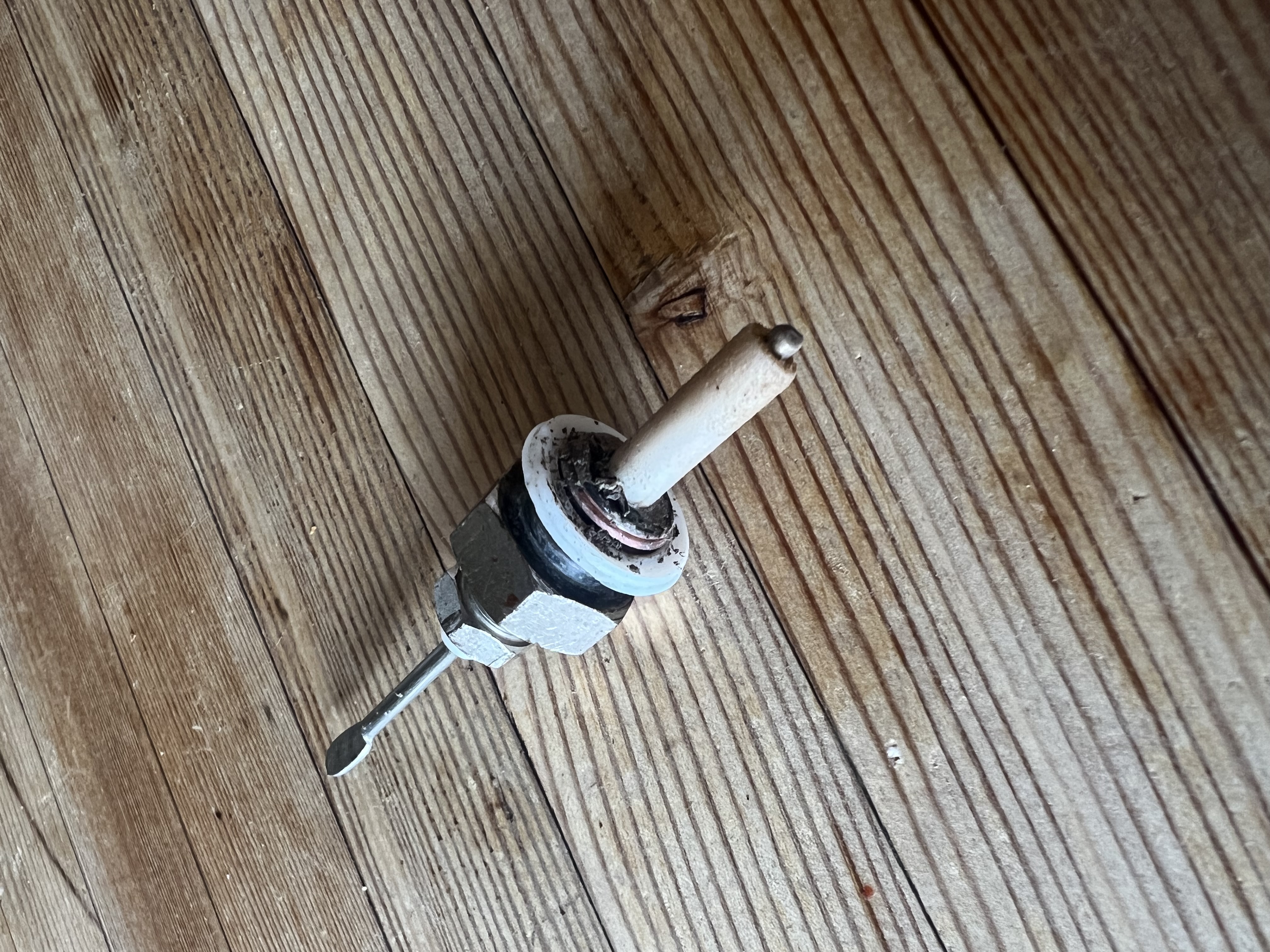

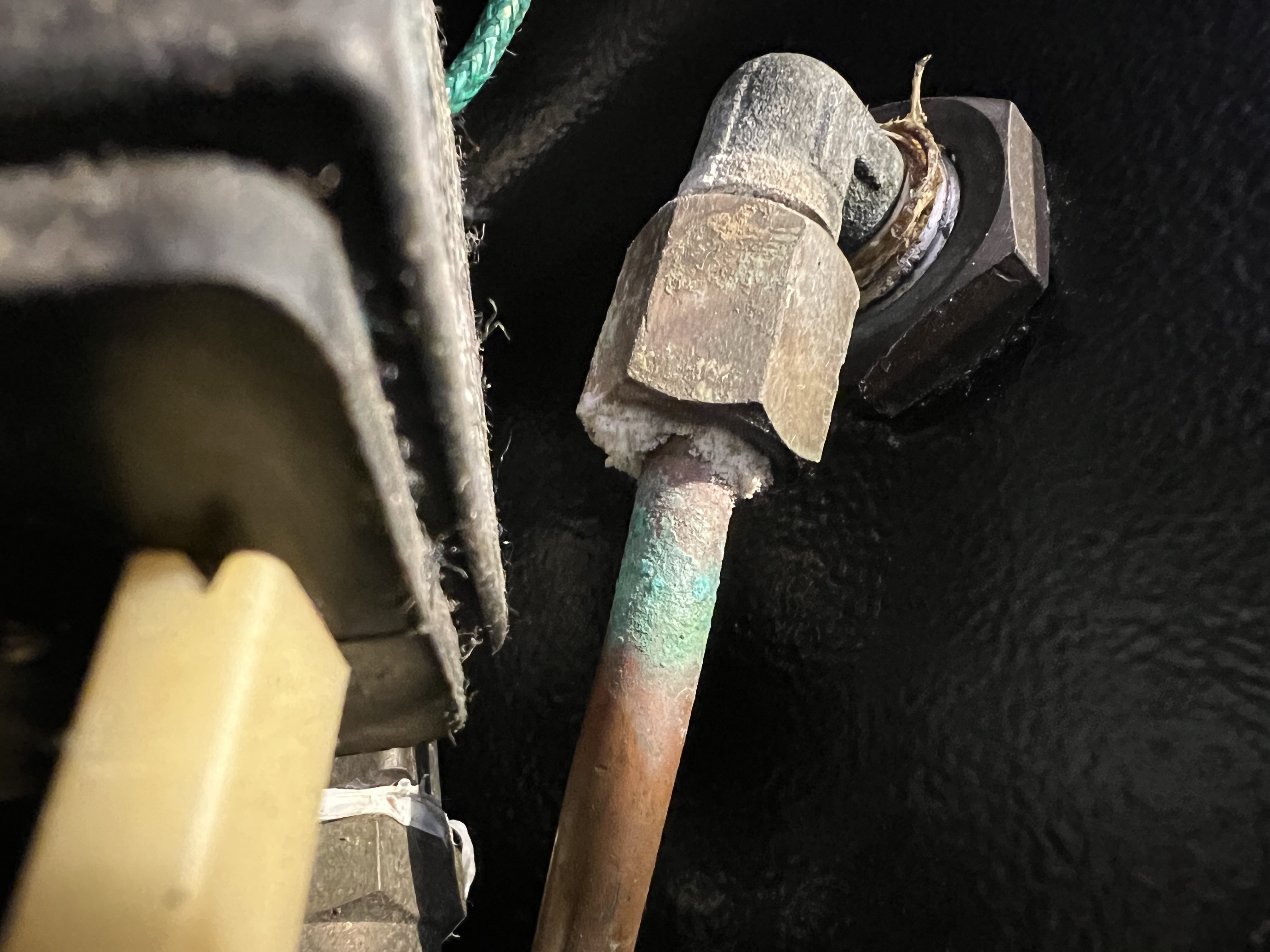

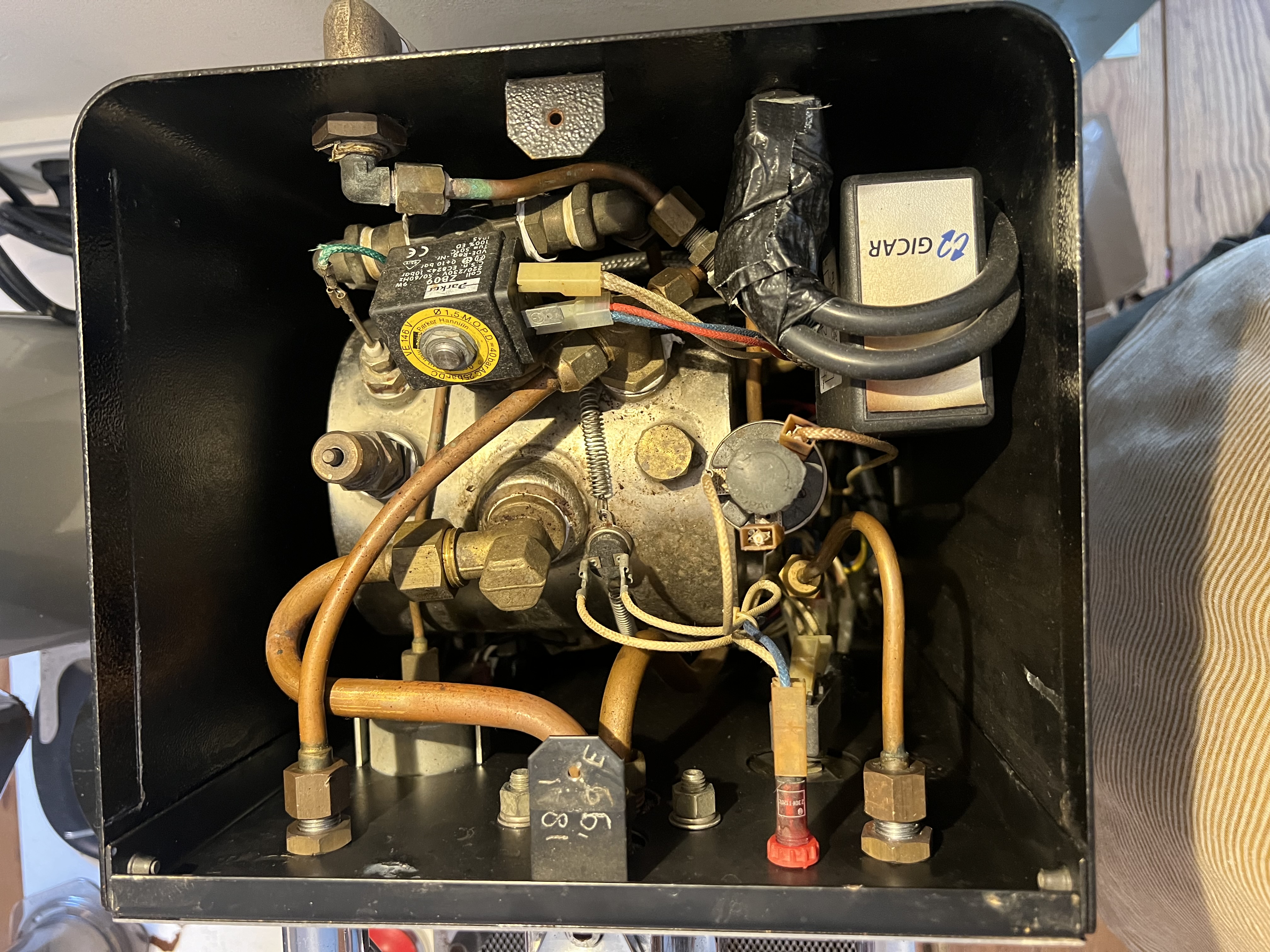

Berichtdoor kempovic » zo 17 mar 2024, 12:07
Wat betreft het water uit de stoompijp:
Ik heb ‘m maar eens even uit elkaar gehaald. En gekeken naar de level sensor van de boiler. Die heb ik eruit gedraaid, en als ik kijk naar een filmpje van DR Trading ziet ie er niet helemaal lekker uit. Sterker nog. Ik heb de indruk dat hij nogal afgebroken is. Hoe kan dit??
Kwestie van nieuwe level sensor monteren? En hoe lang moet ik die dan maken? In filmpje van DR Trading moet ie net zo lang als degene die je vervangt, maar ja, als die er niet is…
