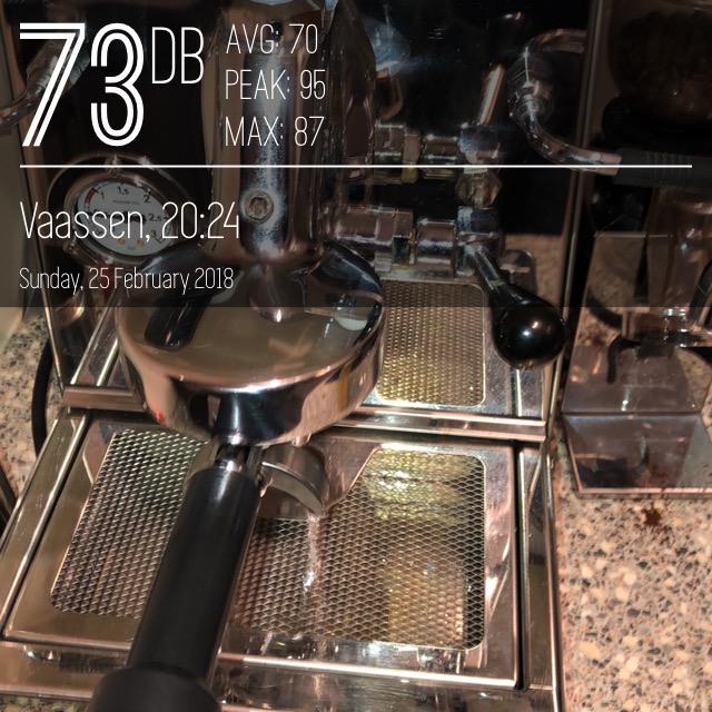

Berichtdoor JohnG » zo 25 feb 2018, 20:26
Ik heb even een appje gedownload. Daar kan je de hoeveelheid geluid meten. Dit zal vast niet heel nauwkerig zijn maar met na 4 metingen bleef er dezelfde waarde uitkomen. Conlusie, ik kan het verschil meten.
Morgen neem ik wat zelfklevend foam mee en zal wat testen doen.

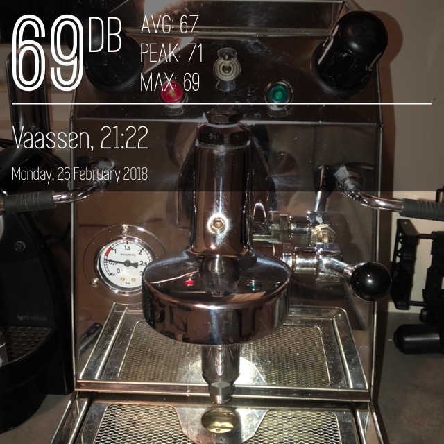

Berichtdoor JohnG » ma 26 feb 2018, 21:26
Zojuist de achterkant en zijkanten voorzien van 5mm foam isolatie. Dit heeft iets geholpen maar geen wonderen. Het soort geluid is wel prettiger geworden maar nog altijd best wat geluid. De rubbers van de pomp zijn nog vrij zacht dus deze heb ik niet vervangen. Als volgende punt wil ik de pomp gaan vervangen. Ik heb geen idee hoe oud deze is en wat deze meegemaakt heeft.
Mijn ervaring is dat een versleten pomp ook best herrie maakt.
Toch van 73db naar 69 db.
Dit is overigens wel zonder tegendruk. Wanneer de pomp op drukt komt is het geluid een stuk minder luid.
