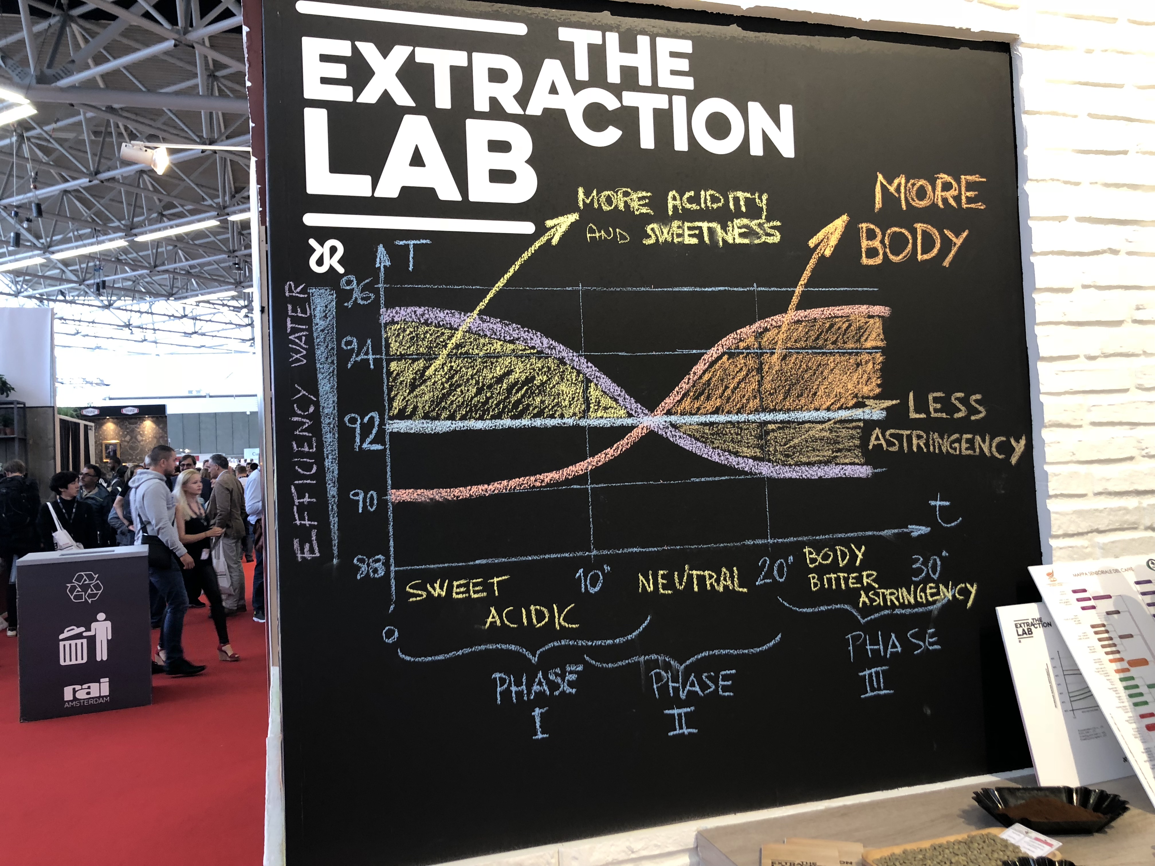

Daar ga ik weer - met het gevaar dat ik voor de meeste mensen te algemene info neerpen…
Zuur zit er altijd in. Als je de extractie van 30 seconden in 3 gelijke tijdsdelen hakt zit het voornamelijk in de eerste 10 seconden. Je kan de extratie beinvloeden door de druk en/of de temperatuur aan te passen.
De makkelijkste manier om dat te doen is ... (dat ik dat zeg ) een hevelmachine in plaats van een pompmachine te gebruiken.
Kijk eens naar de Bezzera Strega, ik denk dat ie je wel gaat bevallen.

IdubbelDaar ga ik weer - met het gevaar dat ik voor de meeste mensen te algemene info neerpen…
Laatst gewijzigd door cremalover op zo 08 jul 2018, 12:09, 1 keer totaal gewijzigd.
- cremalover
- Berichten: 6403
Re: Hoog tijd voor een upgrade
Berichtdoor cremalover » zo 08 jul 2018, 12:08
Ik ken dat plaatjeDaar ga ik weer - met het gevaar dat ik voor de meeste mensen te algemene info neerpen…
.Al vaak zat geprobeerd.Heb het nooit kunnen proeven.
Ik heb ook nog nooit een lichte branding gedronken die me bevalt.Maakt toch ook niets uit.De een houdt van whiskey en de ander van bier.Ik lust ze toevallig allebei maar bij koffie gaat dat jammer genoeg niet op.
