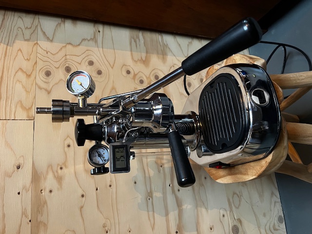

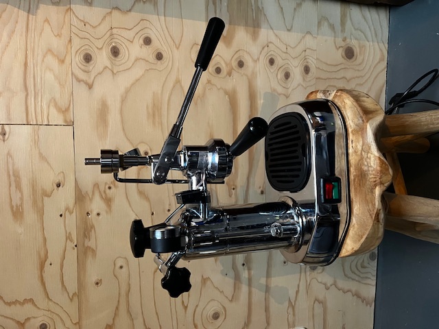

La Pavoni Europiccola pre-millennium (gen 2) met veel upgrades en volledig gereviseerd. Hierdoor heb je volledige controle over de benodigde variabelen voor een perfecte espresso.
Upgrades:
- Coffee Sensor AirBuster
- Coffee Sensor Pressure Profiling kit
- Coffee Sensor Bong Isolator
- Digitale zetgroep thermometer met rvs houder
- Boilerdruk meter
- IMS Precision Douchezeef
- IMS Precision filterbak
- Originele portafilter omgebouwd tot naked portafilter (49mm)
- Recent alle rubbers en pakkingen vervangen.
- Recent ontkalkt (daarna gebruik van ontkalkt water)
- Single hole stoomwand tip

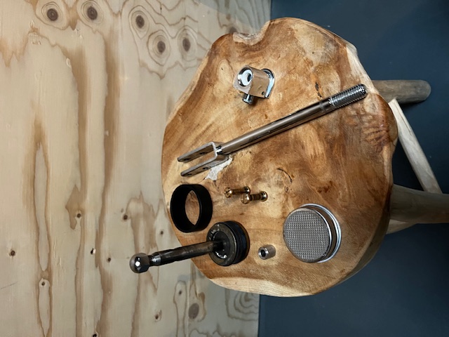

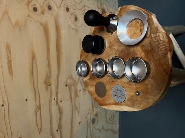

Meegeleverde items:
- 2 dubbel shot filterbakjes
- 1 single shot filterbakje
- Originele plastic tampers
- Originele leverhendel
- Originele stoomwand tip
Eventueel extra (in overleg):
- 49mm tamper met walnoothouten handvat
- 49mm distributie tool met walnoothouten handvat
- WDT tool walnoothout
- 49mm puck screens (2 stuks)
Door de bovenstaande upgrades heb je de volledige controle over je espressoapparaat. Zowel de temperatuur als de druk waarmee je het water erdoorheen perst is duidelijk te zien. Hierdoor kun je precies testen wat het beste werkt voor jouw favoriete type koffieboon. De single hole steam tip geeft je meer tijd om de perfecte melk te creëren ten opzichte van de originele met 3 gaten.
Zoals je ziet is dit niet zomaar een La Pavoni Europiccola. Hij is volledig geüpgraded en reviseert. Hij werkt dan ook nog als nieuw, ondanks de oude leeftijd (1995). Dit model (Gen 2) pre-mill is ook zonder de kunststof sleeve in de zetgroep.
