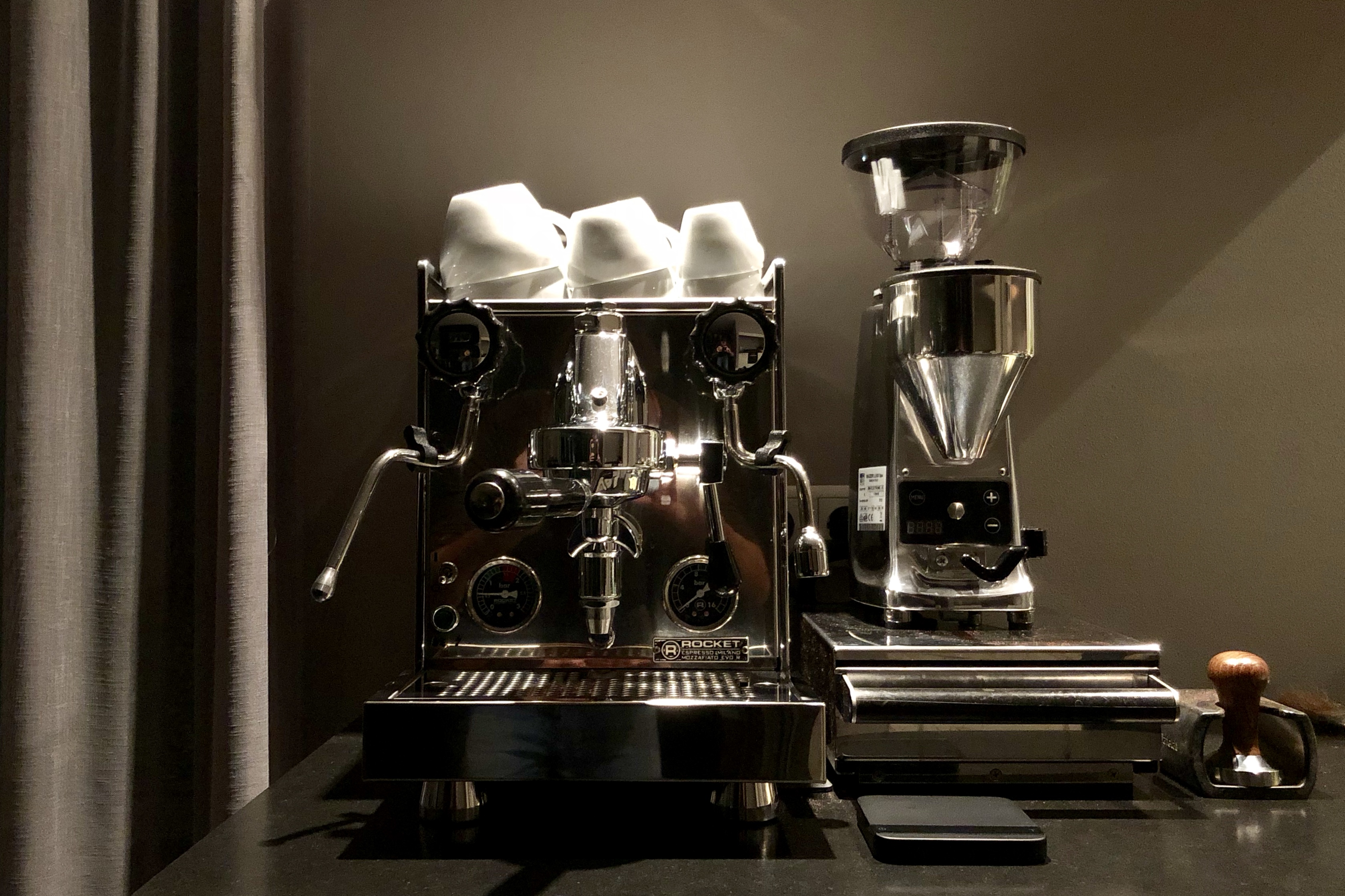

Blijkbaar ben ik lief geweest want er zat de afgelopen week wat moois in mijn schoen ;-)
Ik had een ECM Cellini staan die door Peter van Kafko flink onder handen genomen is in de afgelopen jaren. Prima apparaat maar ik wilde erg graag op het vaste water. Ik stond voor de keuze om deze door Peter om te laten bouwen of een Rocket Professional bij hem te bestellen die nog te krijgen zijn maar nog opgebouwd moesten worden (oud model) en pas eind januari leverbaar was.
Toen kwam het idee van een Mozzafiato Evo R in mijn hoofd... helaas had Peter hem niet meer in huis en wilde ik niet tot januari wachten. Leuke Black Friday aanbieding bij EspressoPerfetto gevonden en direct besteld. Zonder de gebruikelijke service van Peter maar wel flink voordeliger en na de garantie rij ik met alle plezier weer naar Hoogersmilde.
Mijn oude Mazzer Mini e heb ik ook verkocht en daar voor in de plaats is gekomen... weer een Mini e maar dan het nieuwe type B in bijpassende alu kleur. Hier komen nog SSP schijven in die maandag binnen komen. Ben heel erg benieuwd naar het verschil met de SJ schijven in de vorige mini. Merk nu weer hoe veel langzamer de originele schijven zijn :shock:
Super machine en enorm stil door de rotatiepomp. Heel blij mee. Heb alleen het idee dat de stoomdruk eerder wegvalt dan bij mijn oude Cellini. Dat is even wennen.
Binnenkort komt er een filter onder het aanrecht (denk van BWT) en gaten in het blad. De boel aansluiten en dan zijn we weer klaar voorlopig ;)

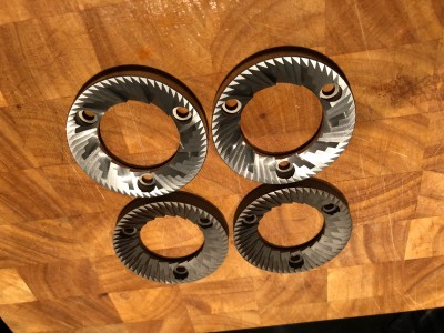

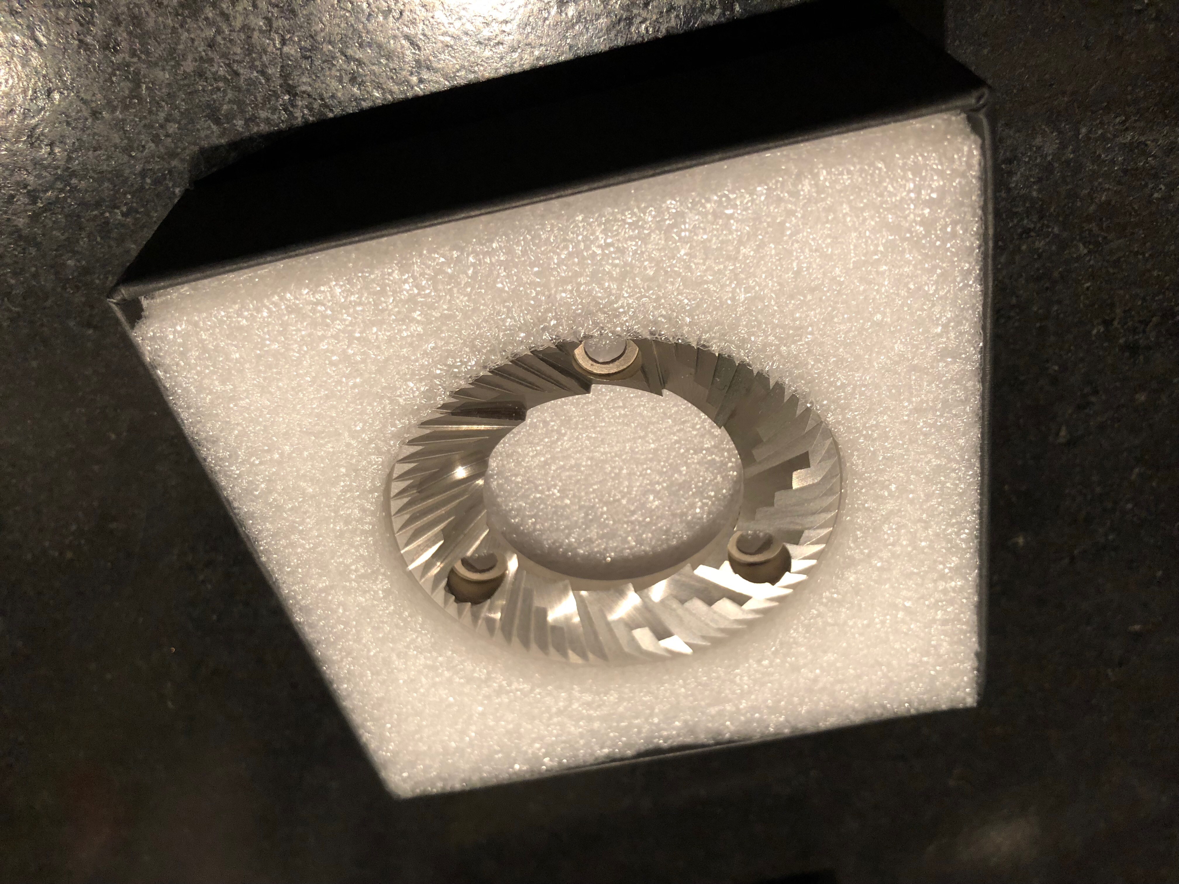

Sinterklaas had vandaag wederom iets moois meegenomen: de SSP schijven zijn gearriveerd uit Zuid-Korea :D
Ik heb ze zojuist direct in de Mini geplaatst. Ongelofelijk hoeveel verschil in snelheid. Waar ik met de standaard schijven 21 seconden voor 17gr nodig had is dat nu 7.5 seconden. En dan is de maalgraad nog ietsje te fijn.

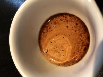

Eerst 3 mislukte pogingen omdat de maler veel te fijn stond maar bij de 4e poging 33gr espresso in 31 seconden. Duurde wel wat lang voor hij doorliep maar daar gaan we morgen verder mee pielen.
Het lijkt alsof de smaak veel zachter is dan met de ‘oude’ schijven. Kan ook aan de maalgraad liggen maar het viel me gelijk in positieve zin op.

Ik heb de schijven zonder coating genomen omdat de rode coating puur de levensduur verlengt. Dat ga ik met thuisgebruik niet merken denk ik. Inclusief verzending was ik 148,- kwijt
Tot nu ben ik erg tevreden. Qua snelheid: 18gr in 7 sec in plaats van 20 sec. En qua smaak lijkt het ook verbeterd. Ben nu door mijn Fascino Grande Alta heen en ga nu kijken hoe de Guatavita gaat smaken.

Belasting van de motor is stukken groter. Daarmee moet je oppassen maar dat is ook al het geval als je SJ-schijven in de Mini plaatst. Als je die vervolgens voor in de horeca gaat gebruiken brand je geheid de motor door. Voor thuisgebruik maakt het niks uit en is het zinloos om 1000 euro extra uit te geven aan een sterkere motor daar waar je die capaciteit toch niet gaat gebruiken.

Is dat dan meer omdat het gewicht van de schijven zwaarder is of door de manier waarop de bonen worden gemalen?
Ik kan mij inbeelden dat een anders getande schijf “agressiever of anders” met de bonen omgaat en daardoor er meer belasting komt op de motor.
Daarom zou ik ook graag het gewicht verschil willen weten.
