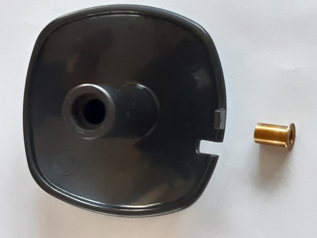

Hallo,
ik ben bezig met het reviseren van een Saeco Minuto koffiemachine. Helaas houd ik een onderdeel over welke ik niet meer weet te plaatsen. Het is het messing busje op de foto en ik denk dat deze samen met de bonen inlaat op de maler geschroefd moet worden maar weet het niet zeker meer. Heeft iemand hier antwoordt op?
M.vr.gr. Ruud Kersten
Onderdeel Saeco Minuto

Berichtdoor Barista74 » ma 20 sep 2021, 13:30
Deze busjes zijn om de koffiemolen vast te zetten. (3 stuks). De inlaat heeft een lange schroef.
https://www.manualslib.com/download/913 ... inuto.html pag 93 disassembly

Berichtdoor Barista74 » wo 22 sep 2021, 08:24
Hij is wel voor deze kap.
Thanks to whole latte love:
https://wiki.wholelattelove.com/images/ ... iagram.pdf (page 4)

Berichtdoor rkersten400 » wo 22 sep 2021, 21:02
Heel erg bedankt..
Goed document die laatste, staat alles mooi gedetailleerd in.
Ik ga hem weer verder opbouwen.
