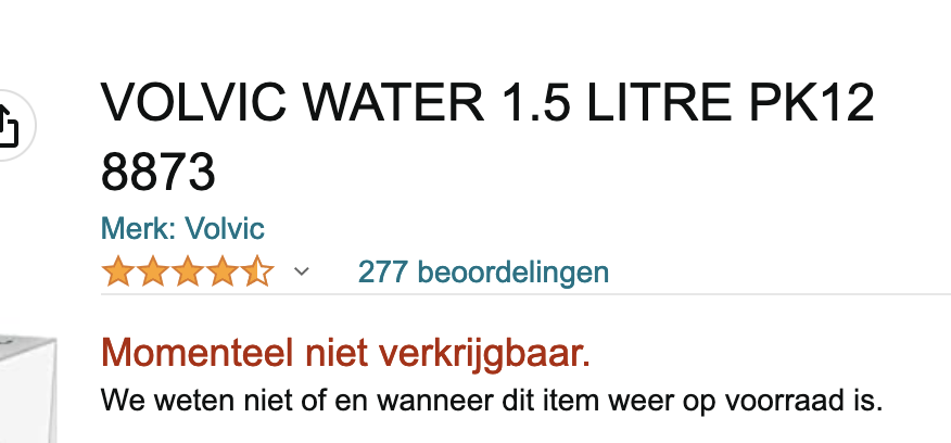

In NL. moeilijk te krijgen.Ik zou weleens Volvic waterflessen willen kopen en die proberen.

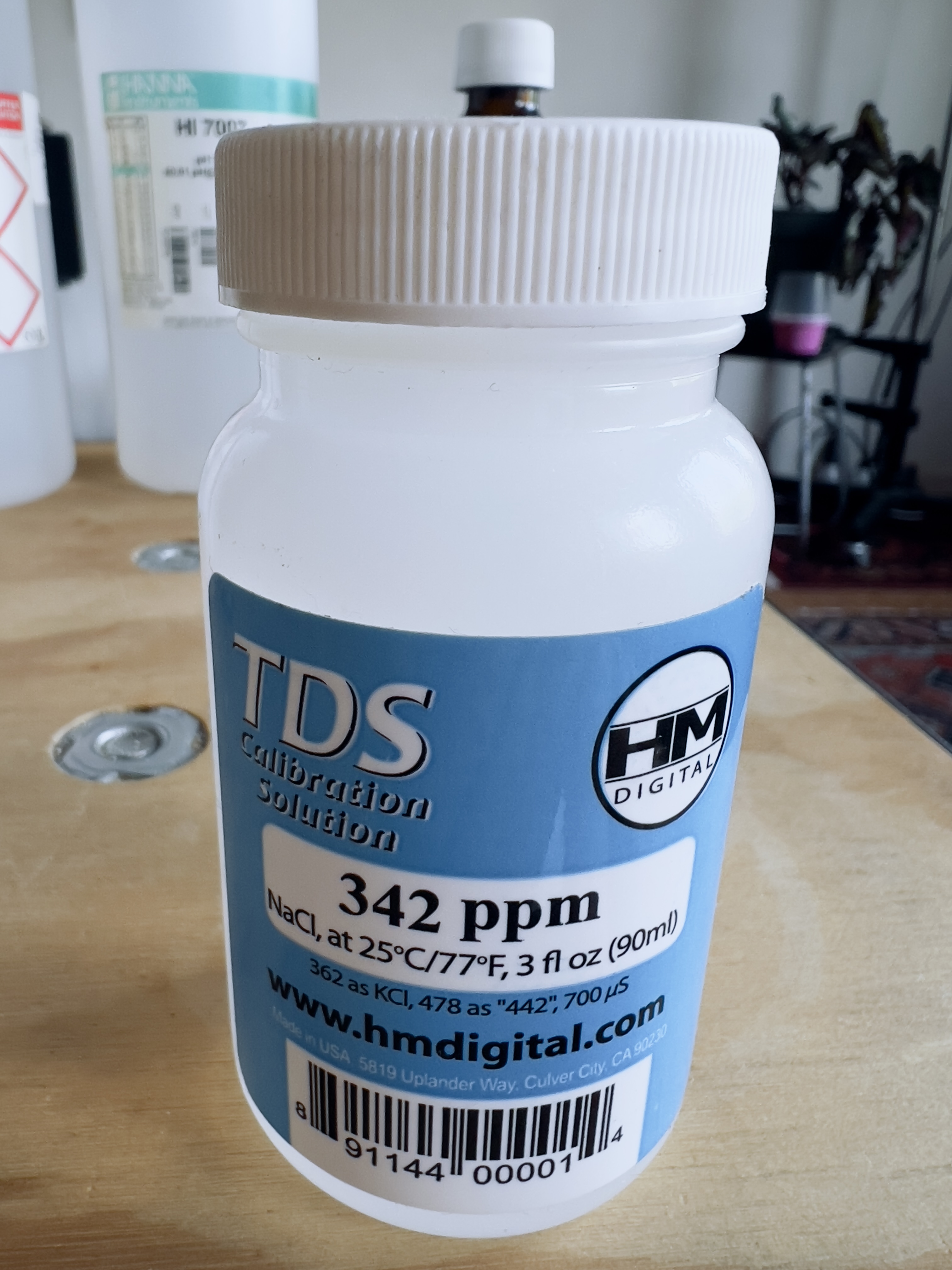

Re: SCA-water maken
Berichtdoor ErikW » za 25 jun 2022, 15:51
Mooi verhaal van Jonathan.
Hij heeft met BWT dus zijn water te veel beïnvloed.
Meten is dus wel het devies!
Hij waarschuwt voor TDS meters (ook als je bij 25 graden meet) maar geeft helaas geen alternatief.
Het CDS principe en 2 concentraten staat er dus ook in.
Zo gek is mijn verhaal dus ook weer niet!
Wie weet een goede TDS-meter of bruikbaar alternatief.
Gedestilleerd water maak ik al,
De hardheid druppels moet ik nog halen.
Heb een TDS-meter waar ik maar even me moet doen.
Mijn gedachten over haalbaarheid/bewaarbaarheid zijn wel bevestigd met Jonathan's blog.
