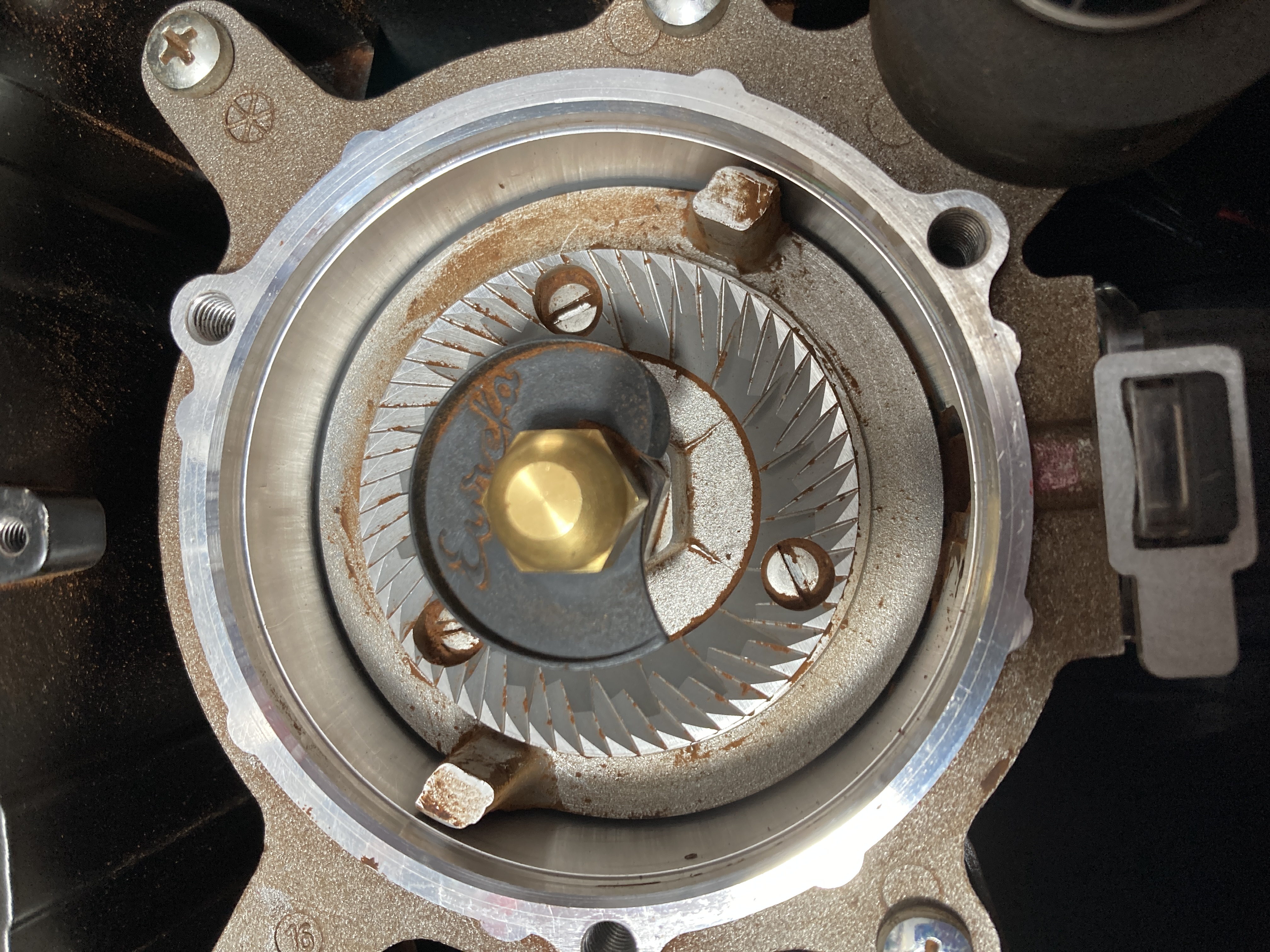

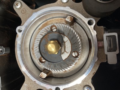

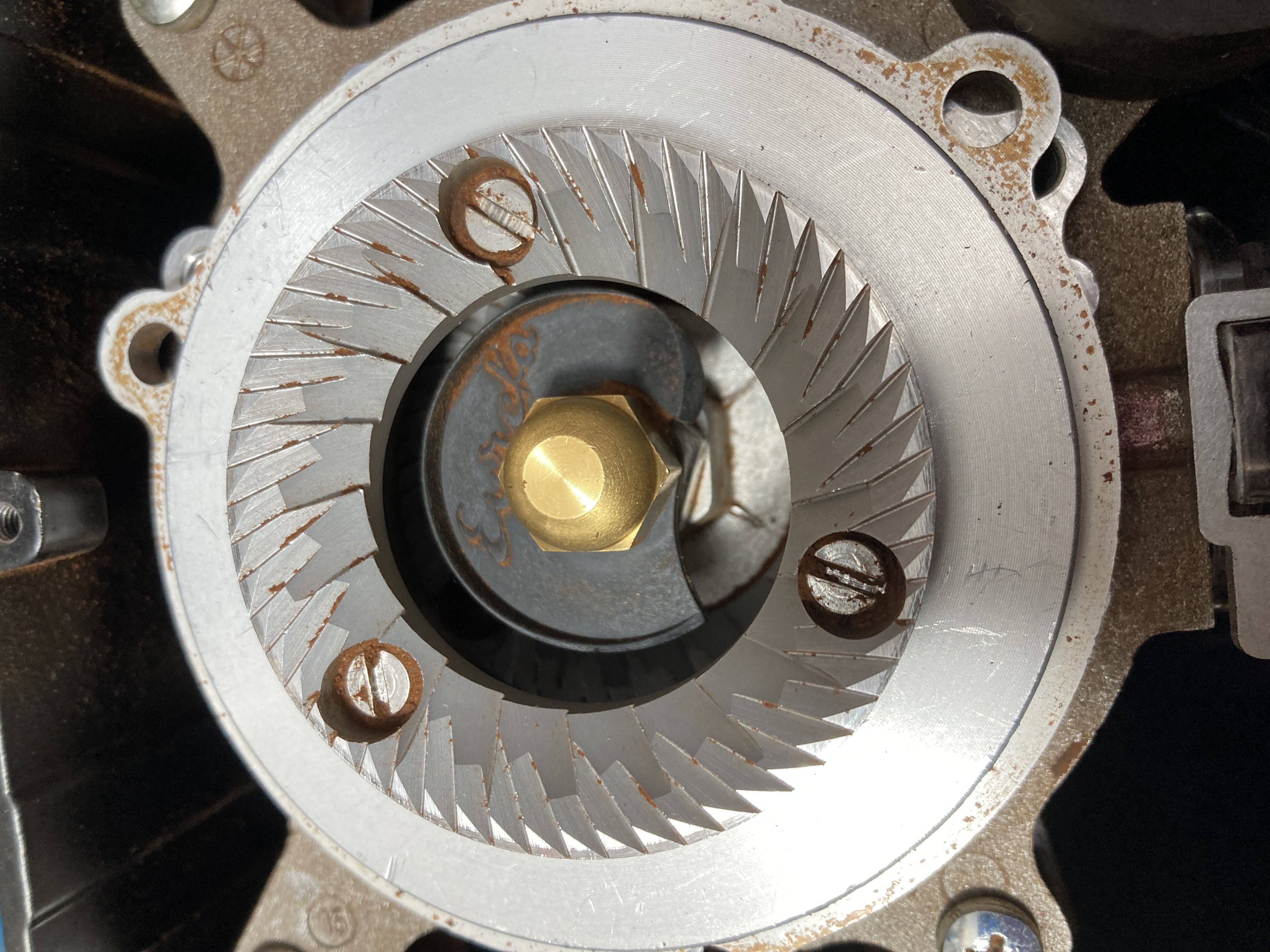

GuidovW
Berichten: 1335
Re: La Pavoni Channeling....
Berichtdoor GuidovW » wo 31 jan 2024, 17:41
Ik heb de schijven gisteren gedemonteerd en schoon gemaakt.
Zien er, vlgs mij, nog prima uit en zijn ook scherp.
Tenminste, als ik er met m’n nagel over ga, schraapt er wat hoorn af.
