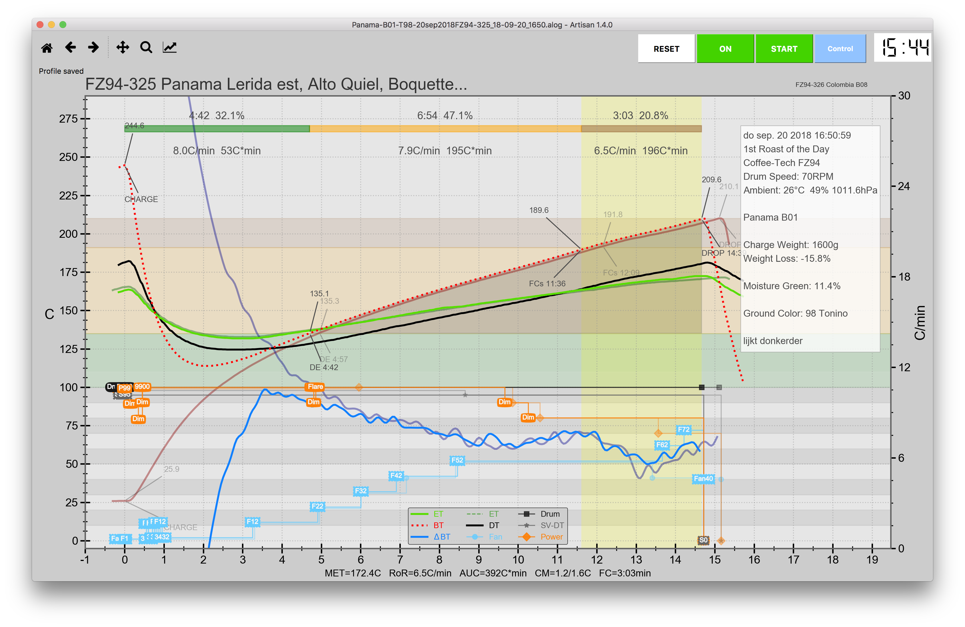

Ik heb de eerste bats vanmiddag gebrand. Eerst vochtigeid gemeten en die is met 11.4% vrijwel gelijk aan de Colombia bonen waar ik nu net 8 batsen van heb gebrand, dus ik ben van dat profiel uitgegaan. Bij opwarmen (terwijl ik druk was met afwegen, vochtigheid meten, profiel laaien) vergeten om de BT probe uit de machine te laten dus kreeg ik een vrij traditioneel profiel met 'Turning Point' in beeld maar verder inderdaad praktisch gelijk aan het verwachte profiel. Iets eerder gestopt, mag volgende keer iets langer doorgaan (met meer airflow vanaf 13:30) al leken de bonen me iets donkerder op het oog dan wat de meting uitwijst. Vochtverlies is met bijna 16% prima, mag met die relatief hoge vochtigheid ook wel meer zijn dan 15%.
Binnenkort proeven, dan weet ik meer.
Haha, Batsch
Is die dry end een automarkering? Mij viel de lange droogtijd op, hoewel ik ook nog te voorzichtig was met mijn charge temperatuur had ik 6:30 pas DE. Volgende keer ga ik korter drogen en maillard rekken en dan een korte finish voor wat sappiger mondgevoel.
Nu heel goede body, iets roasty, veel chocolade tonen en een beetje kers achterop kijken hoe de koffie gaat smaken na wat meer rusttijd.

Ja, die markering komt altijd op die temperatuur, zodat de AUC consistent wordt gemeten. Ik zal volgende keer opletten wanneer precies de kleurverandering plaatsvindt.Is die dry end een automarkering?
