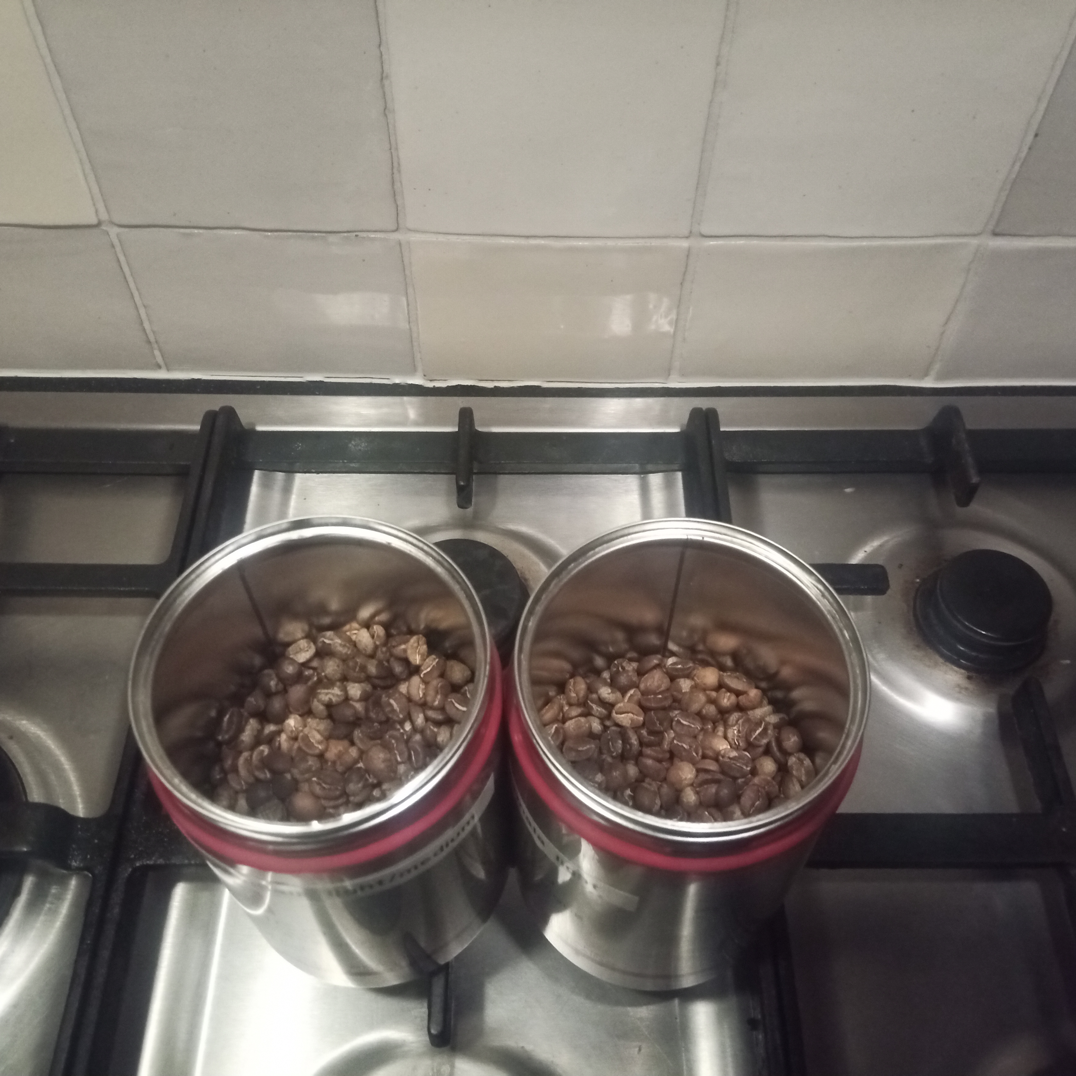

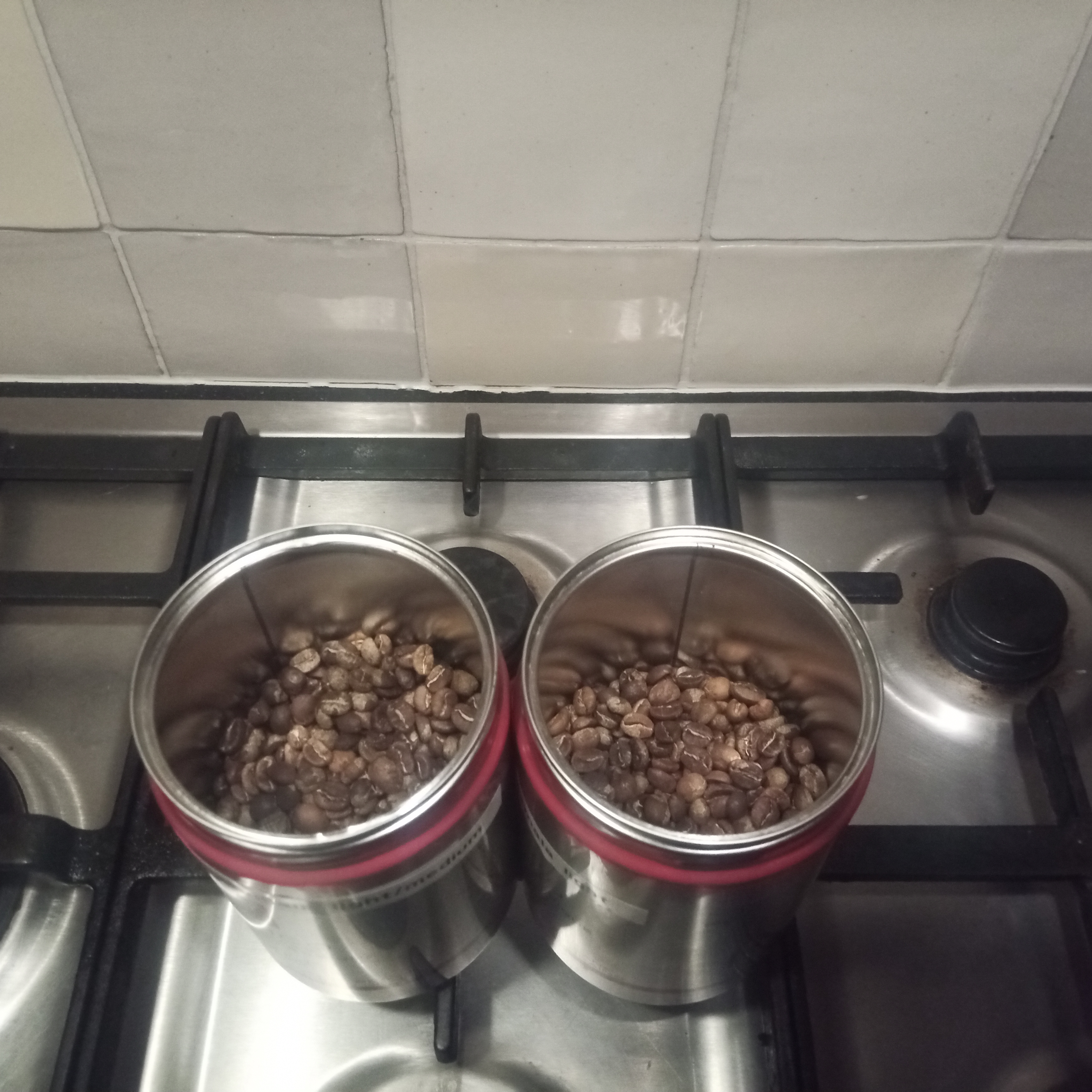

Berichtdoor ArjenT5R » di 15 mar 2022, 23:54
Daar is ie weer
2 roasts gedaan weer...
Dit keer light en medium. Light rechts medium links. Had eigenlijk gemikt op weer een light en city maar was toch wat te panisch vroeg met uithalen van de 2e
Ik heb de glazen ruit aan de bovenkant dicht gemaakt met alu folie.
De warmte blijft er al veel beter in.
Heb 10 minuten voor verwarmd en resultaat was niet verkeerd denk ik.
Dit keer wel een first crack op 12 en 11 minuten voor 1e en 2e batch.
De light roast op 18 minuten er uit gehaald en de medium op 20.
Geur is verschillend ene is wat zoeter andere wat meer koffie.
De Guatemala heeft sowieso een aparte geur.
