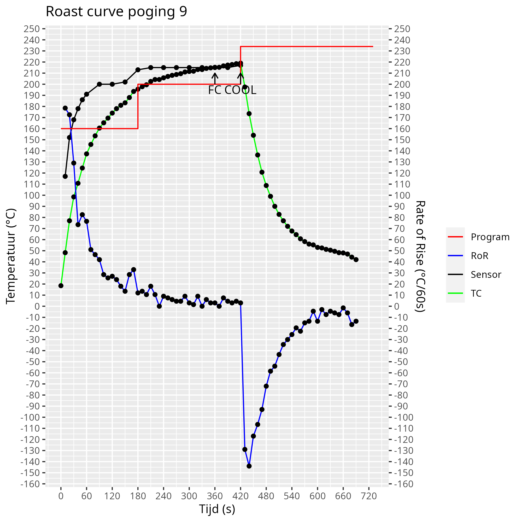

Ik heb er vandaag een arduino met thermokoppel (type K, 3mm dik, 10cm lang) aangehangen. De thermokoppel heb ik door het deksel naar beneden in de bonenmassa gestoken.
Een brandpoging met dezelfde boontjes en hetzelfde temperatuurschema als de vorige keer leert mij dat:
- de instelling van het apparaat klopt voor geen meter, want de sensor schiet bij een instelling van 160°C door tot 200°C ondanks de weerstandsmod waardoor het vermogen is verlaagd
- de sensor lijkt de temperatuur van de gloeidraden te meten, want de temperatuurstijging laat een knik zien bij 180 seconden. Dat is ook logisch, want bij de installatie van de weerstandsmod zag ik dat de sensor vlak bij de gloeidraden zit.
- de sensor lijkt wel betrouwbaar, want in de loop van de branding benadert de temperatuur van de thermokoppel die van de sensor
- hij brandt wel consistent, want beide curves zijn hetzelfde
Roastcurve zonder thermokoppel:
Roastcurve met thermokoppel:
De fout in temperatuurinstelling lijkt dus een systematische fout. Bij bovenstaande curves lijkt een instelling van 160°C eigenlijk 200°C te zijn en 200°C eigenlijk 220°C. Misschien plaats ik eens een nog hogere weerstand.
