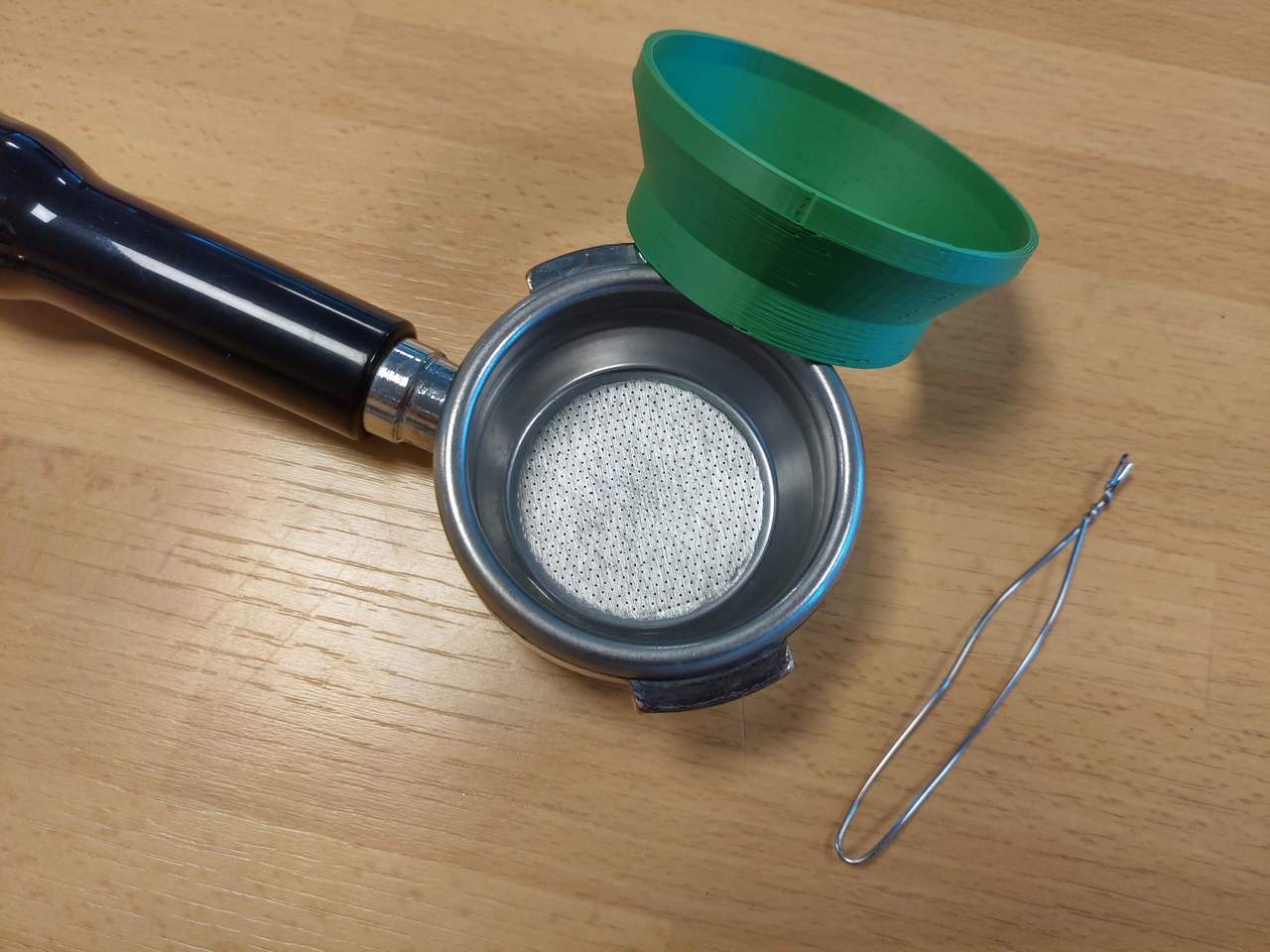

Accessoire van de maand!
Het vullen en roeren was tot nu toe altijd een geknoei, even een ontwerpje gemaakt en 3D geprint, wat een genot!
Het roerstaafje is tijdelijk, hier moet ik nog wat moois voor maken....

Berichtdoor ArjanV » di 28 jul 2020, 08:07
Mijn collega vind het steeds beter te worden, de verse bonen zijn een groot verschil.
Daarnaast merk ik ook dat door het roeren en gelijkmatiger tampen de uitloop veel gelijkmatiger en mooi gecentreerd is, of dat veel doet voor de smaak weet ik niet, maar het ziet er wel beter uit.
