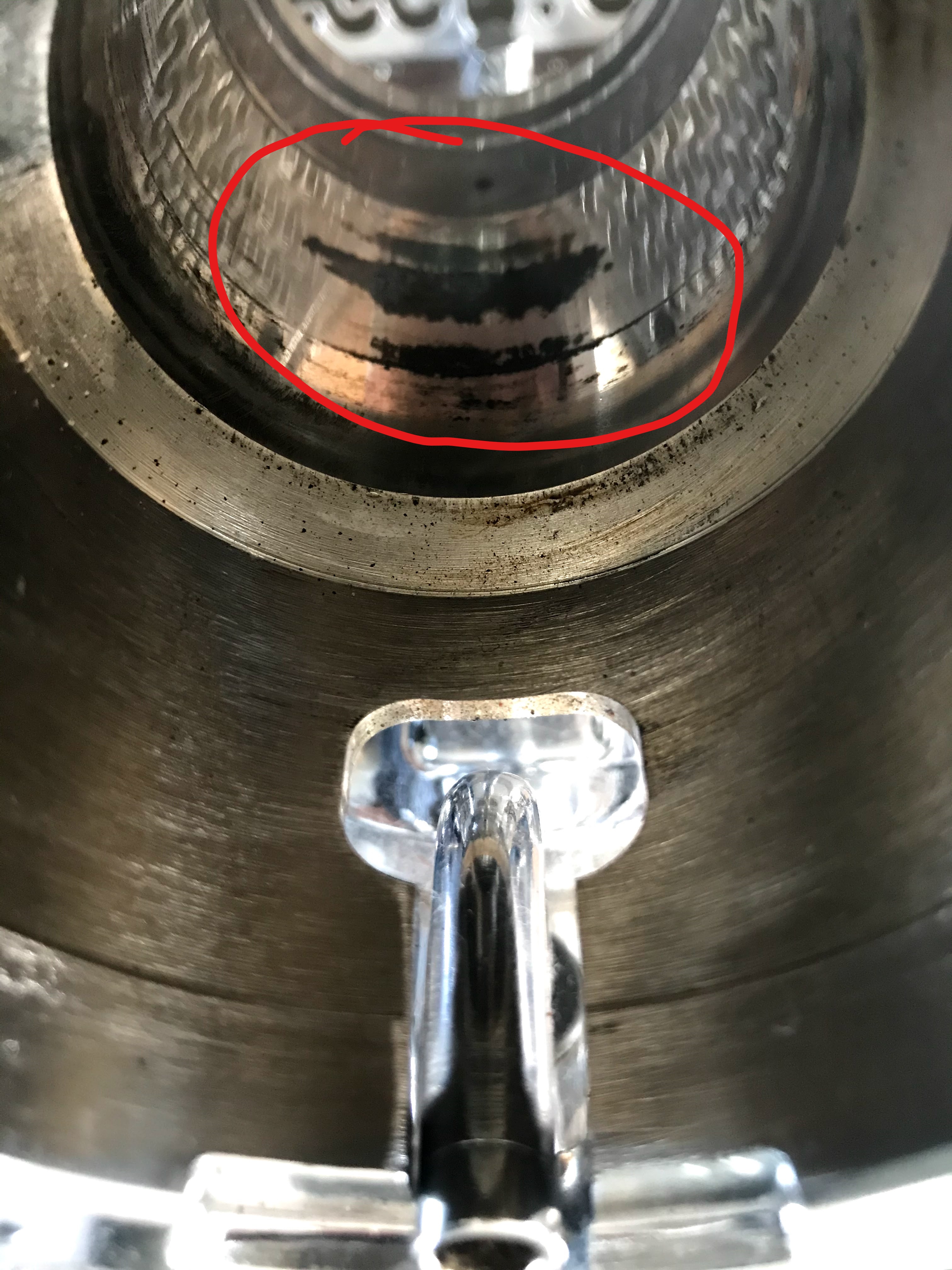

Mijn Strega is uit 2015 en is (voor een thuis machine) vrij intensief gebruikt.
Na de zomervakantie , waarin hij 3 weken had uit gestaan, lekte hij uit de kop bij het maken van het eerste shot. Het water ging langs de seals omhoog en het kwam er aan de bovenkant uit. Zuiger+ veer verwijderd en toen zag ik dat het chroom aan de binnenkant van de cilinder lokaal weg was. Enfin, nieuwe seals geplaatst, gesmeerd en de koperoxide weggepoetst en toen deed hij het weer. Echter, hij begint nu vaker te lekken, zelfs al hij 1 dag niet is gebruikt. Na het eerste shot doet hij het dan weer normaal. M'n theorie is dat er wat koperoxide kristallen ontstaan waardoor de seals niet goed afsluiten, maar dat je die met het makan van wat shots 'wegpoetst', waardoor alles weer glad wordt, en de seals hun werk weer doen.
Zou dit kunnen kloppen? Als dat het geval is, dan moet ik denk ik een nieuwe kop plaatsen? Lijkt me dat honen het probleem niet oplost, en opnieuw verchromen duurder en lastiger is dan een nieuwe kop?
Wat denken jullie?

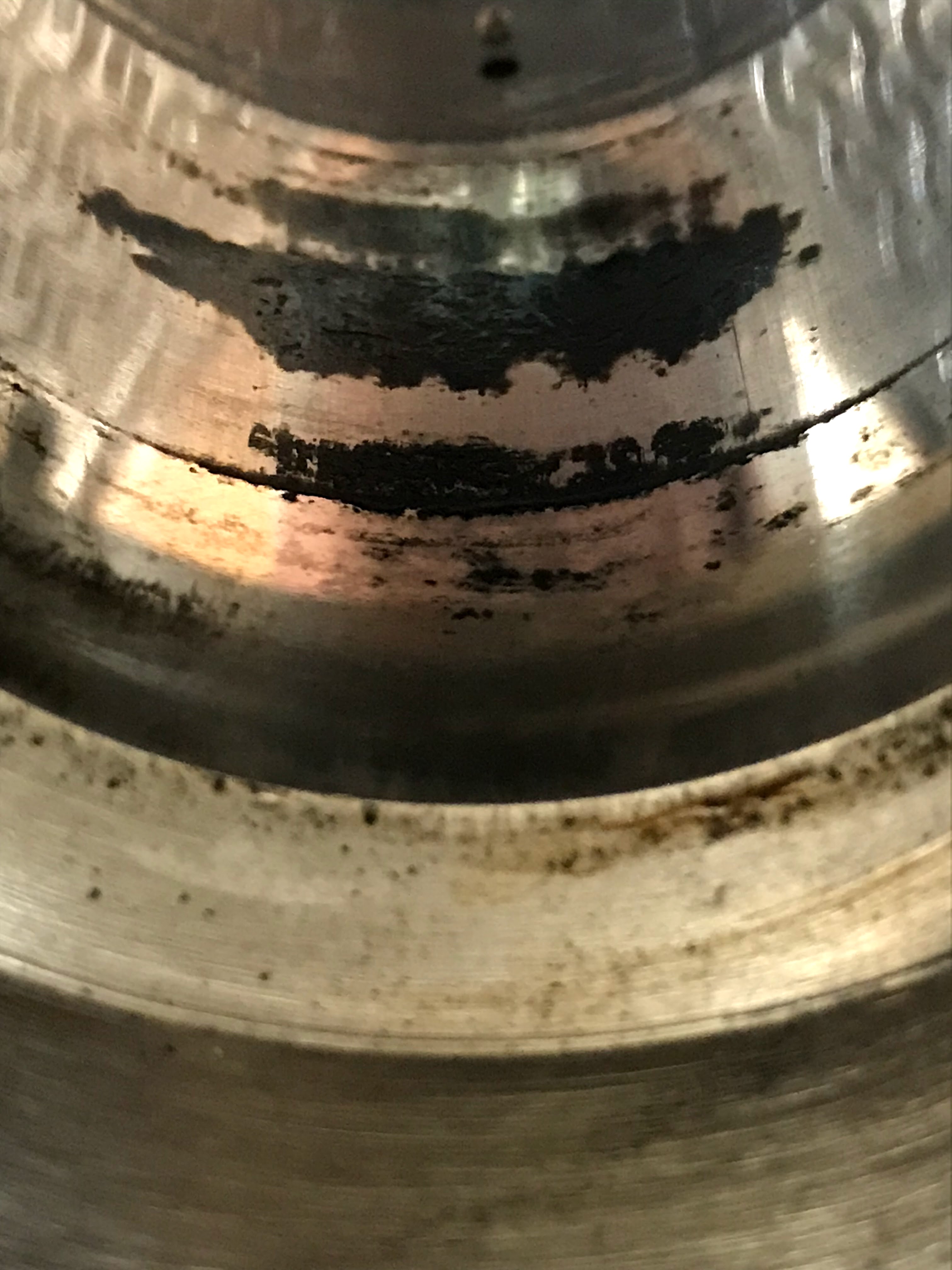

Hieronder 2 foto's van de bewuste plek aan de binnenkant.
Wat denken jullie?

Berichtdoor cremalover » ma 16 nov 2020, 15:25
Niet best Mark.
Ff kop demonteren en laten honen bij je mannetje en daarna van binnen hard laten verchromen.Lekkere dikke laag.

Berichtdoor Pti » ma 16 nov 2020, 16:36
Oef, ja dat lijkt mij ook de meest duurzame optie, vernikkelen zou ook nog kunnen.

Berichtdoor Marcje » ma 16 nov 2020, 18:05
Lijkt erop dat er een bedrijf om de hoek zit wat kan hardverchromen
Morgen maar eens kijken of die een matsprijsje voor een particulier kunnen maken...

Berichtdoor turboyeast » ma 16 nov 2020, 20:43
Pfoew,
Ik heb zoiets eigenlijk nog nooit gezien bij een relatief nieuwe machine. Heel bijzonder...ik heb nu een groep van een 60 jaar oude Faema en daarvan is de binnenwand zo zacht als babybilletjes. Kun je niet een goedkoop hoonsetje kopen en eens kijken wat er gebeurt?
https://www.hbm-machines.com/producten/ ... napparaten
Cheers, TY
Cheers, TY

Berichtdoor Marcje » di 17 nov 2020, 08:32
Pfoew,
Cheers, TY
Is die binnenwand verchroomd, of messing? Cq, wat is te doen gebruikelijk bij lever machines?
Als ik niks van Bezzera hoor is eerst honen misschien ook wel een optie ja, verchromen kan altijd nog.
Ik heb toegang to hoon apparatuur, dus dat is dan misschien het laaghangende fruit.
Tnx!

Berichtdoor cremalover » di 17 nov 2020, 09:42
Zoiets moet je op een bank zetten van motorenrevisie en niet gaan klooien. Afwijking in boring ie onregelmatig en je kunt naar een overmaat. Moet je dan compensewren met een chroomdikte van 3 mm of zo.Pfoew,
Cheers, TY
Honen bij een goede motor revisieshop kost geen drol.
Dat spul in je link is leuk voor een vervuilde remcilinder.
Deze jongens zijn goed.
https://www.hoontechniek.nl/nl/honen/?g ... AxEALw_wcB
Altijd groot inzetten.
