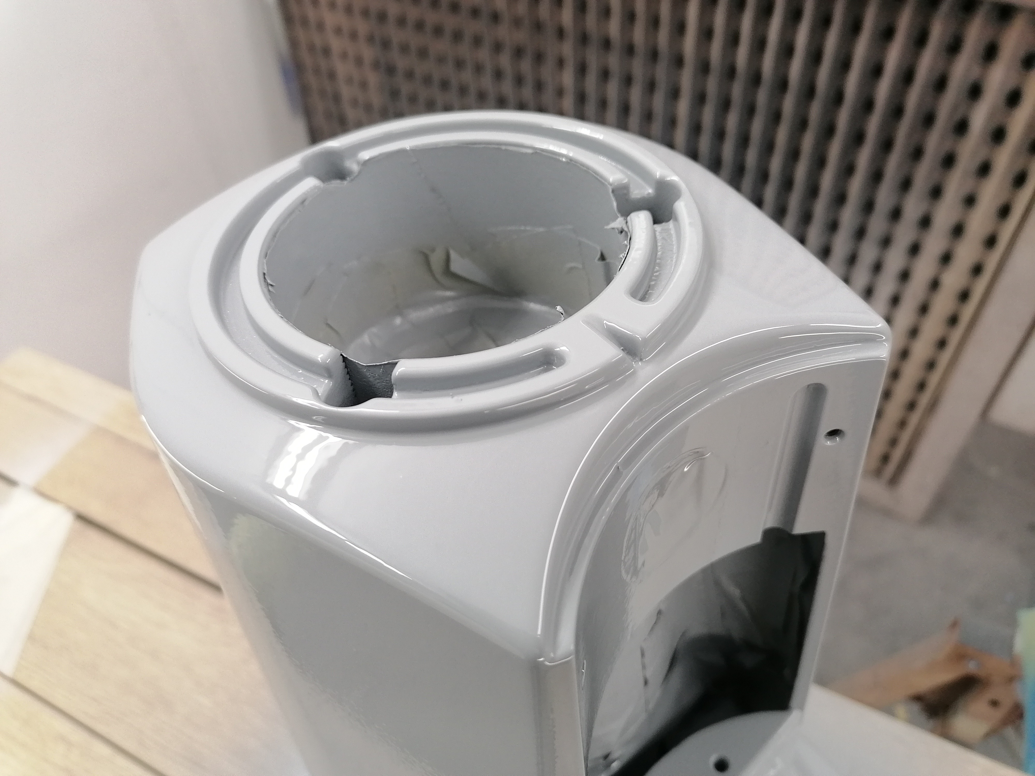

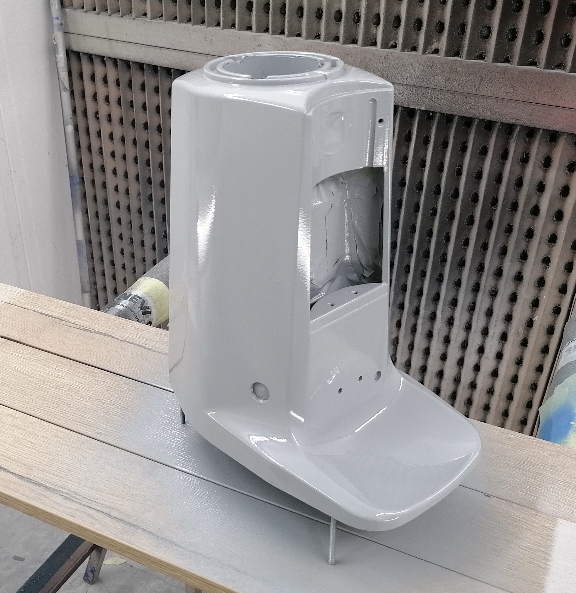

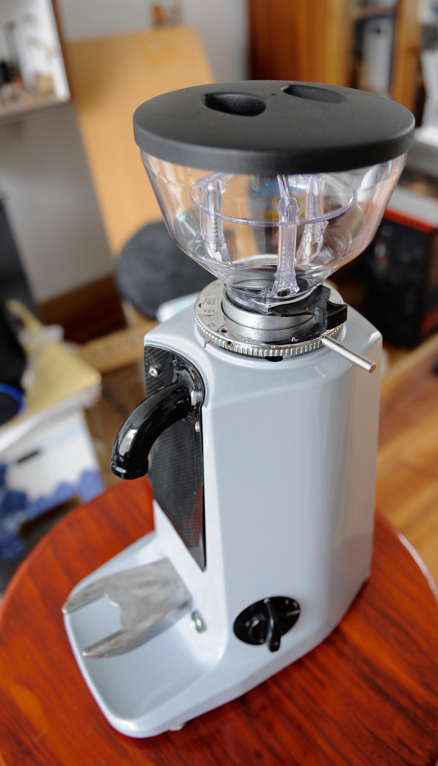

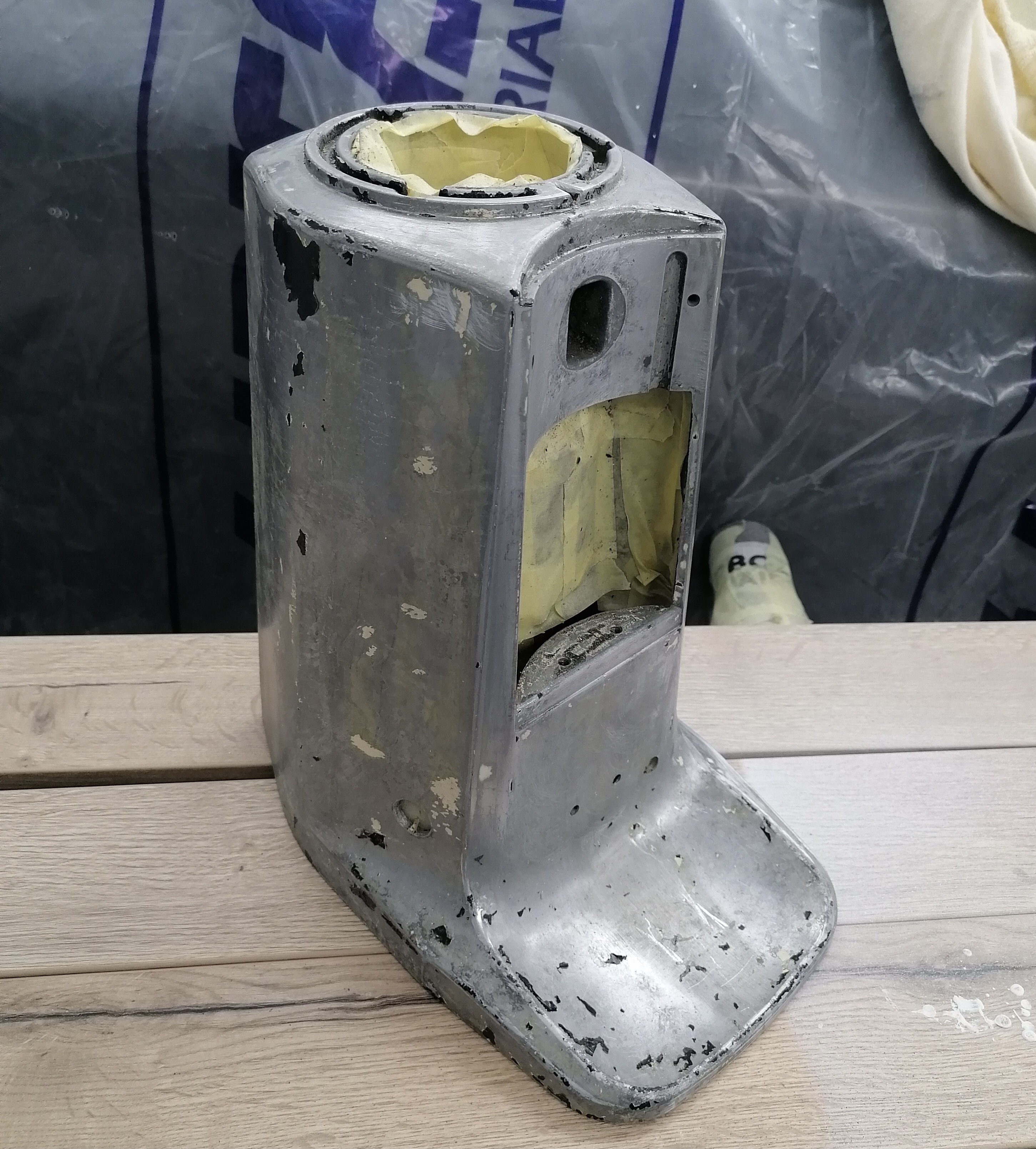

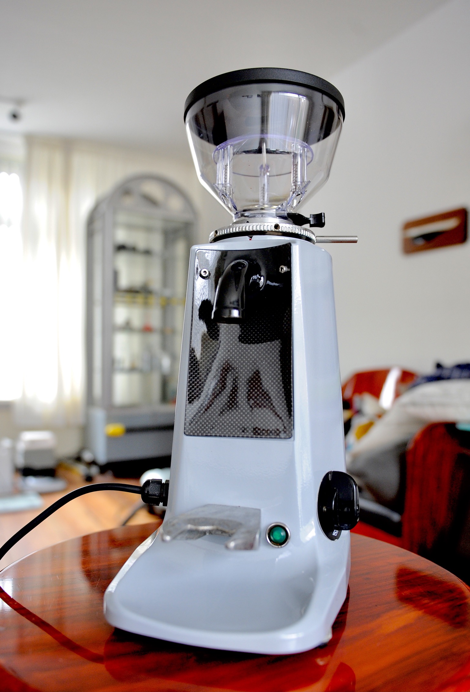

Gebruikte Mazzer Super Jolly gekocht.
Was zwart en zatten nogal wat beschadigingen in het lakwerk.
Heb hem helemaal uit elkaar gehaald en ontdaan van de zwarte lak.
Bovenste lager was roestig en zat goed vast, deze wordt vervangen.
Onderste lager is nog prima en ga ik ook weer gebruiken.
Maalschijven worden vervangen.
Vandaag hem weer in kleur gezet…RAL 7045, is een 2K auto lak.
Heb een epoxy hechtprimer gebruikt onder de 2K lak om hechting te krijgen op het aluminium.
