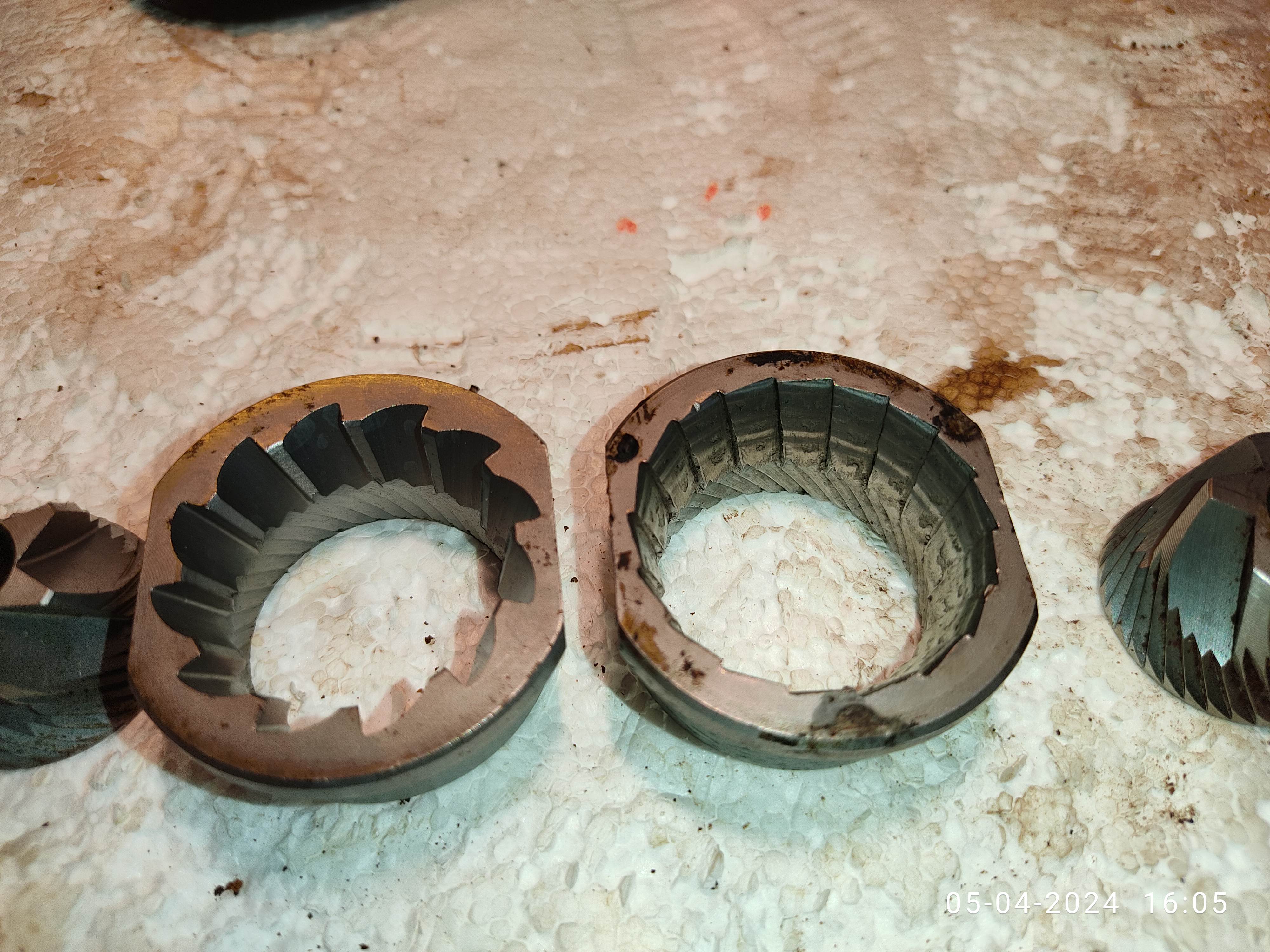

Berichtdoor Snarf » vr 05 apr 2024, 18:12
De koffie werd steeds minder van de solo. Heb de maalijzers na 10 jaar vervangen OMG wat een kwaliteits verschil niet normaal. Heb dus jaren teveel koffie verbruikt om een redelijke smaak te krijgen. Hier onder het verschil tussen de oude en nieuwe maal onderdelen. Wat ik me wel afvraag dat staal dat is afgesleten is dat wel gezond om in je lijf te krijgen over de jaren heen. Neem aan dat er strenge regels zijn mbt dergelijke maal ijzers. Gemalen koffie in de winkel zal ook door een dergelijke maal procedures zijn gegaan vermoed ik. Links de nieuwe maalijzer rechts de versleten oude je kunt je voorstellen wat het verschil nu is mbt tot de koffie smaak niet normaal.
