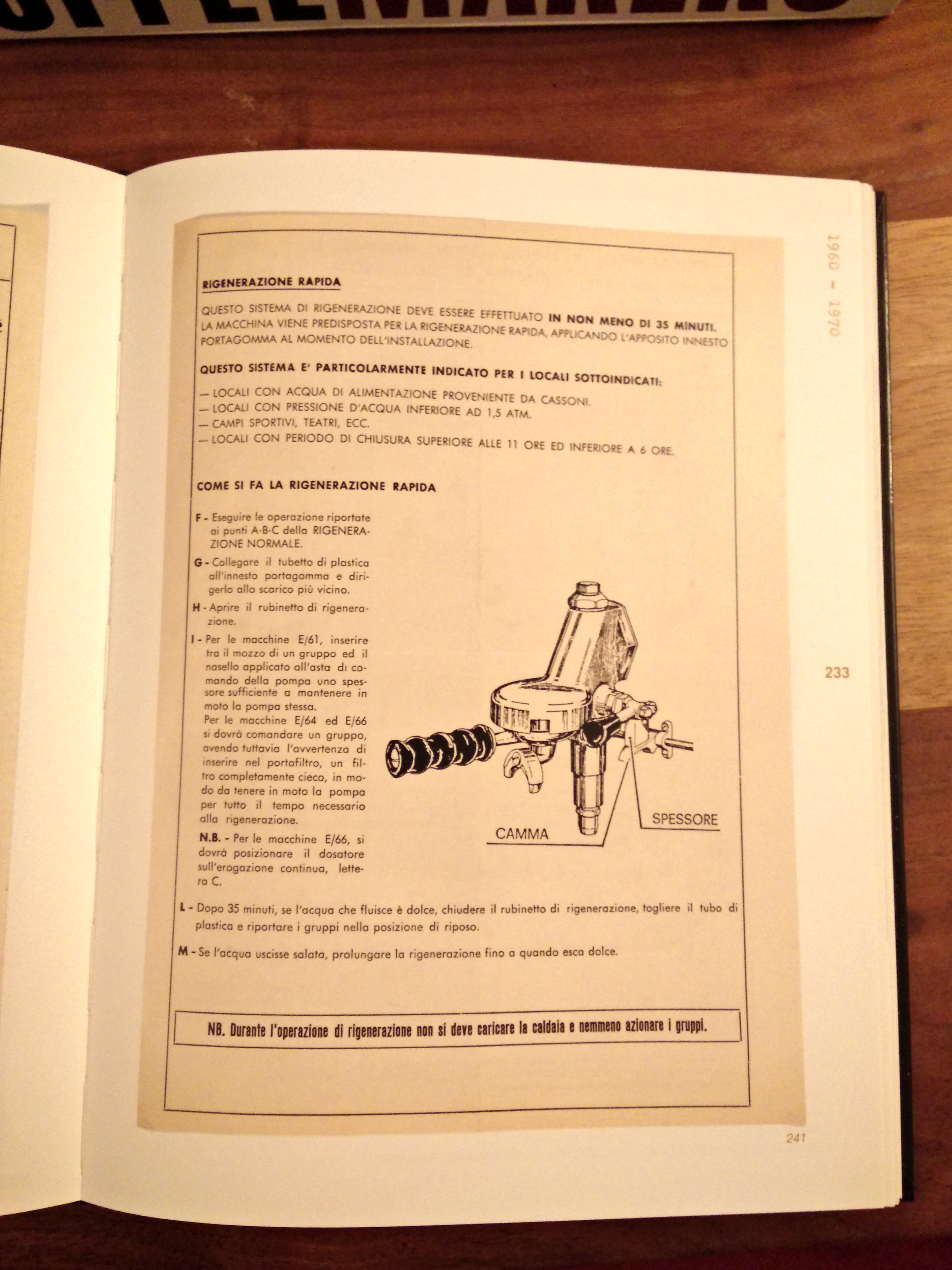

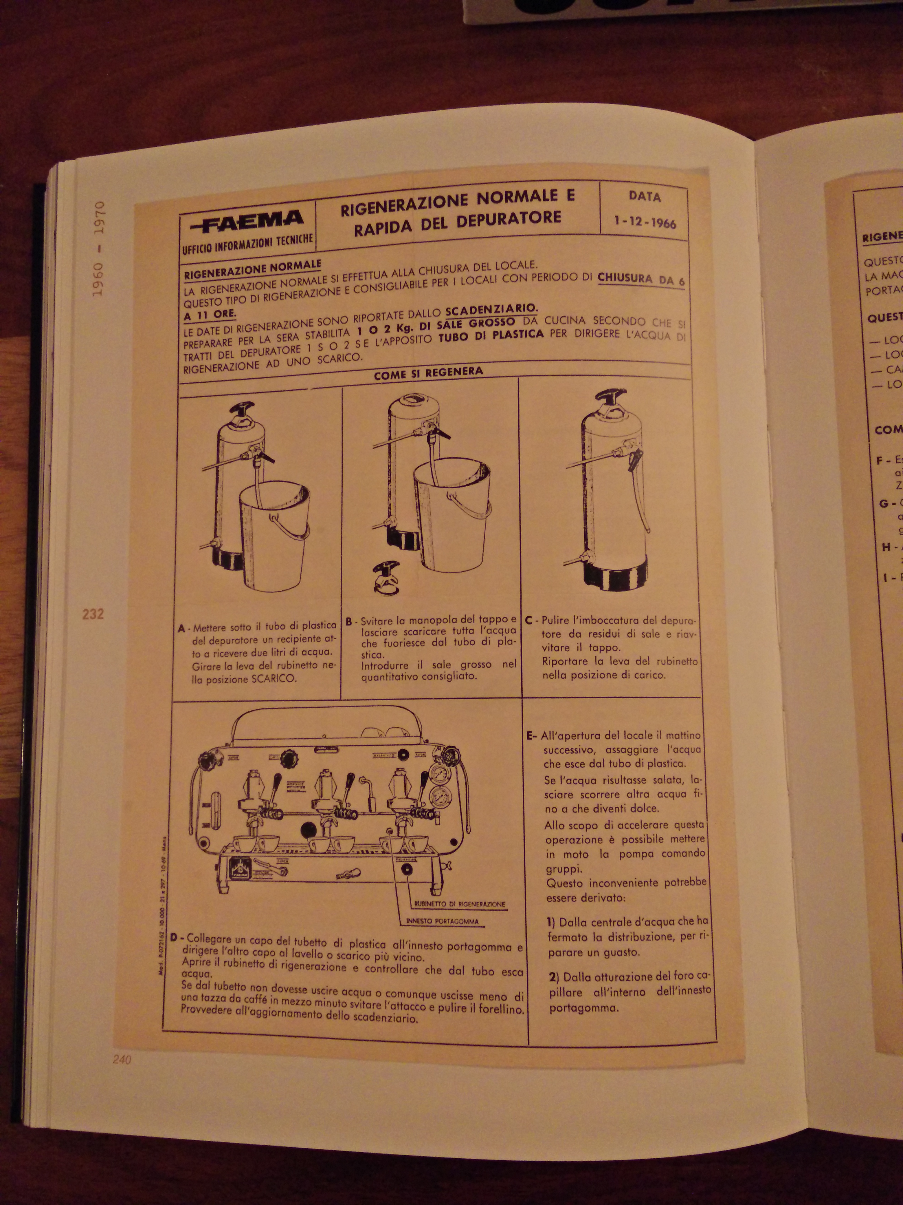

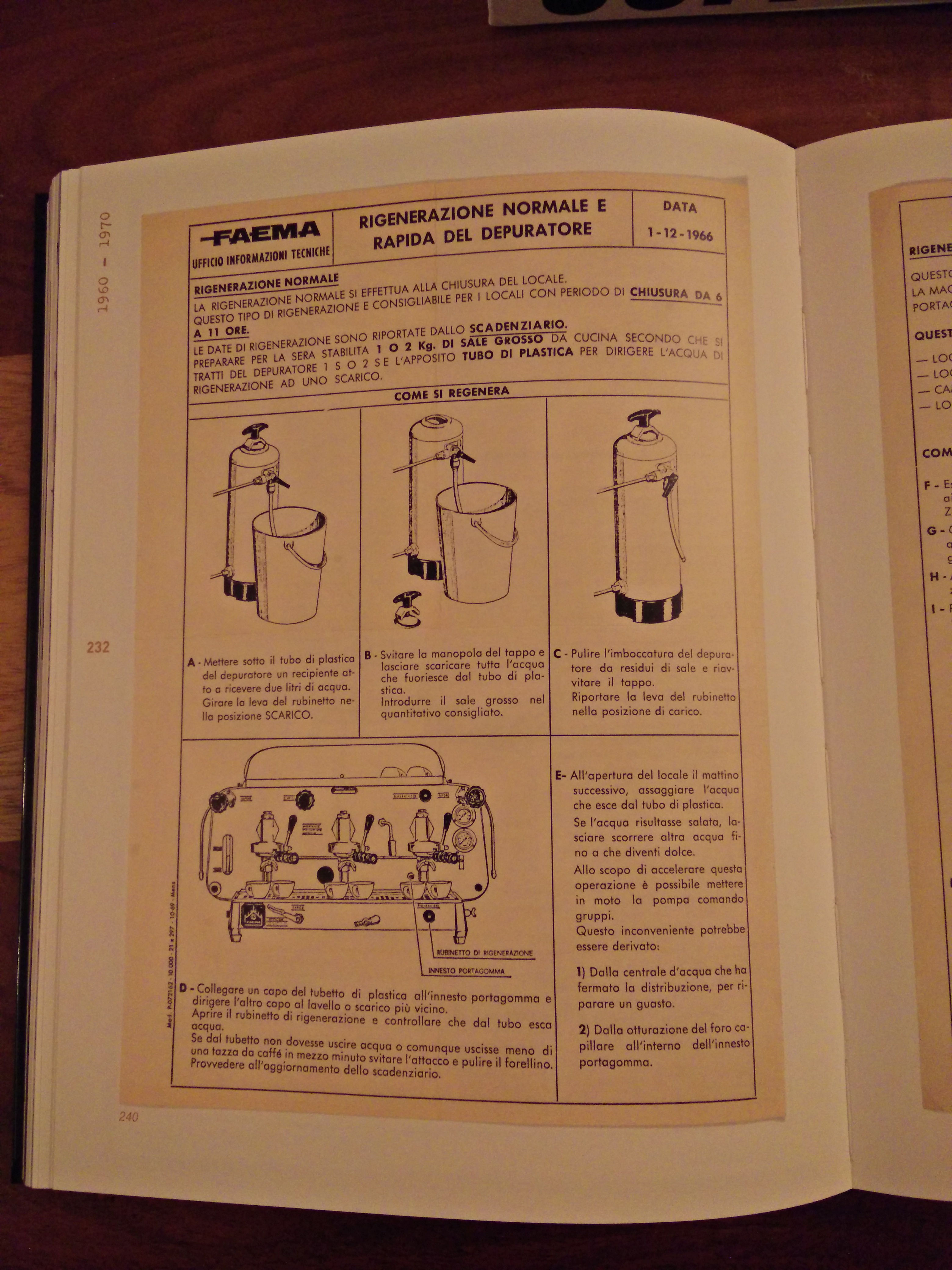

Oh ja, ik kondig 'm vast aan...de mystery (regeneratione) button...zichtbaar op de onderste foto aan voorzijde van de machine (bovenkant foto). Dit ventiel levert water aan een slangtule die door voorplaat naar buiten steekt. Mijn vermoeden is dat dit een ventiel is om de ionenwisselaar te spoelen. Dus zout in de ionenwisselaar (moet een model zonder tweewegkranen geweest zijn), slangetje op de tule en ventiel open zetten....capice?? Ik hoor het graag als iemand anders valide ideeen heeft.

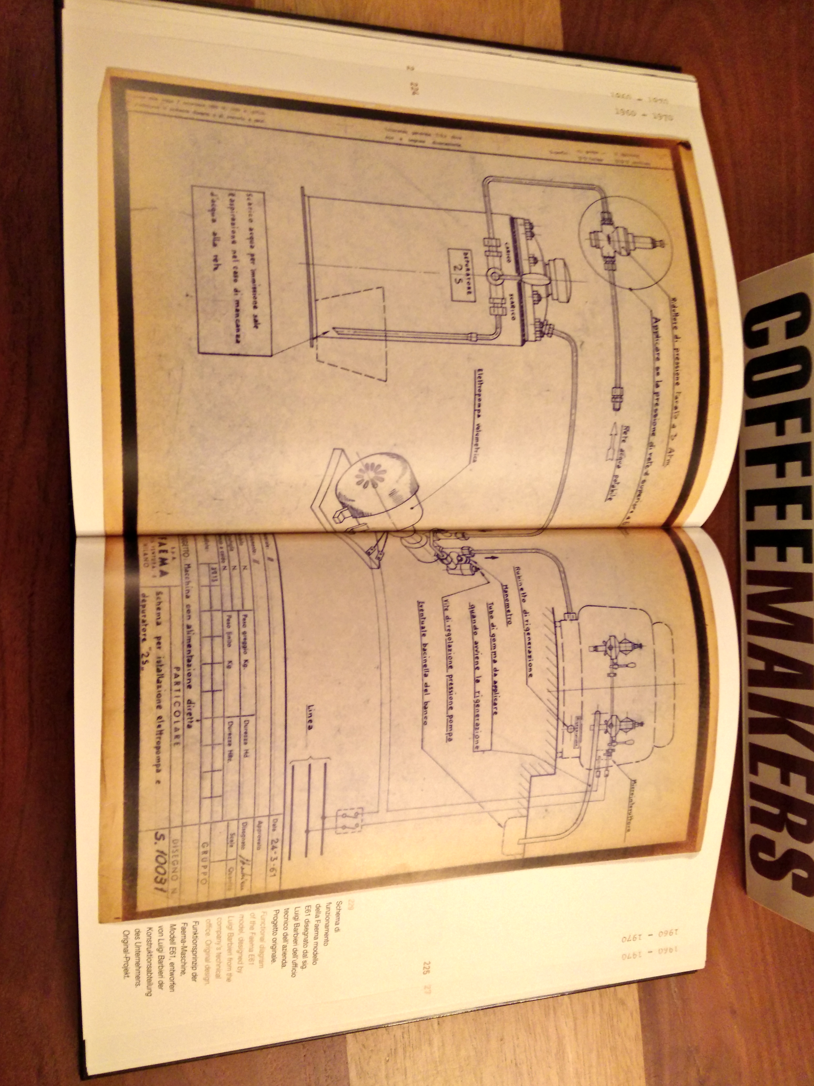

Terug te vinden in het boek "Faema espresso 1945 - 2010" door Enrico Maltoni.

Geef ik mezelf toch een heel klein schouderklopje omdat ik dit raadseltje zelfstandig opgelost heb...Wat je zegt over de regenerazione klopt en zo'n misterie is het niet het stond namelijk in de originele gebruikershandleiding
Geinig, ik heb de versie Espresso Made in Italy, 1901-1962. Dit boek eindigt met de E61, maar geen gebruiksaanwijzing/toelichting op de tule in de voorplaat. Kun je dat 1945-2010 boek toevallig leveren pti? Enne, is het de moeite waard?

Mijn Italiaans is wat roestig, maar je hebt gelijk.Het naampje Regenerazione is ook wel een beetje een weggevertje toch ;p
Dank voor het beeldmateriaal...erg leuk om te lezen.
