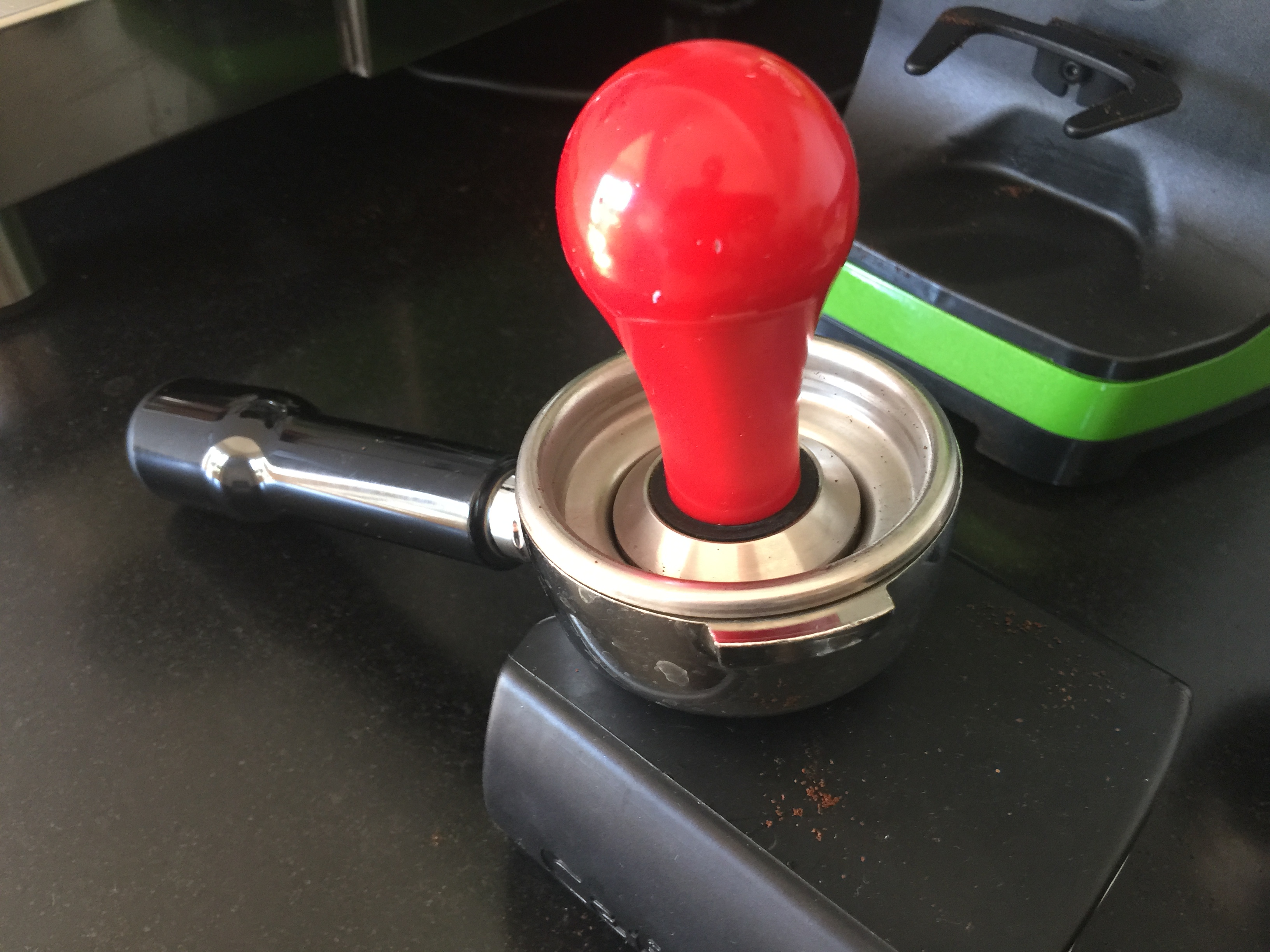

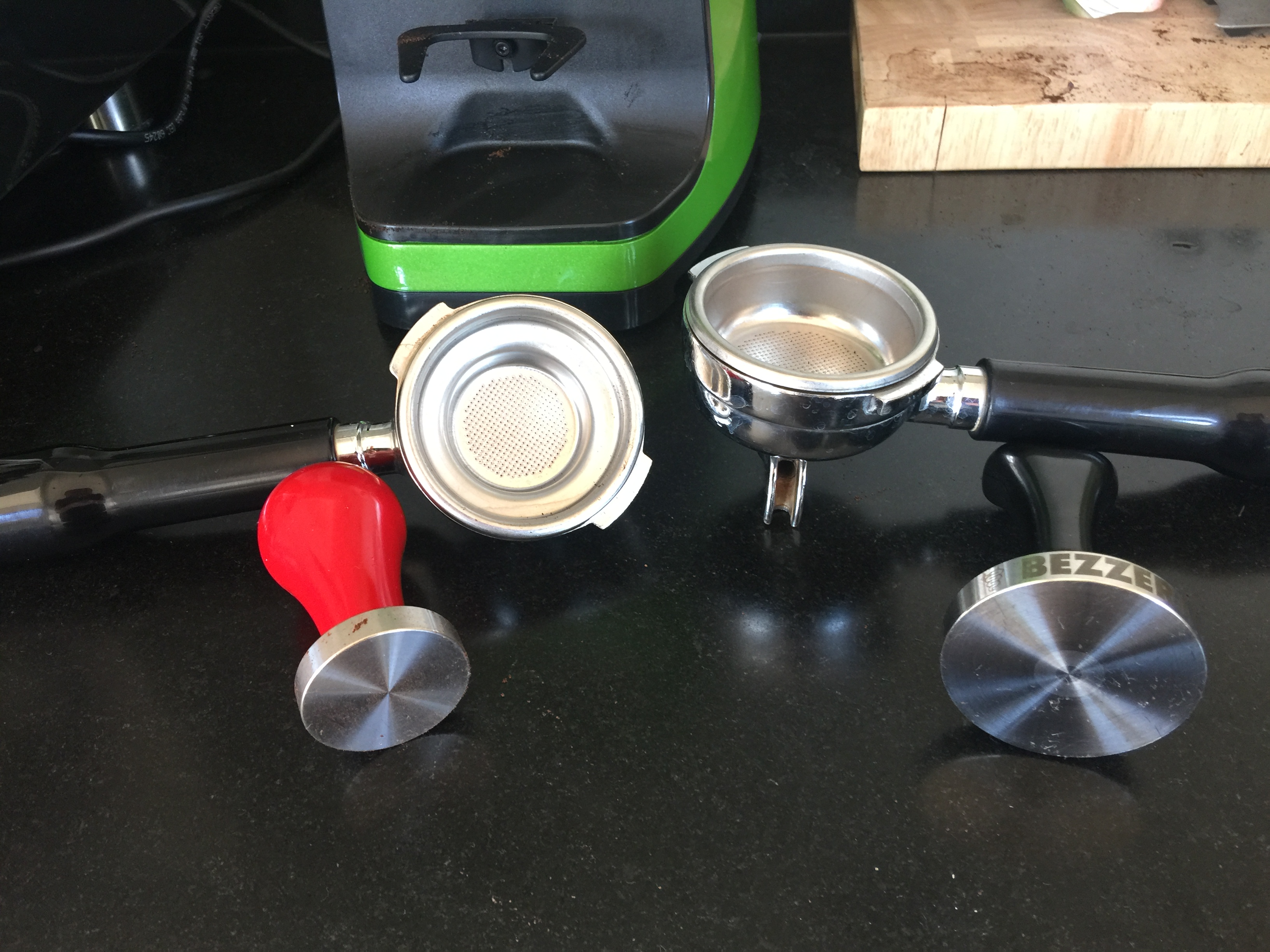

Hier had ik hetzelfde probleem. Het eerste single shot filterbakje was te breed. Bij het tampen druk je inderdaad de rand aan, waar dan een dun randje koffie stevig wordt aangedrukt. Het midden wordt veel minder aangedrukt, waardoor de koffie te snel doorliep.
De oplossing was een nieuw bakje en kleinere tamper. In dit nieuwe bakje zit als het ware een uitsparing van een kleiner bakje. De tamper heeft ongeveer dezelfde doorsnede als het verkleinde deel in het bakje. Ik heb een methode gevonden die een uitstekend resultaat levert.

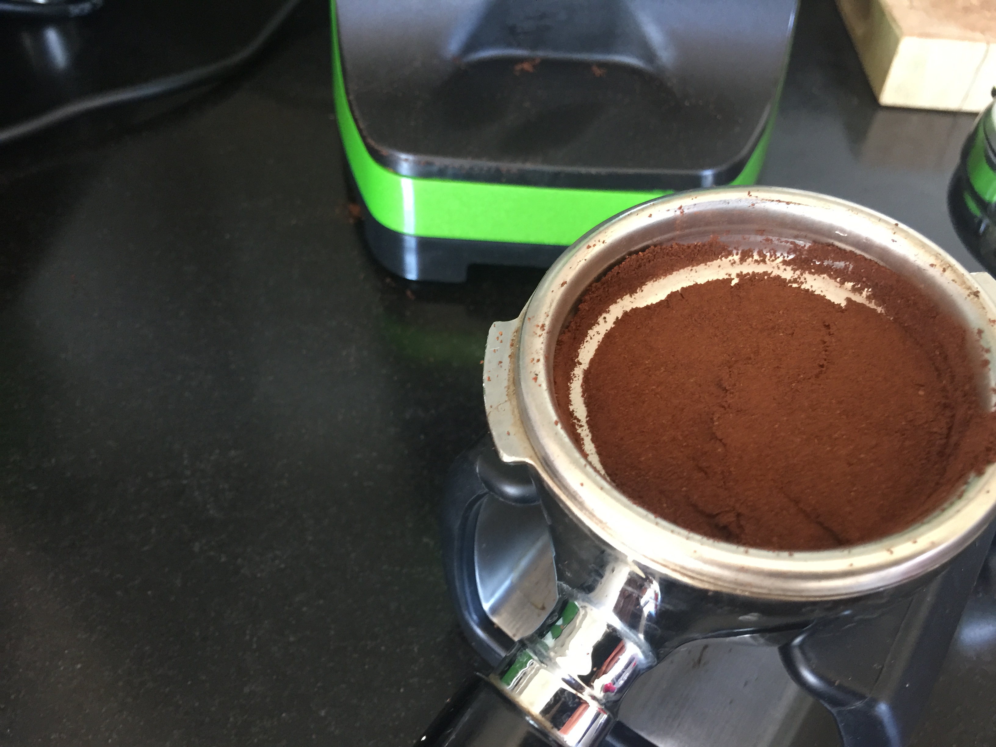

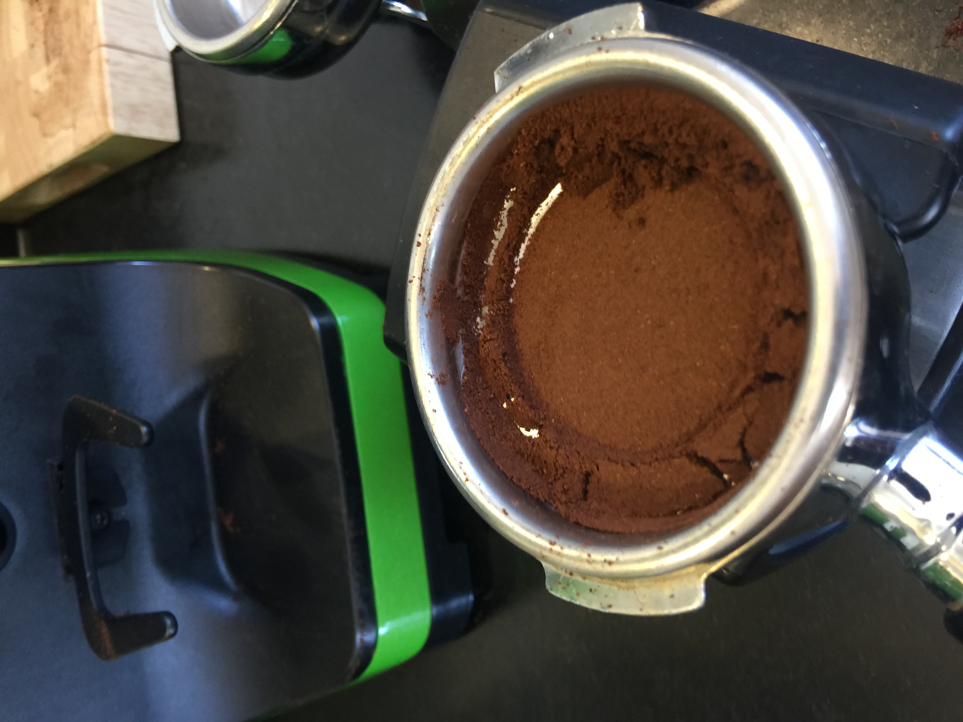

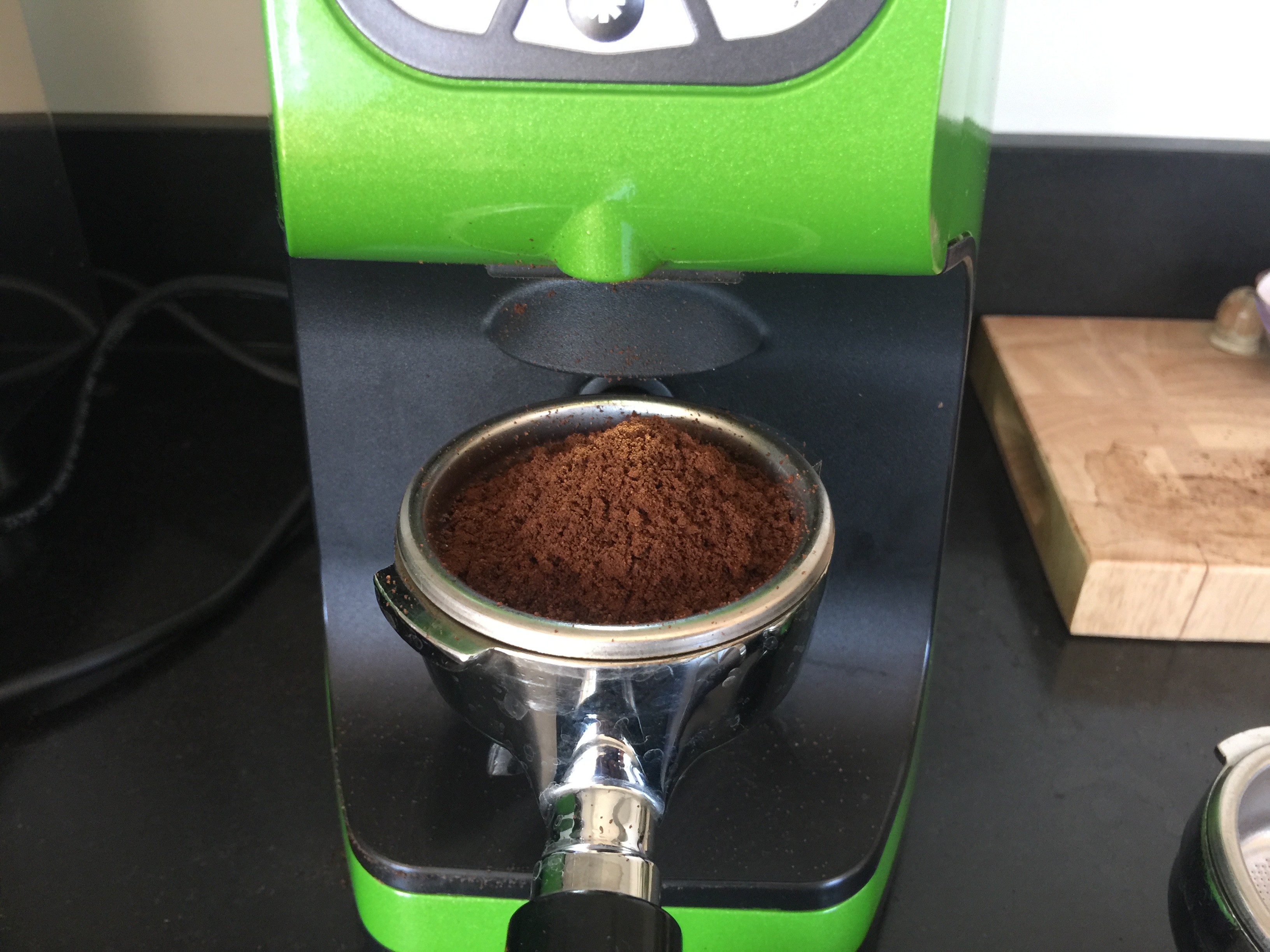

Belangrijk: ga nu niet op de halve gram meten, maar zorg ervoor dat het bakje goed vol zit door alle koffie zoveel mogelijk naar het midden de duwen met de tamper. Je krijgt dan een licht aangedrukt hoopje koffie met het hoogste punt in het midden. Vanaf dat moment ga je flink aandrukken en klaar is Kees.
Neem in het begin iets teveel koffie, dan weet je zeker dat er voldoende in het midden terecht komt. Na de doorloop zul je zien dat er wat meer water achterblijft in je filterbak, dan bij een dubbel shot. Daardoor is de puck niet altijd mooi droog. Maar het resultaat is gewoon even goed als bij een dubbel shot. Succes.

Linker filterbak met rode amper voor "one shot" de rechter is voor dubbel.
Tamper past in bakje, daardoor kun je de koffie goed in het midden aandrukken
Malen
Alles naar het midden schuiven
Aandrukken
