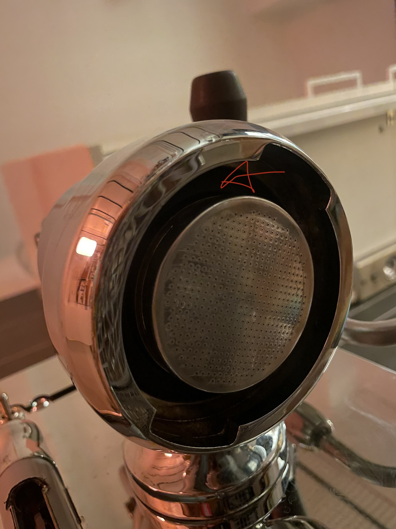

Het lijkt op de foto inderdaad net alsof er geen groeprubber in de groep zit.Met rubber doelde ik eerder op pakking waar de portra bij komt zegmaar… als dat helderder is haha

Punt is, deze tweedehands machine heeft een euvel: het water stroomt niet vrij de groep in, een pakking zit deels in de weg, Gelukkig hebben Tije en ik daar lang geleden al een video over gemaakt en de groep moet er even uit, de sliebers van de pakking die de doorgang verhinderen moeten weg en dan is het prima.
Bij de Pavoni heb ik dat weleens gehad, dat de pakking van rubber zo plat wordt gepannenkoekt dat die als een soort groot uitgevallen schaamlip uit de bikini lubbert. Bij een mens hindert dat de functie absoluut niet maar je kunt dan wel minder goed espresso maken.

Slieberverwijderende video:
Deze dien je vlakbij de machine af te spelen, dan reinigt die zichzelf. De machine wordt als het ware 'ingestraald'.
Werkt dat niet dan kun je het dus alsnog zelf doen met de juiste gereedschappen
Reiss staat klaar om te helpen zodra zijn werkweek is begonnen. Dis is geen levensbedreigende emergency waar hij in het gezinsweekeinde of 's nachts voor aan het werk moet

Ja, dit soort groepsringen is een stuitende onaangename vertoning, weg ermee.Ter informatie, even bijpraten: we zijn offline al met elkaar in gesprek, video's uitgewisseld.
