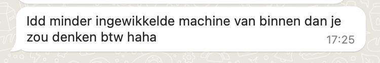

De oorzaak was inderdaad heel simpel zoals ik al beweerde
Alleen niet de oorzaak die ik aangaf.
De zuiger was niet stevig genoeg aangedraaid op de as waar die op zit, kan met de hand gewoon vast gedraaid, dan zit de onderste ring op de zuiger niet langer de flow van het water in de weg!
Deze fix duurde vijf seconden
Maar eerst had de eigenaar op mijn aanwijzing wel veel werk besteed aan het loshalen en schoonmaken en spoelen en controleren van de hele zetgroep met aanhangend pijpje!
