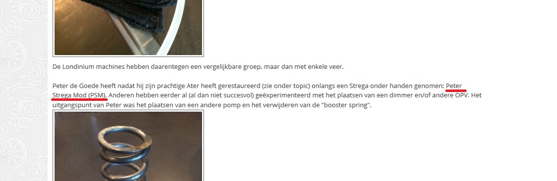

Ik snap hier geen snars van?!viewtopic.php?t=8413
Lijkt op een vrouwen aangelegenheid?!
Re: Lever ervaringen en voorkeuren
Berichtdoor fransg » za 18 aug 2018, 11:52
Betreft een link naar de URL waarin de aanpassing van de strega wordt toegelichtIk snap hier geen snars van?!viewtopic.php?t=8413
Dus geen PMS

Als ik de pre-infusie op 2bar zet, dan meet ik met huidige configuratie (met de standaard 2 veren) iets van 9.7 bar als hij op de veerdruk staat. Kwam een lekker bakkie uit (18gr in, 34gr eruit, 26 sec na eerste druppel), maar de pre-infusie duurde (begrijperlijkerwijs) wel erg lang voor de eerste druppel kwam. Heb hem ook even op <1.5 bar gezet, maar dan komt er nog amper 30gr uit, omdat er weinig water de kamer binnenkomt tijdens de pre-infusie. Ook geen druppels na de pre-infusie trouwens. Niet werkbaar dus.
De veer modificatie spreekt me wel aan; heb je bij een normale pre-infusie bij bv 3 bar en toch voldoende volume bij een lagere druk op de puck. Ga dus toch maar even naar Tilburg binnenkort, kan geen kwaad om de hulpveer te laten verwijderen lijkt me
