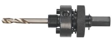

Koop een grote gatenboor bij de ijzerhandel in de juiste maat.Met een goeie houder.Ik heb er verscheidene mee gemaakt en dat geeft zo<n mooi resultaat dat je niet eens hoeft te vijlen.Je centreert op de uitloop.Gaat super!En niet eens op een kolom maar gewoon vanuit de hand met mijn accu Makita.Altijd mooi om naar vakmannen te kijken!
