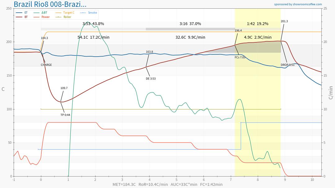

Heb net nog 2 proefbrandingen gedaan, #7 en #8. :
Klein beetje lopen spelen met de hoeveelheid vermogen en manier van afbouwen, maar het grootste effect komt door het verschil in ET tussen batch 1 en 2 van de dag. De ROR is redelijk, maar springt nog wel een beetje op en neer. Mogelijk dat dit vloeiender wordt met 700-800g batches.

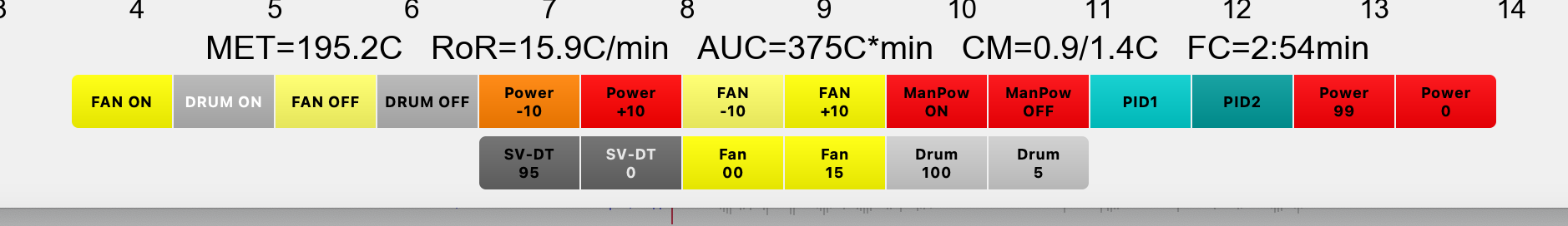

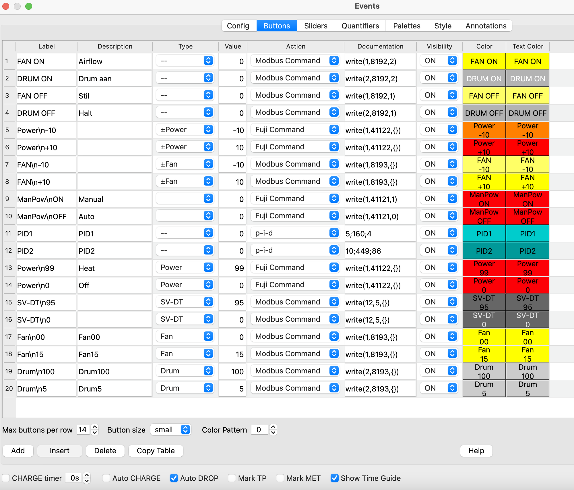

Zag dat je ook de knoppen naar wens aan kunt passen. Weet iemand toevallig hoe je de acties SV>215C, Power>80 en Smoke>40 aan de 'Charge'-functie kunt hangen?
Als je eerst de knoppen maakt die je wil gebruiken, kun je vervolgens dmv 'alarms' ervoor zorgen dat die knoppen worden geactiveerd op de momenten / vooraarden die jij wenst
