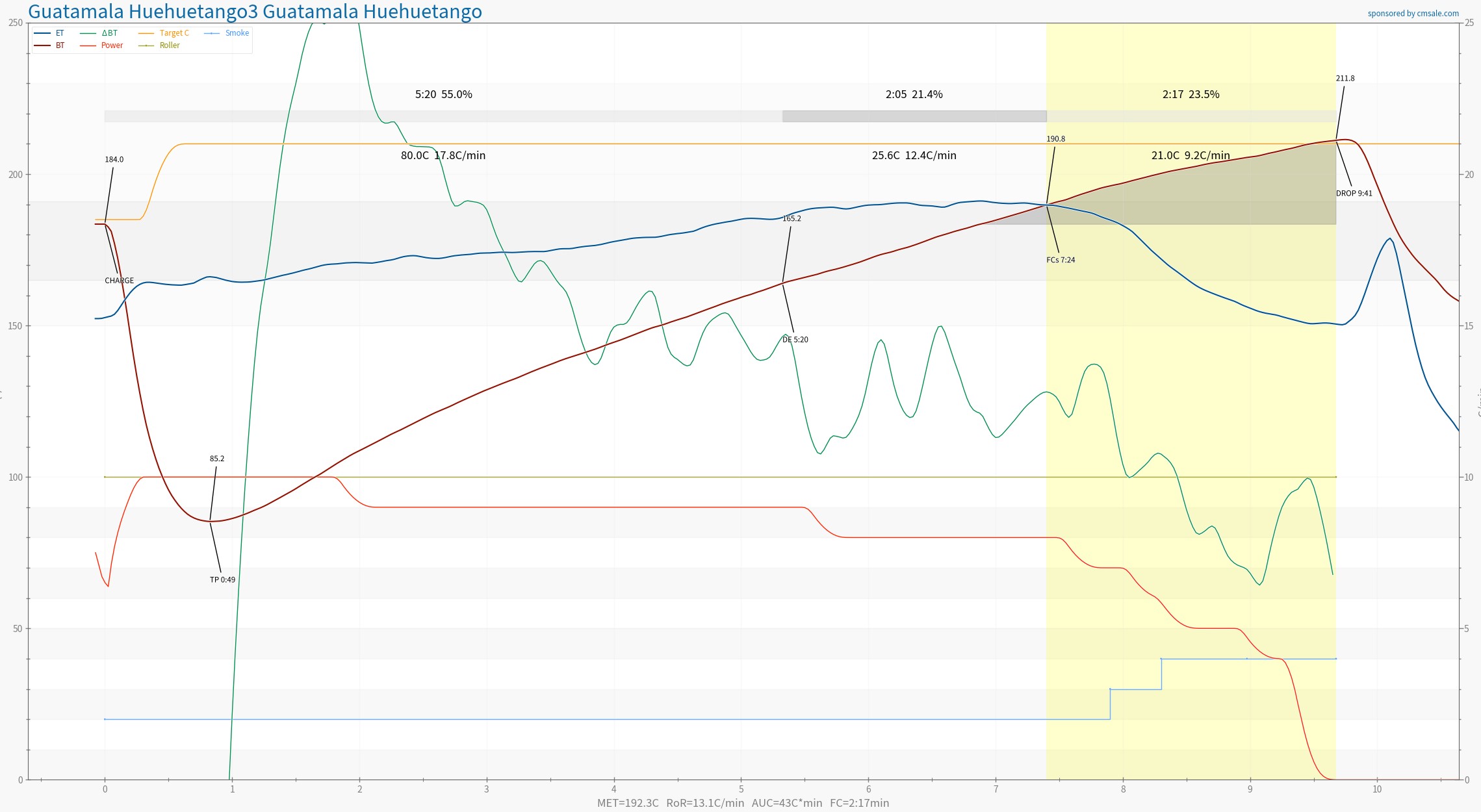

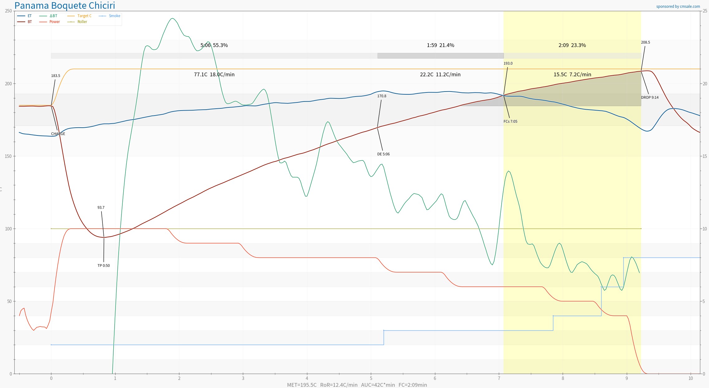

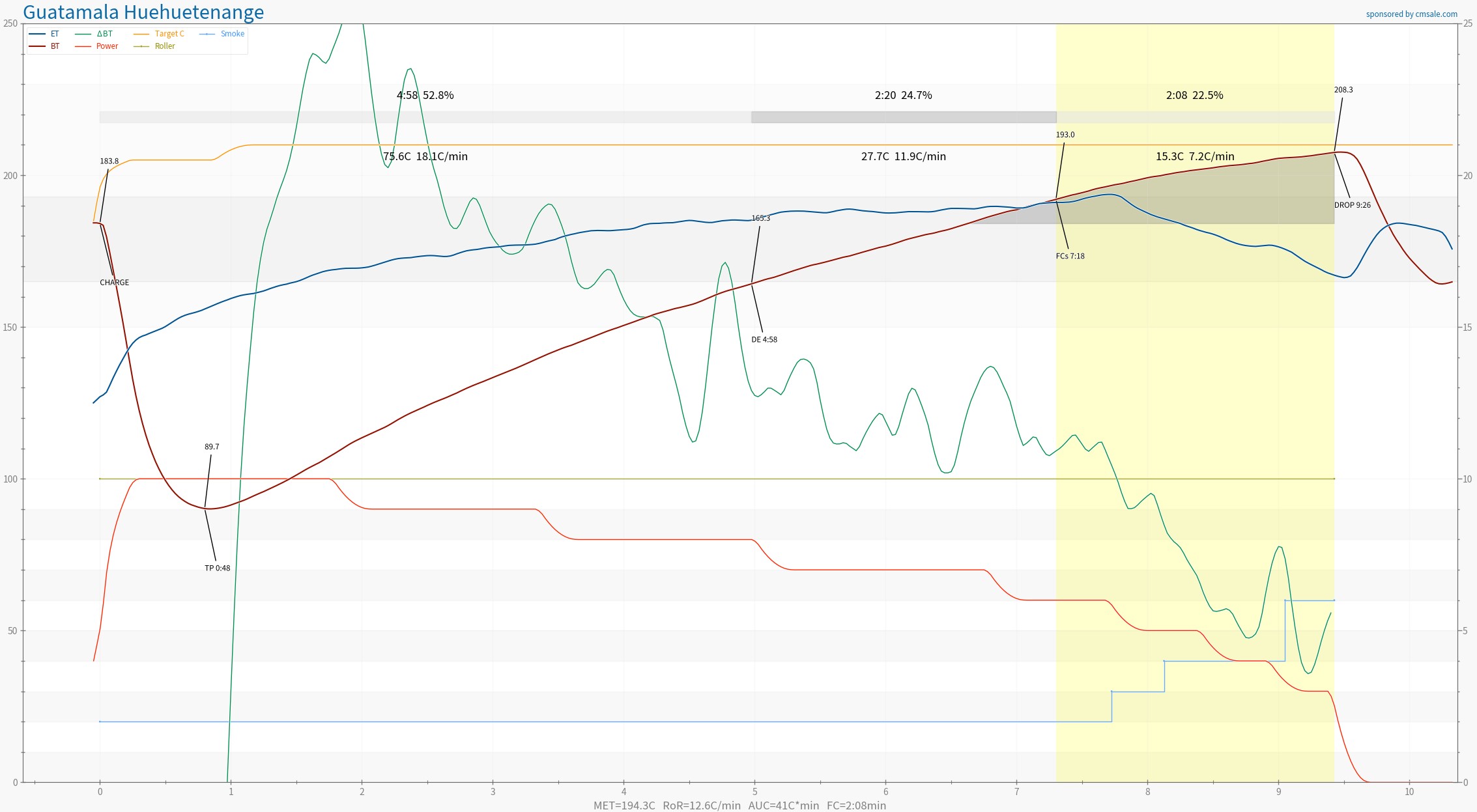

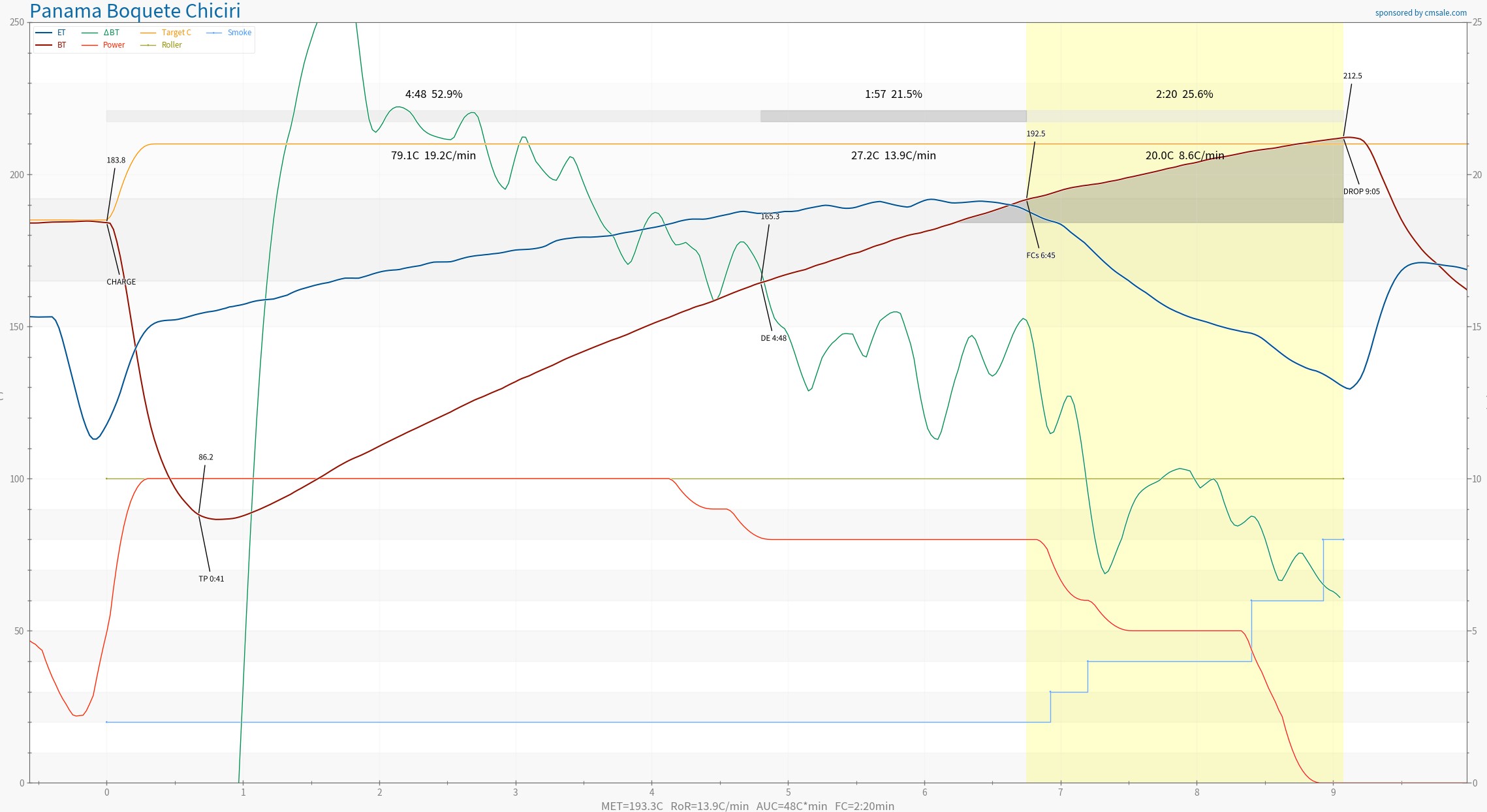

Hier nog wat brandprofielen:
#46 Huehuetenango #53 Panama #57 Huehuetenango #62 Panama Niet allemaal gingen ze even goed en je merkt dus ook dat het brandprofiel wat voor de ene boon werkt, niet per se de juiste is voor de ander. Wel zitten ze allemaal ruimschoots binnen bereikt van 'goed drinkbaar'.
Heb de basis inmiddel aardig onder de knie, tot het punt dat ik laatst een zakje van een erkende koffiebrander had maar mijn eigen boontjes prefereerde. Het valt of staat wel met de groene bonen die je er in stopt. Ik weet ongeveer wat ik doe, maar het succes lijkt nog wel sterk afhankelijk van de bonen die ik er in stop. Goede bonen met een breed bereik geven ook een goed eindproduct. Het optimale uit iedere boon halen of de sweetspot vinden -zonder dom geluk- is nog een stap te ver.
Favoriet is de Panama Boquete Chiriqui van Het Hoofdkwartier. Eerst vond ik deze maar niks, lastig om goed te branden, te kruidig en inmiddels baal ik dat de 15kg bijna op zijn. Waarom ik ze toen niet lekker vond en nu wel is mij niet helemaal duidelijk. Het kan net zo goed gewenning van smaak als beter brandresultaat zijn.
Inmiddels heb ik 4 groene bonensoorten uitgeprobeerd. De Colombia Supremo is een favoriet omdat deze heerlijk zacht en romig is en je eigenlijk niets fout kunt doen. De Huehuetenango vond ik wat ik ook probeerde zelf te hard/bitter zonder dat er iets bijzonders te ontdekken was, dus dit was de grootste tegenvaller. Daarnaast heb ik een verse batch Sorobocana uit Brazilie binnengekregen die ik al eerder geprobeerd had. Deze valt qua smaak een beetje tussen de Panamese en Colombiaanse bonen in. Net ietsje smaakvoller zonder dat het heel spannend wordt. Met deze 3 bonensoorten hoop ik de komende maanden een goede basislijn op te bouwen en kijken of ik de smaken die ik voor ogen heb er ook consistent uit kan halen.
