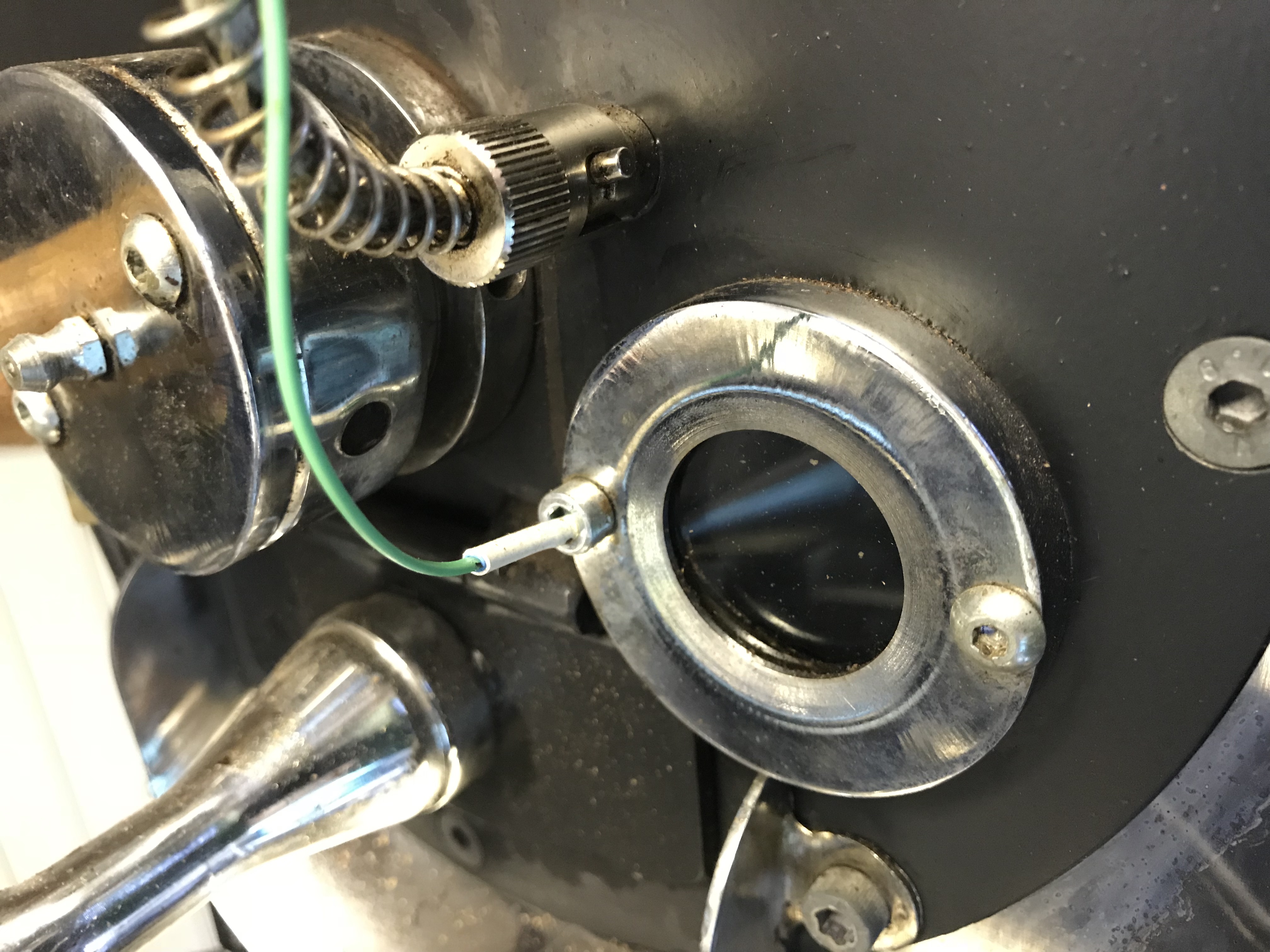

Hier een foto, die zegt meer denk ik (ja, ik mag hem ook wel eens poetsen).
Bovenaan, met de 'veer' de probe van de brander zelf, de groene kabel die in de bout van het kijkglaasje verdwijnt is het bewuste thermokoppel. Deze 'setup' werd door Cafemino bezitters in de FB groep gebruikt, heb ik maar overgenomen. Ik kon geen informatie over sensor van de brander vinden, behalve 'thermocouple'. Mijn aanname is dat het er eentje is van het K-type.
De probe van de Cafemino zelf is 6mm, dus daar wilde ik van uitgaan. Deze post/vraag is om te kijken wat anderen gebruiken.

Dat is wel een dikzak. Voordeel is dat die minder 'ruis' levert, traag van temp verandert net zoals de massa bonen niet ineens heet kan worden. Die mini-draadprobe die je erbij duwde is dan wel weer het ander uiterste en mogelijk wel leuk als aanvullende informatie.De probe van de Cafemino zelf is 6mm, dus daar wilde ik van uitgaan.
De lokatie is ook zeer bepalend en hoe diep je de probe in de erlangs tuimelende bonenmassa kan steken.
Een probe in de plek waar de 'trier' zit, het schepje waarmee je de bonen kunt inspecteren, is ook een idee.

Probe van de toper is inderdaad erg dik en traag maar dat is puur voorkeur. De juiste software zorgt ervoor dat je er bruikbare data van kunt maken.
Toen ik nog een Toper had, had ik mijn probe op dezelfde plaats in het kijkglas.
1,5mm dikke K type probes, nauwelijks ruis icm de Amprobe TMD56 en juiste instellingen van Artisan.
Wel belangrijk dat een laptop of PC gebruikt met een geaarde stekker of vanaf de accu.
Dikke of dunne probes is echt een kwestie van voorkeur. Maar alles tussen de 1 en 6mm is sowieso bruikbaar. Sampling interval doet de rest.

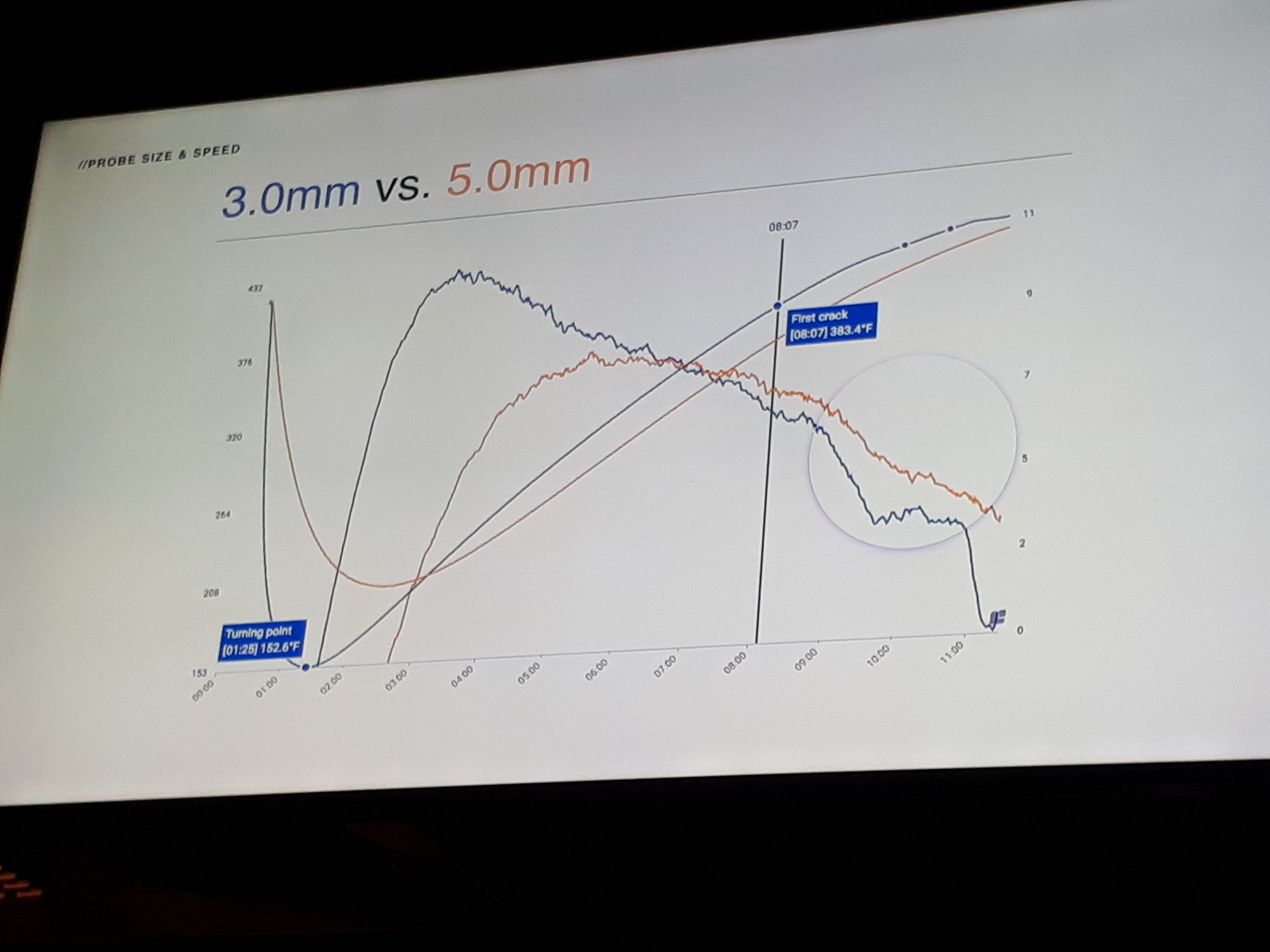

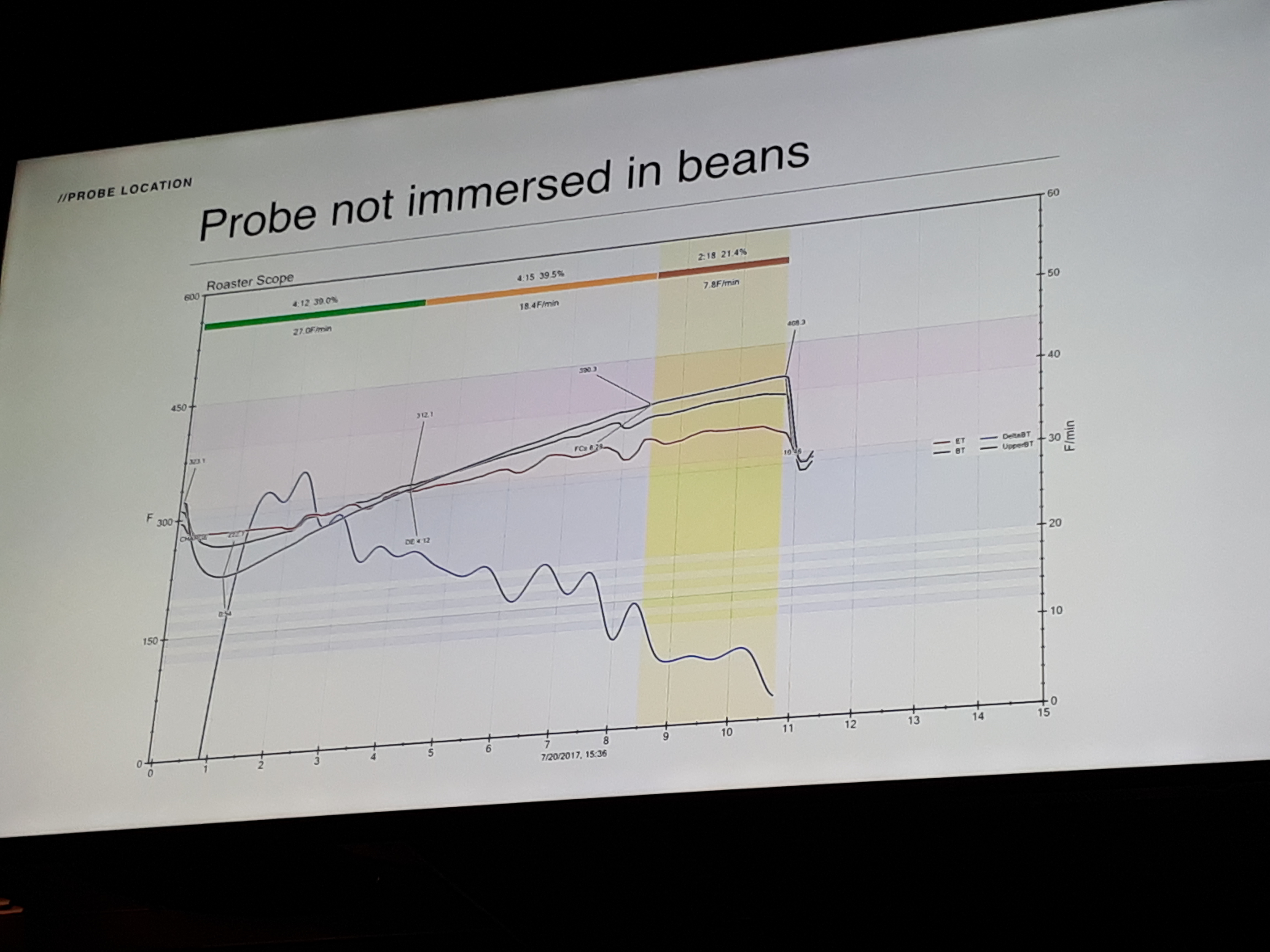

Scott Rao had het bij Probat ook over (de beste plaats(en) van) probes.
Hier een paar slides. Ik heb geen foto gemaakt van de slide die ik me herinner als duidelijkste ( ), namelijk plaatsen waar de bonen hun turn/roll maken, dus ongeveer op zeven uur ´zeg maar´

Net even gesproken met een leverancier, en ze kunnen er idd eentje maken.
Dit weekend even meten of de eigen probe ook echt een K-Type thermokoppel is, maar dan lijkt een duplex TC van 5 - 6 mm wel een erg elegante oplossing. Vrees een beetje voor het prijskaartje, maar daar zou ik volgende week een beeld van moeten hebben.

Ok, de maakkosten vielen mee. dus zojuist een duplex thermokoppel besteld. Bleek alleen een J-type in the Cafemino te zitten, maar daar kon de logger ook mee overweg.
Ik heb de diameter maar op 6mm gehouden; is dus in feite nu voor de cafemino exact zoals het was, maar dan krijg ik 1:1 hetzelfde signaal als input voor Artisan.
