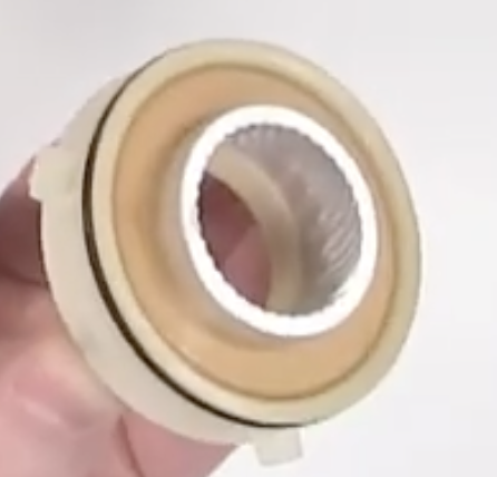

Les van dit alles is : als je geen puck meer hebt en de koffie slap is meteen je maalwerk checken. Heb de laatste 3 a 4 jaar ruim 2x zoveel koffie moeten malen als nu. Voor slechts 35,- euri inc verzend kosten kan je dat voorkomen als je beetje handig bent zie filmpje bijgaand. Uitstel is zeg maar duur koop.

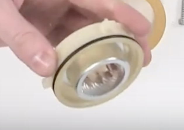

Berichtdoor fransg » za 06 apr 2024, 15:51
Verder is er niks fout aan die Melitta
Ik denk dat je, als je ooit een stap verder zet, wel een reuze stap zal proeven in smaak, maar er is alle tijd.
In het filmpje is te zien dat die maalschijven duidelijk bedoeld zijn om 'opgevreten' te worden:
