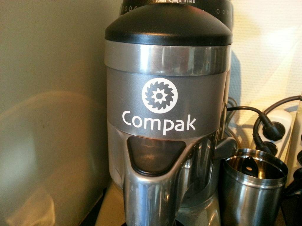

Hij bedoeld het ovale ronde quickmill logo dat voorop de doser hoort. Zie foto P1 Adriaan.
Als je ze ooit laat maken wil ik er ook wel een paar, die kløte dingen vallen er altijd af

Ik kan wel iets plotten voor je. Misschien is dat wat? Hier een voorbeeldje...
(Andere kleur ook mogelijk natuurlijk.)
