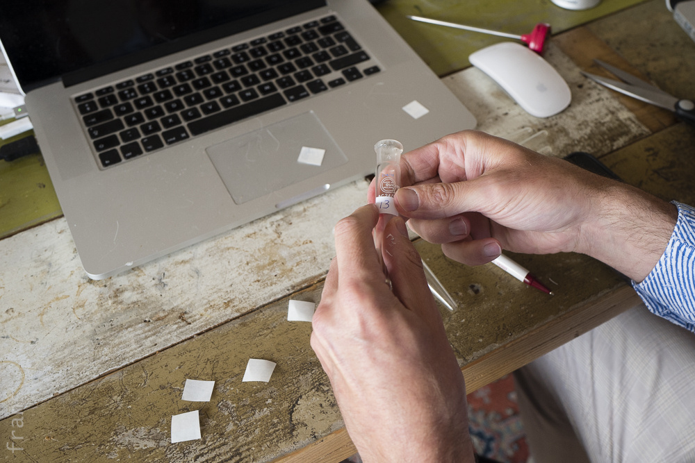

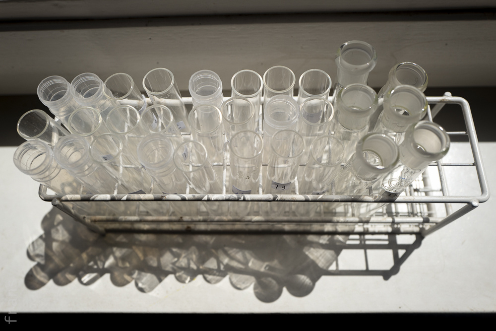

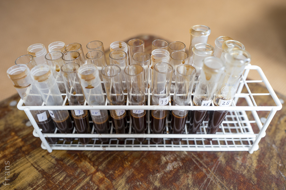

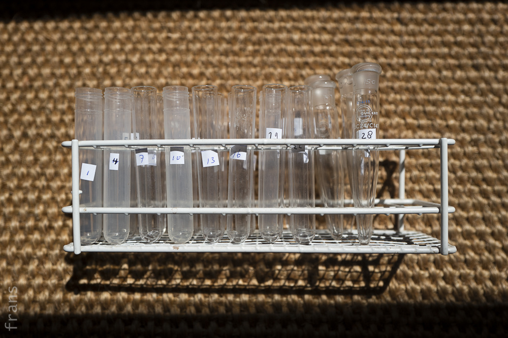

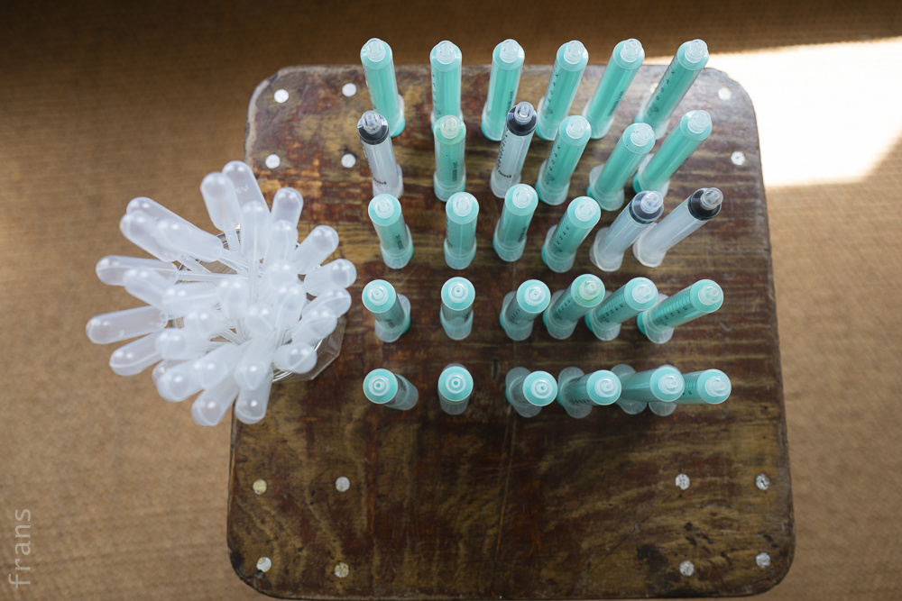

Vervolgens hebben we 30 espresso's gezet, telkens om en om zonder gebruik te maken van de Londinium Distribution Tool en met gebruikmaking ervan. Opgelet hoe gelijkmatig de extractie eruit zag, TDS gemeten en extractie-percentage berekend.
De doorloop werd langzamerhand steeds iets sneller, wat kan komen door verwarming van de maler door relatief intensief gebruik. Ook raakten de bonen op waardoor de druk in de hopper wel afnam tot de bonen op het laatst bijna op waren. Beter is het dezelfde test te herhalen en dan met de hopper steeds even vol.

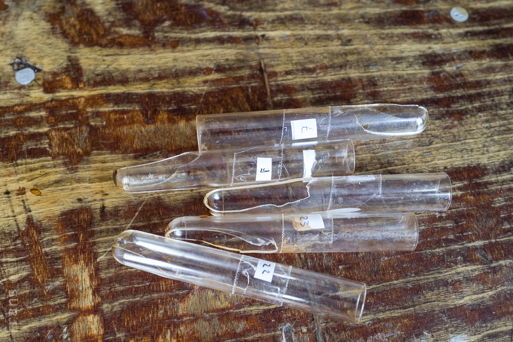

In de centrifuge braken onder druk van 10g espresso tegen 3500 omwentelingen/minuut, wat telkens een nogal gewelddadig geluid gaf in de centrifuge en ook jammer was van deze vijf metingen waarover Jan nog nader zal berichten.
