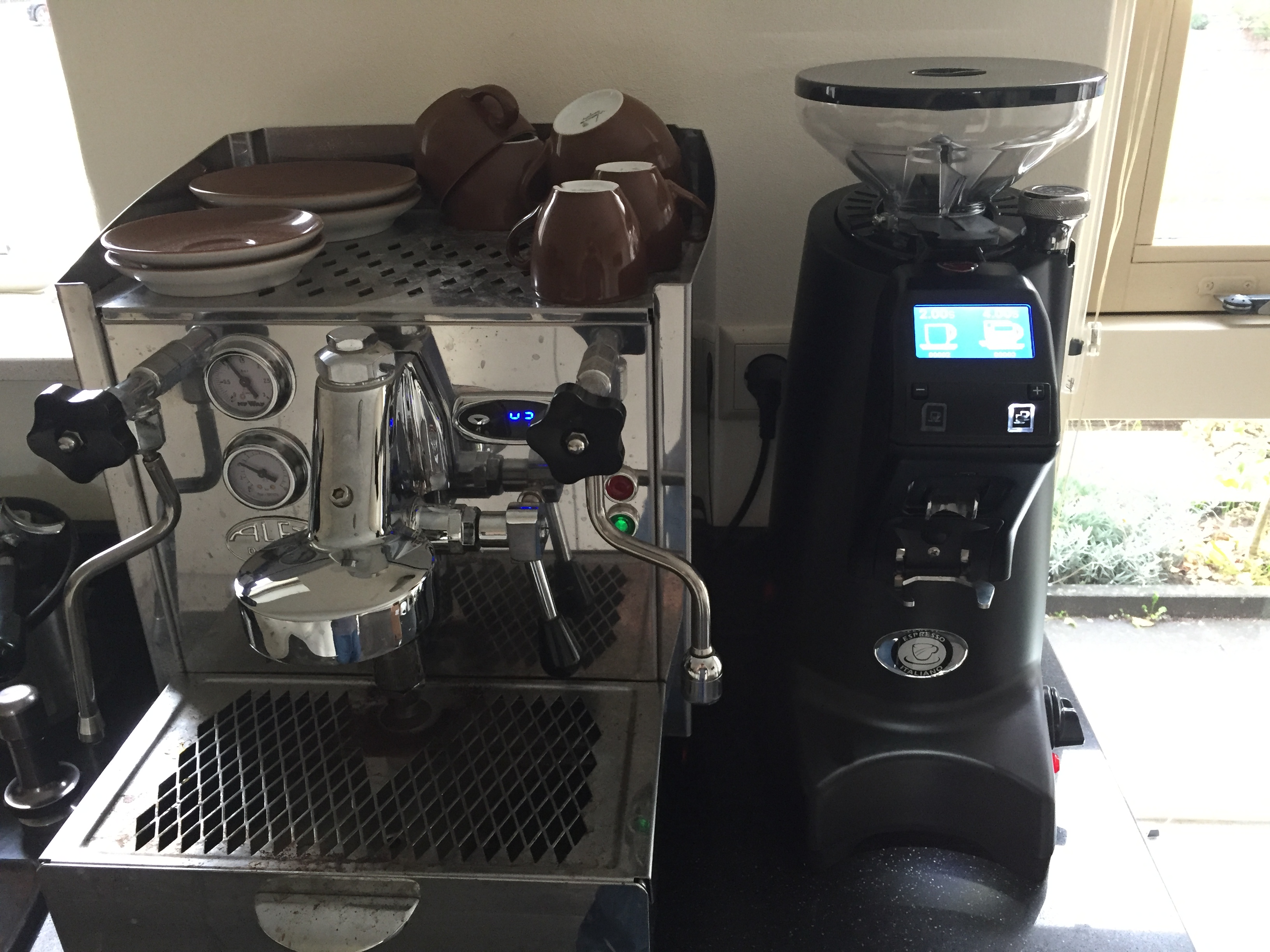

Ook ik ben nu eigenaar van de eureka Olympus e75.

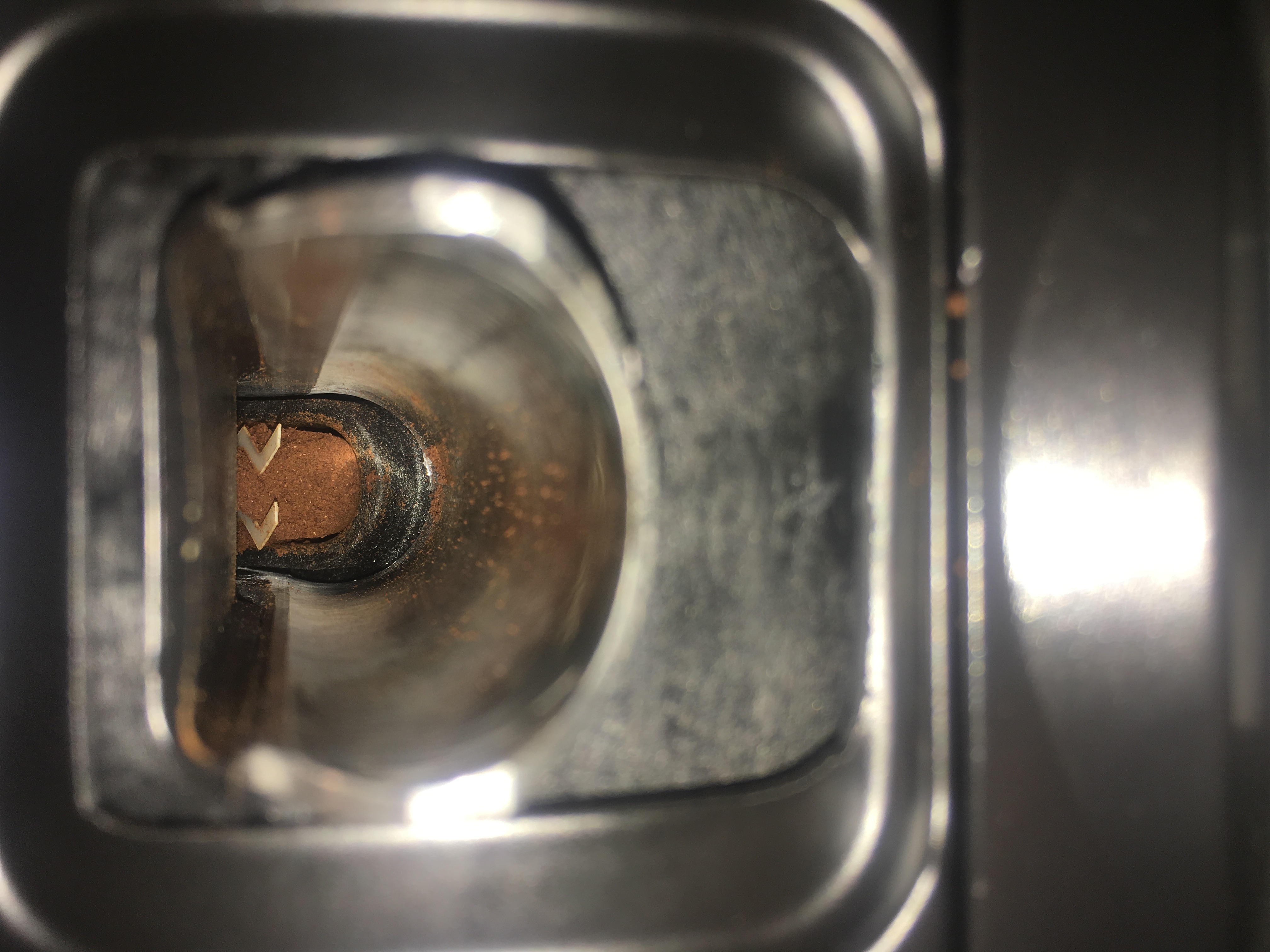

Tijdens het schoonmaken kwam ik erachter dat er twee zig zag plaatjes inzitten. Nu zitten deze aan 1 kant los en lijkt het erop alsof daar de koffie zich ophoopt. Voor diegene die de Olympus ook hebben, vroeg ik mij af of dit zo hoort??
Thanks!
Thanks!

Ja dat hoort zo, als die plaatjes er niet in zitten sproeit de koffie overal heen, als je een doser hebt zal dat minder problemen opleveren, nadruk op minder.
Bij een G.O.D. zal je dan niet blij worden, dat is ook de echte retentie, die je niet even 1,2,3 weg kan kwasten.

Bedankt voor de reactie, ik dacht eerst dat dit een ontklonteraar was, maar dat heb ik dus mis.

Dat is het ook. En anti static "grid" en tegen het sproeien zoals Adriaan al zegt.
Mij valt de retentie tegen en ga dat hekwerk eruit halen (denk ik). Ik gebruik nu een Tupperware slagroom harmonica spuit. Daarvan alleen de blaasbalg bovenop de maalkamer om het maalsel eruit te blazen en het hekwerk houdt het laatste maalsel nog tegen op de manier waarop ik hem gebruik met single dosen.

Dat werkt perfect.Het originele stuwt enorm en geeft veel retentie.
Ik gebruik drie dunne draadjes die ik voor de uitstroomopening monteer.
Geen static issues meer en het gat blijft uitborstelbaar.Verder ook geen sproeien meer.
Misschien kan dat ook bij de Olympus een oplossing zijn.
