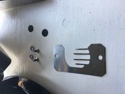

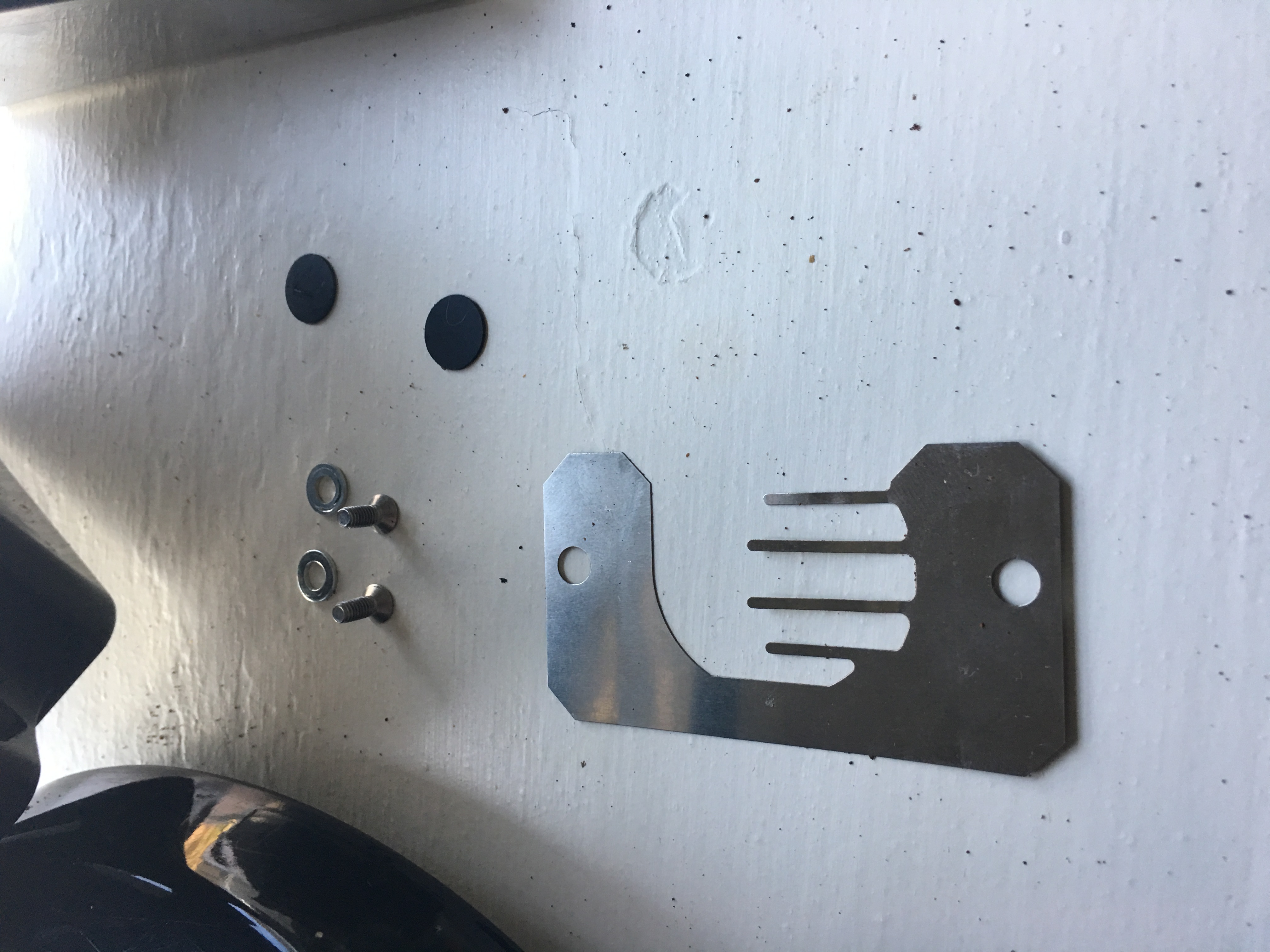

Heb molen uit elkaar gehaald en strips schoongemaakt en rechtgebogen (zitten weer allemaal gelijk)
Met dezelfde bonen maar ook met alle andere bonen nagenoeg geen problemen meer.
