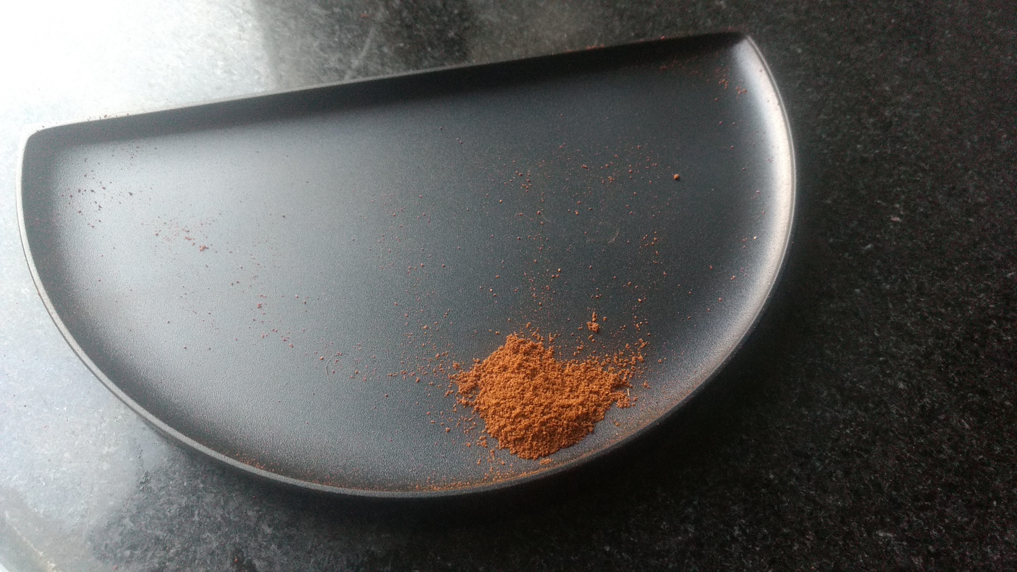

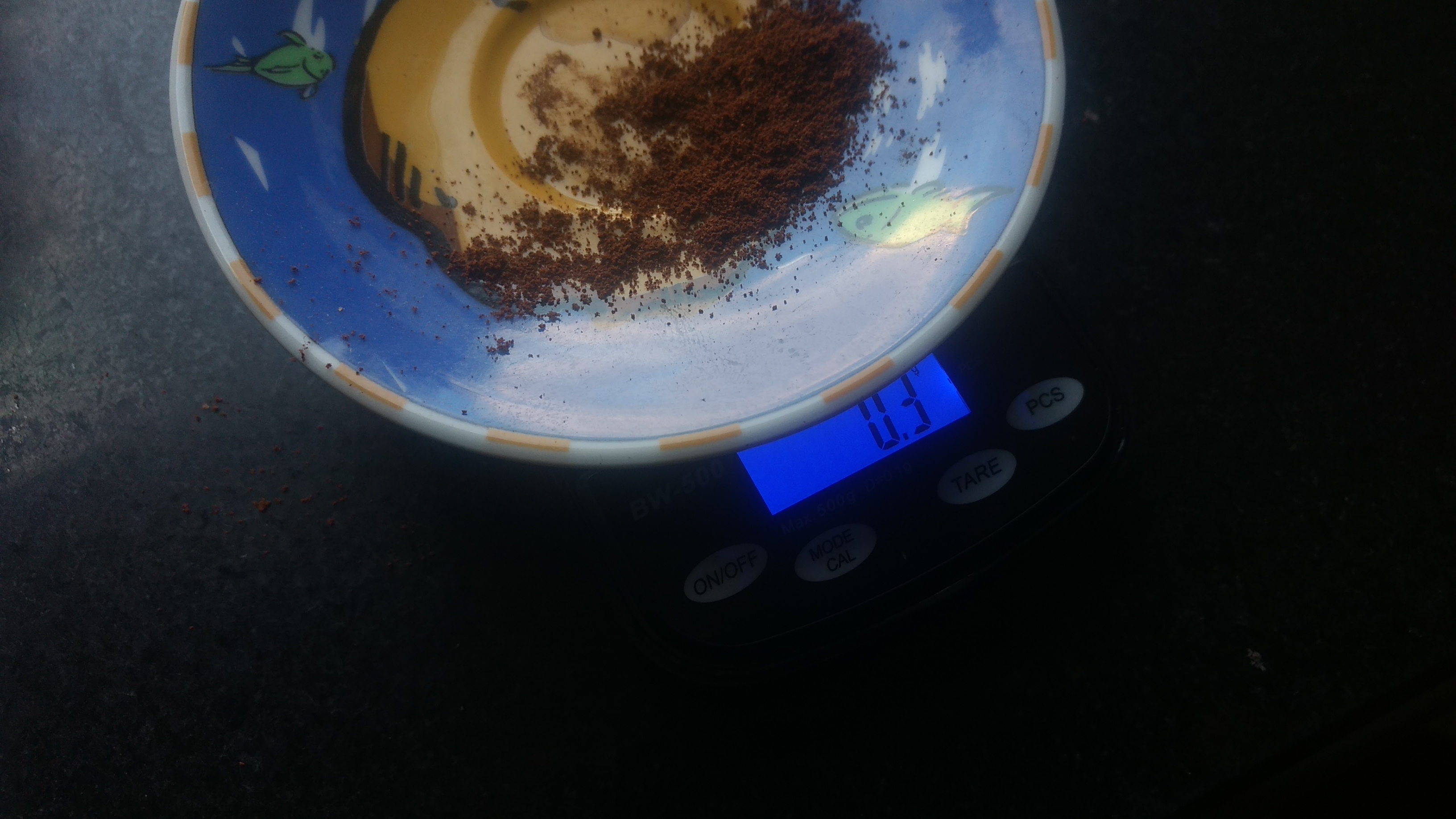

Berichtdoor cremalover » vr 23 nov 2018, 09:30
Maalkamer van de K30 is in orde denk ik.
Na een dag Malabar en ongeveer 140 gram gemalen koffie ligt dit ernaast.
Statics zijn dus geen issue.
