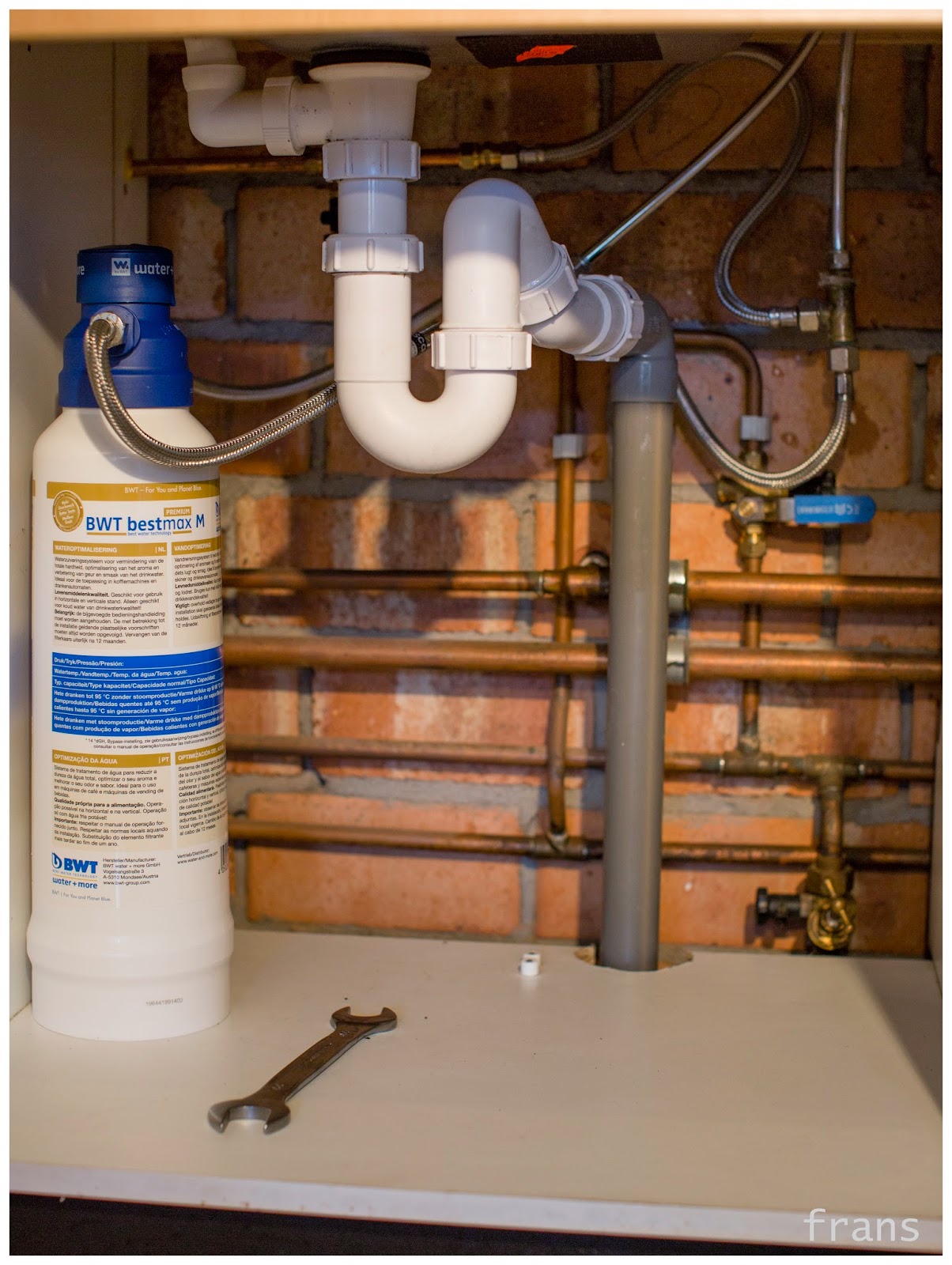

De warmtewisselaar / HX van mijn L1 (voorheen L1-P genoemd) staat direct aan de lijndruk en op de manometer van de toevoer (aan de flow/drukregelaar) kan ik zien dat de waterleidingdruk normaal 2 bar is, en als ik de 'booster' activeer ongeveer 3 bar. Indien er koel water in de HX komt, wordt dat snel warm (dit tengevolge van de naam warmtewisselaar) en zet het uit, waardoor ik zie dat de druk behoorlijk oploopt. Daar zit echter geen noemenswaardig volume achter dus bij de eerste druppels die tbv de pre-infusie de ruimte in de zetgroep boven het douchescherm in spuiten is die druk alweer terug naar 2 dan wel 3 bar, naar keuze.

Ik heb geen LT8, maar een BWT Bestmax. Daar zit volgens mij geen bel lucht bovenin en ik merk ook niet dat er druk met enig volume in wordt opgebouwd.Frans, jij hebt je reduceerventiel voor de inlaat van de LT8 zitten. Herken jij dit probleem of zie ik spoken?
