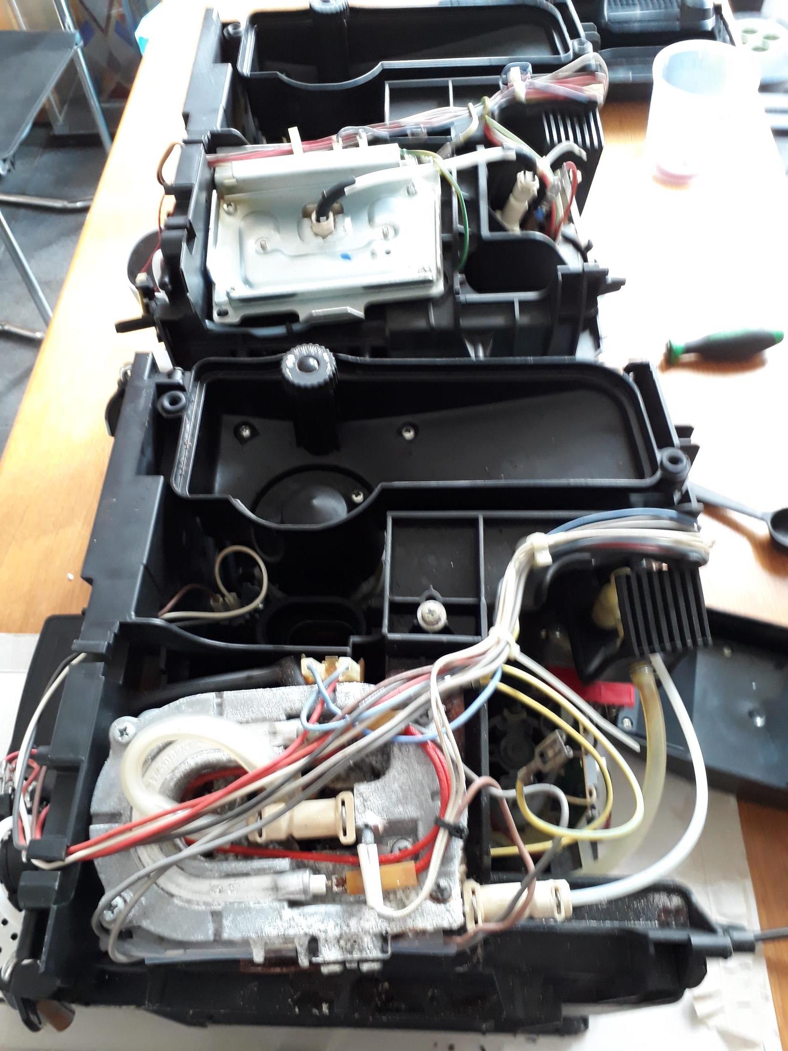

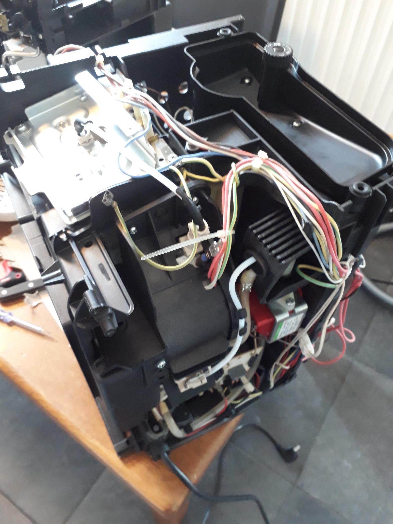

De fout zal waarschijnlijk de knop van de bonenhoeveelheid zijn.
Deze zit gesoldeerd op de printplaat achter het bedieningspaneel.
Dit heb ik verder niet uit kunnen testen.
Ondertussen een defecte AEG Silenzo gekocht en alles omgebouwd.
Daar bleek een aluminium thermoblok in te zitten.
Dit vervangen door het ronde doorstroomelement en bovenste brauwkolf.
Gelukkig is alles goed gelukt en heb ik weer heerlijke warme koffie.
