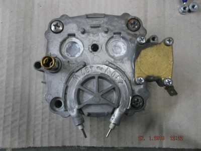

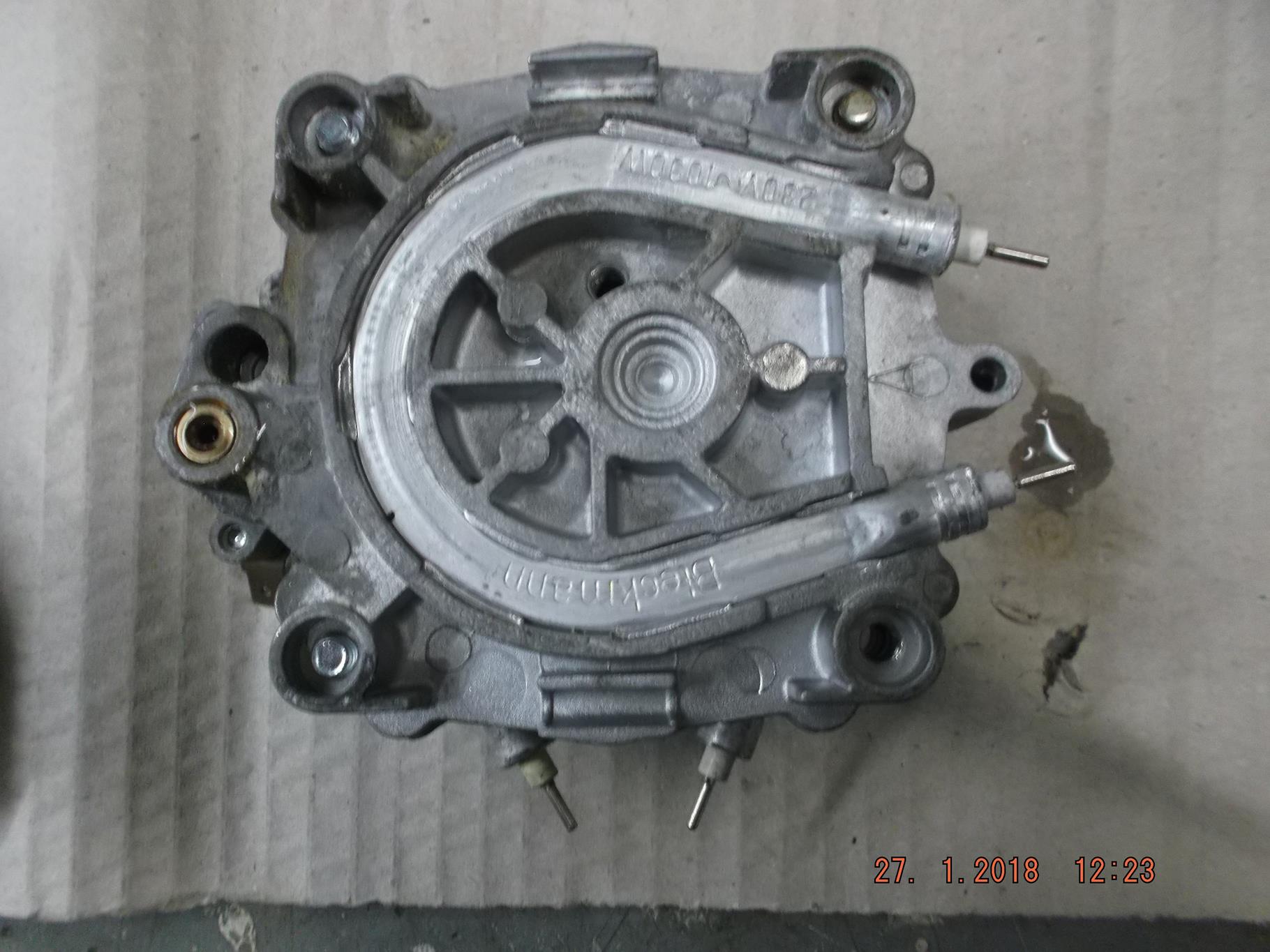

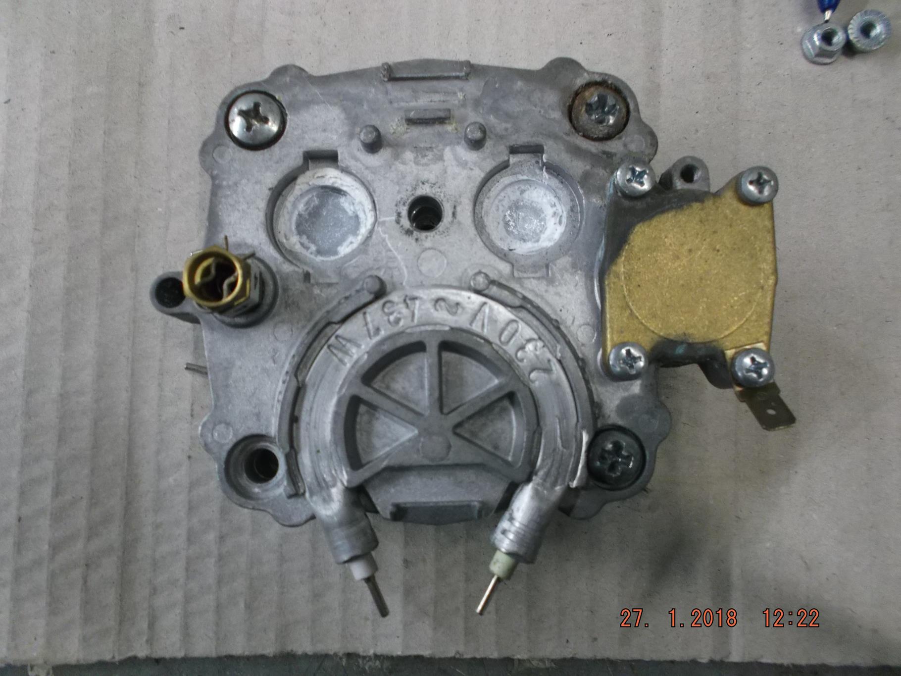

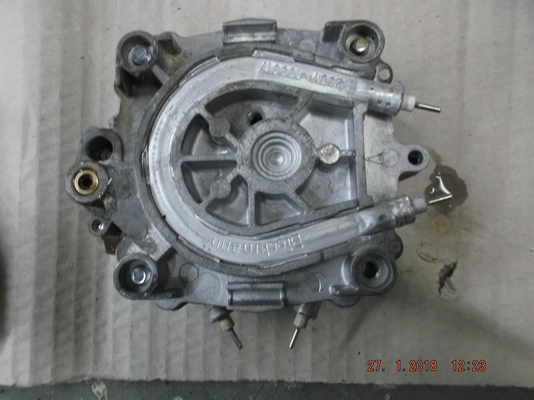

Dag allemaal,
Sinds 2010 ben ik in bezit van een CVA620 en hiermee zijn er ondertussen 12490 tasjes koffie gezet.
Op een gegeven moment kregen wij dikwijls de melding "ontluchten" te zien. Bij het uitvoeren van de procedure ontluchten, volgens de gebruiksaanwijzing, duurde het soms wel een hele tijd eer het toestel terug in normale modus kwam te staan.
Bij het openen van het toestel zag ik dat ook de verwarmingsunit niet meer volledig dicht was. Veel kalkafzetting ter hoogte van waar de twee delen tegen elkaar geschroefd zijn. Voor de rest waren er geen zichtbare lekken in het watercircuit of waar er eventueel lucht zou kunnen aangezogen worden.
-Kan iemand mij vertellen hoe de elektronica detecteert dat het toestel moet ontlucht worden? Is dat misschien via de debiet-sensor die onregelmatig pulsen begint te leveren als er lucht in het circuit zit tijdens het koffie zetten?
-Kan iemand mij ook vertellen hoe ik het beste aan een nieuw verwarmingsunit kan geraken? Blijkbaar moeilijk te vinden op de sites van elektro-onderdelen. Het betref het verwarmingselement waar twee verwarmingselementen in zitten "1-heet water voor thee" en "2-heet water voor koffie" De bijgevoegde foto's tonen het betreffende verwarmingselement.
Met vriendelijke groeten
Re: Het grote Miele CVA 620 (problemen)-topic
Berichtdoor Santos » ma 12 feb 2018, 21:55
Beste cebess,
ik heb dit via een stalen borstel allemaal verwijderd. Dit was eigenlijk niet de rede dat ik het toestel open gedaan heb.
De rede dat ik het toestel open gedaan heb is dat er steeds de melding "ontluchten" te voorschijn kwam.
Ook als het koffie zetten bezig was stopte het toestel plotseling en kwam de melding ontluchten.Het debiet lijkt mij normaal.
Ik denk dat ik het verwarmingselement terug ga monteren en vervolgens bekijk hoe groot het verlies is.
(een eerste prijs binnen gekregen voor dit onderdeel: >400euro) Zou dit verlies iets te maken kunnen hebben om de melding van ontluchten te laten verschijnen? De debietsensor zit voor het verwarmingselement en kan dus niet detecteren dat er een verlies is.
Heb jij een idee door wat de melding ontluchten te voorschijn komt?
Voor deze melding moet er dus lucht in het systeem zitten en door wat wordt dit dan gedetecteerd? Ik vermoed als er een luchtbel in de debietsensor terecht komt deze niet meer de juiste pulsen afgeeft en alzo de melding ontluchten te voorschijn komt. Of als de sensor niet meer goed werkt en af en toe pulsen te weinig afgeeft aan de stuurprint.
Nu zitten er twee debietsensoren in het toestel. Kan wel eens proberen om deze twee te wisselen.
Alvast bedankt voor je reactie
