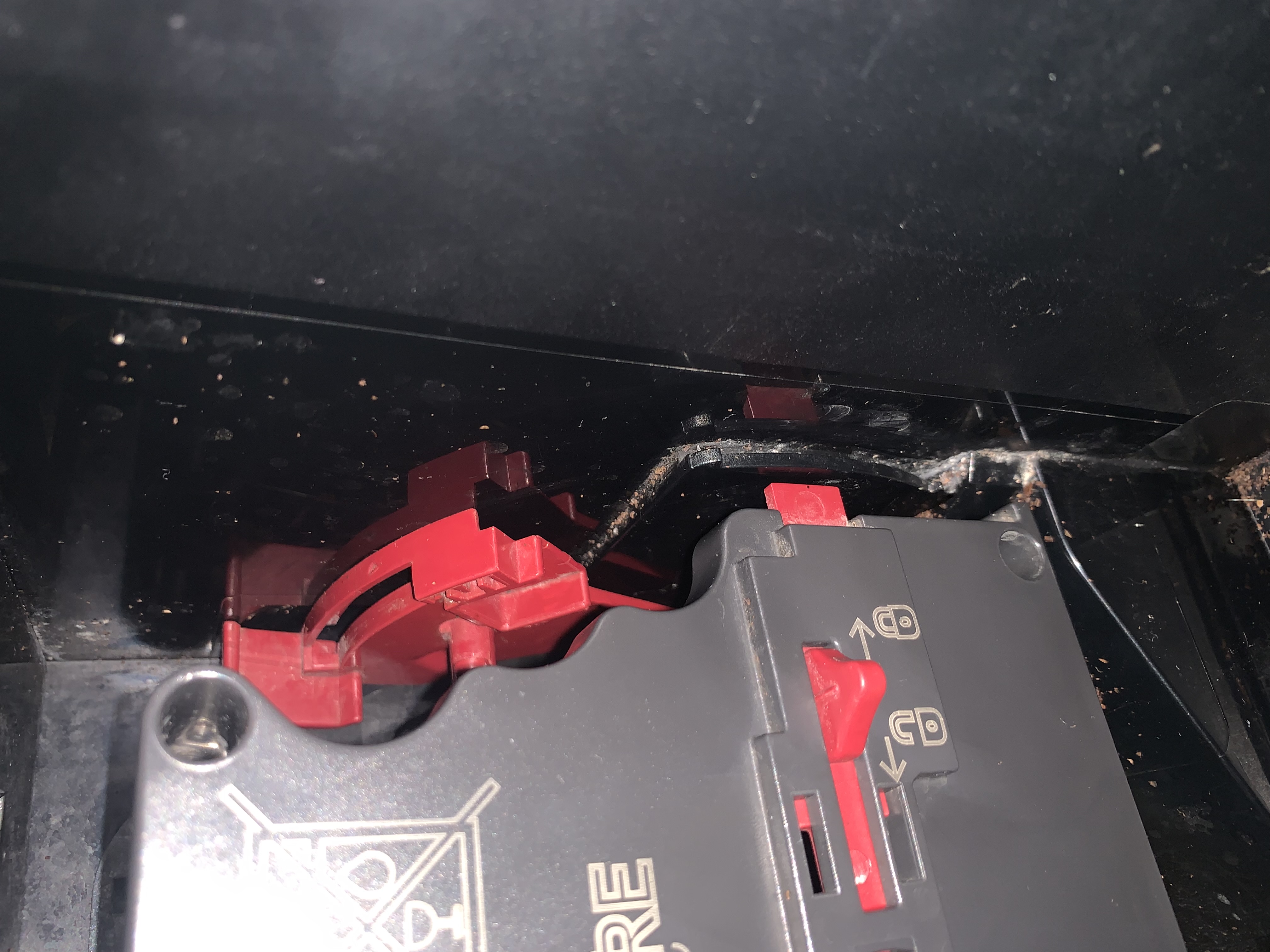

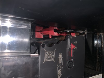

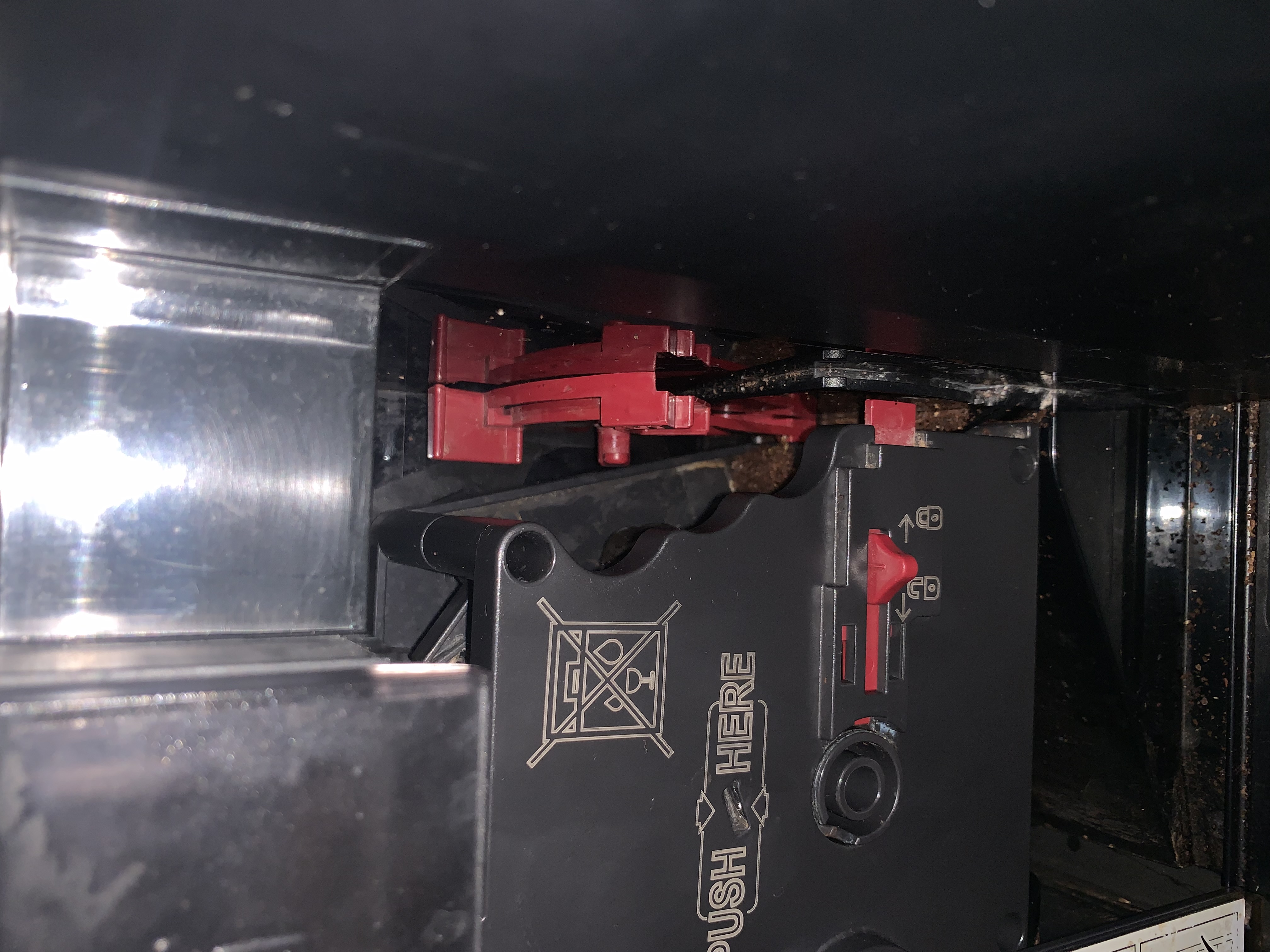

Wij hebben een Bosch CTES33W inbouw koffiemachine. Om hiervan de zetgroep te verwijderen verplaats je een schuifje, waarna de uitwerphendel naar beneden valt en de zetgroep van het slot gaat. Nu hebben we het volgende probleem:
De uitwerphendel is (vermoedelijk tijdens het schoonmaken) verplaatst en zit nu een stuk naar achter geschoven, waardoor hij de zetgroep niet meer ontgrendeld. De zetgroep kan hierdoor niet meer uit het apparaat gehaald worden. De uitwerphendel kunnen we niet goed bij en krijgen we niet terug op z’n plek.
Is hier iemand met de gouden tip hoe we nu de zetgroep kunnen verwijderen, die ons een heleboel voorrijkosten bespaard?? Alvast heel veel dank!!
Uitwerphendel Bosch zetgroep verplaatst
Re: Uitwerphendel Bosch zetgroep verplaatst
Berichtdoor KoffieLaw » vr 08 dec 2023, 12:29
Je kunt overwegen om de zetgroep uit de machine te schroeven. De zetgroep zit vast met 5 torx 10 schroefjes. In ieder geval, zo los ik het altijd op.
