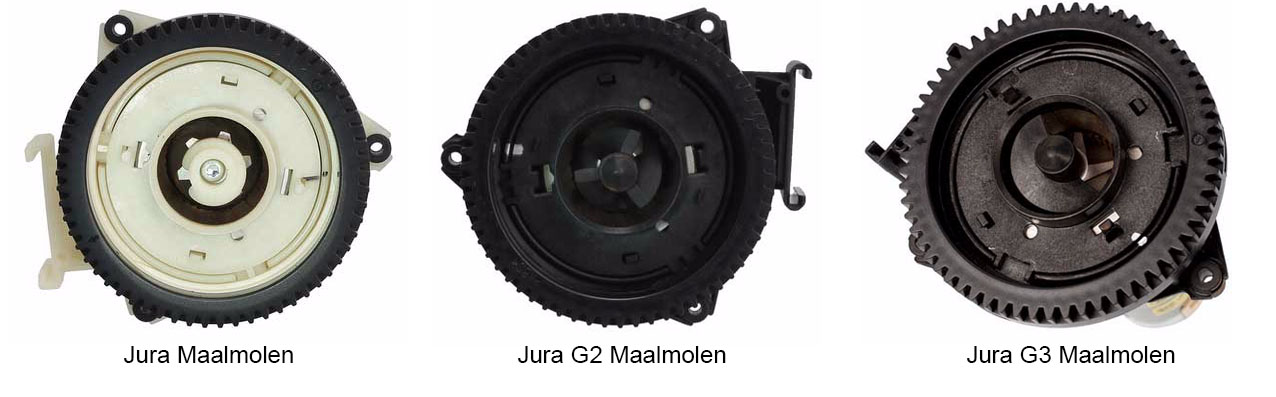

Hierbij nog even een foto. [IMG]//uploads.tapatalk-cdn.com/201812 ... 0ea61a.jpg[/IMG]

De focus in de foto ontbreekt (of ik pak straks m'n bril even) maar het lijkt erop dat het erg grof is en dat de maalschijven echt vervangen moeten worden. Die zijn voor een aroma+ molen zoals in de E6 niet verkrijgbaar dus zal de molen vervangen moeten worden. Die kost zomaar 130 euro en kan je dus beter gelijk in een beurt laten vervangen.
