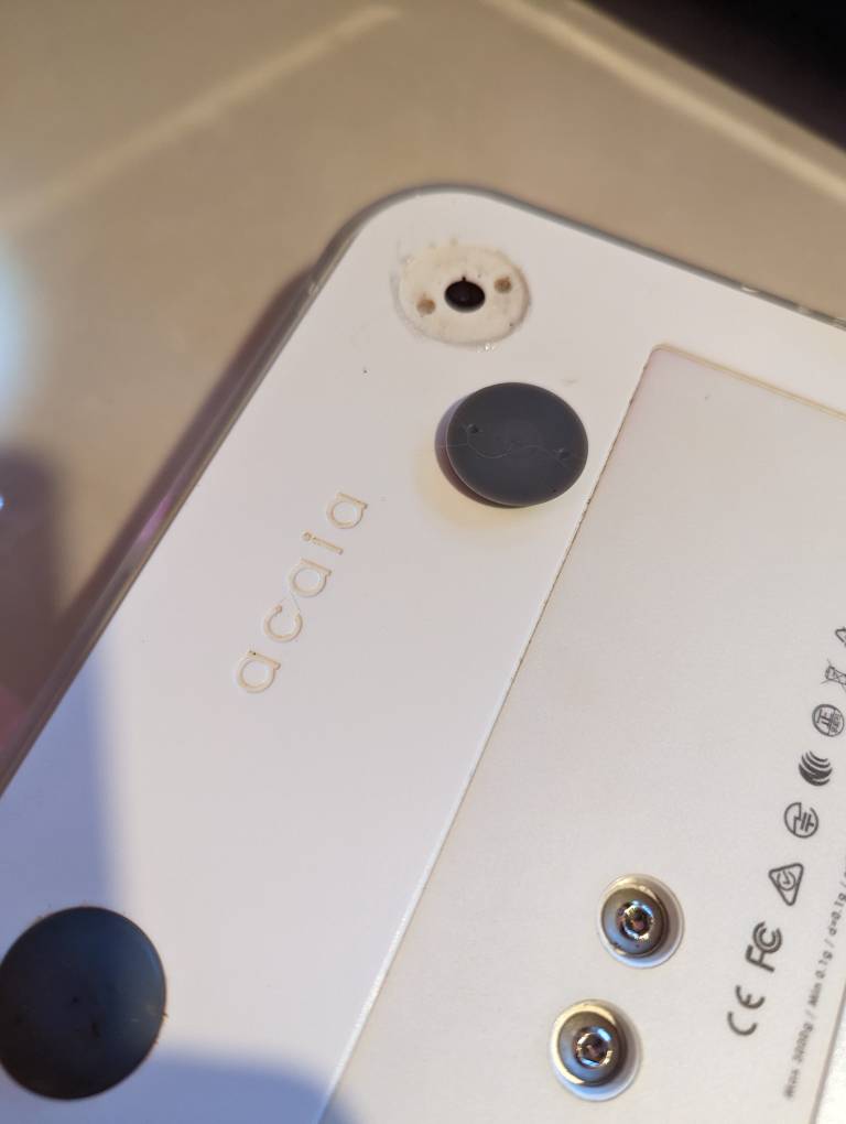

Ik heb de Acaia Pearl S, en het is dat na een tijd gebruik iedere keer één van de rubbertjes aan de onderkant eraf valt. Geen grote ramp, maar wel irritant. Heb zelf al twee verschillende soorten lijm geprobeerd, gaat een tijd goed tot het mis gaat. Iemand een gouden tip?

2heb je de beide oppervlakken eerst schoongemaakt met alcohol?

3Lijm zou goed moeten werken, maar je hebt diverse lijmen voor diverse ondergronden.
De rookmelder hier in mijn kamer heb ik opnieuw vastgeplakt met dubbelzijdig plakstrip voor buiten. Zit als een huis.
En anders: ik weet niet waar het materiaal waar je aan het aan vastplakt bestaat, maar een klein schroefje met brede platte kop er in schroeven? Heet zo iets niet een parkertje?

4Voor rubber is een flexibele lijm aan te raden bijvoorbeeld Pattex Special Rubber succes
