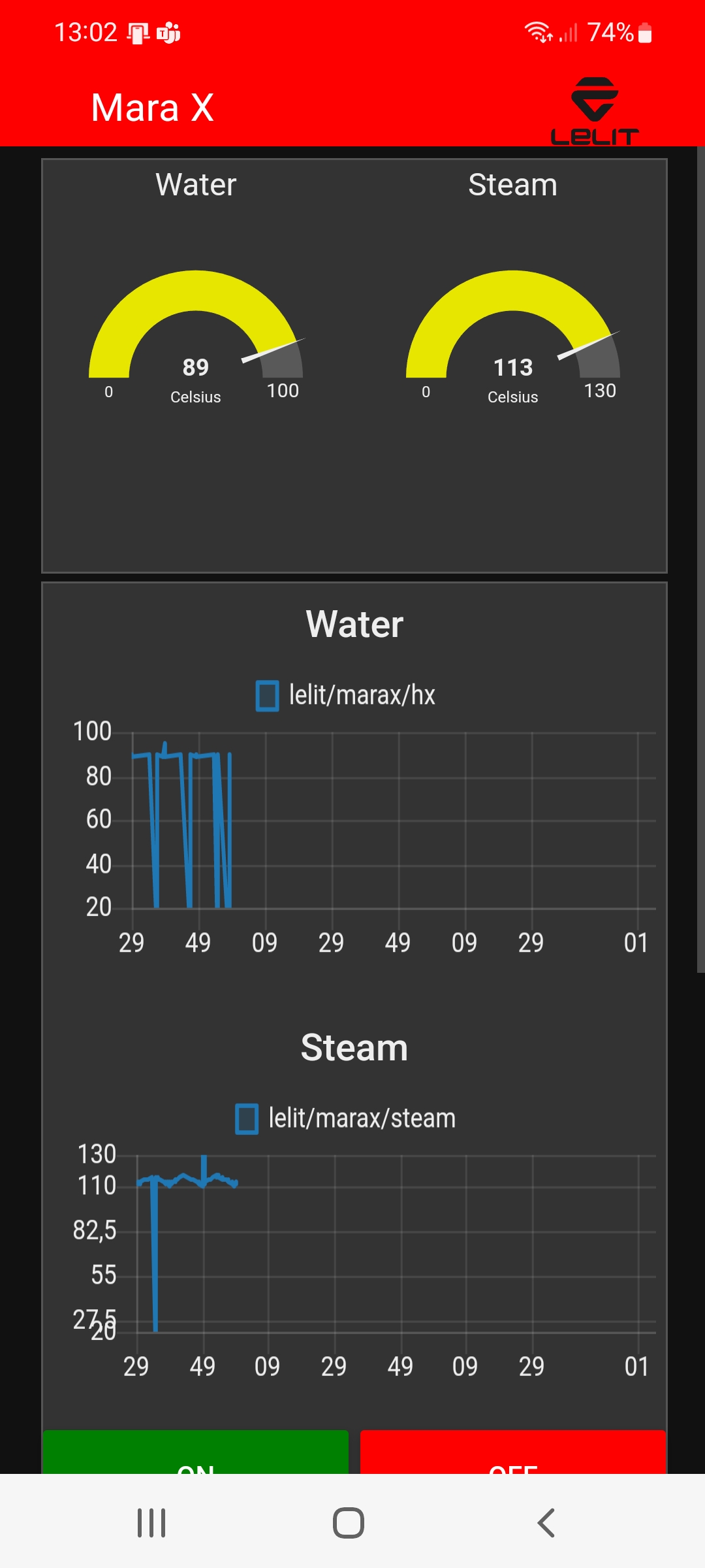

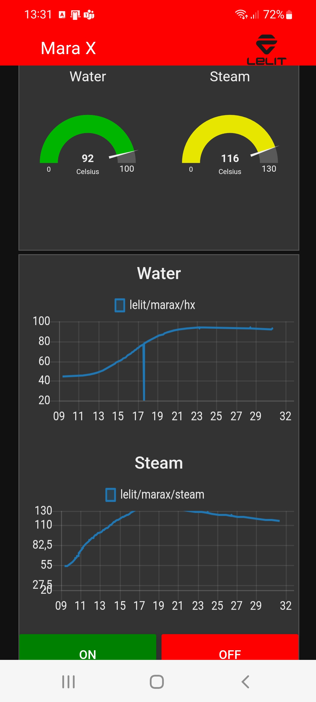

Sorry, het is een Arduino Ultrasoon Sensor HC-SR04. Hiermee kan je door weerkaatsing van geluidspulsen in de watertank meten hoeveel water erin zit, zoals de parkeersensoren op je auto.
Heb nu met behulp van Node Red de MQTT signalen verwerkt in een dashboard.
Via je telefoon zit dat er zo uit.
Als extra kan ik via een Easy ESP schakelaar het apparaat in en uitschakelen.
