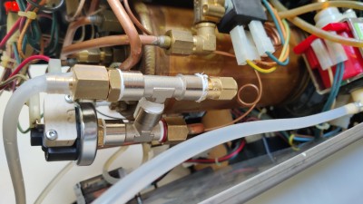

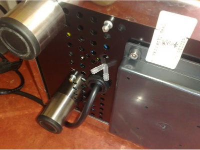

Wat er gebeurt is het volgende: na het opwarmen drupt er heel geleidelijk wat water uit onderstaand slangetje die onder de machine uit steekt. Na een paar uur ligt er dan bijvoorbeeld een klein plasje van ik schat hooguit 20 à 30 ml.

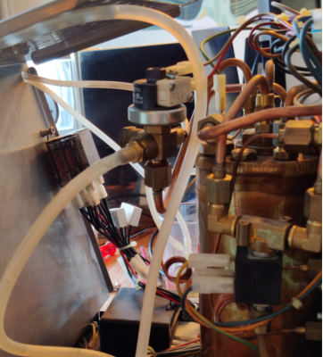

Na openmaken van de machine kwam ik er achter dat dit slangetje afkomstig is van de 3-in-1 pressostaat / vacuum- / overdrukventiel-combi die in deze machines gebruikt wordt:
Na wat zoekwerk ben ik er achter gekomen dat dit specifieke slangetje zijn input enkel van het boiler overdrukventiel krijgt. Deze zou pas open moeten gaan bij 1.8 bar. De pressostaat heb ik echter zo ingesteld dat de druk nooit hoger wordt dan 1.2 bar. Heel af en toe is ook een heel subtiel sissend geluid waar te nemen als de machine warm is.
Mijns inziens zijn er nu dus 2 mogelijke oorzaken, maar corrigeer me aub als dit niet klopt:
1. Meest waarschijnlijk: het overdrukventiel 'is lek' of sluit niet meer goed af vanwege kalkaanslag of iets dergelijks
2. De boiler overvult, wellicht door defecte / verkalkte boilersonde. Lijkt mij echter minder waarschijnlijk doordat de stoomfunctie wel normaal werkt en er niet eerst een enorme plens water uit de stoompijp komt voordat ik stoom krijg.

Tweede foto was misschien niet heel duidelijk zie ik nu, ter verduidelijking nu omcirkeld uit welk slangetje het water lekt als de machine eenmaal warm is:

Veiligheidsventiel zou je uit elkaar kunnen halen, schoonmaken en weer in elkaar zetten.
De betere optie is het vervangen van:
De hele "kerstboom".
Je kunt ook alleen het veiligheidsventiel vervangen door een normaal veiligheidsventiel
Tip: vervang ook het antivacuumventieltje door een knietje en een normaal "full-size" antivacuumventiel. Al dan niet met een slangetje naar de waterbak

Bedankt voor je suggesties. Ik ga eens beginnen met het schoonmaken van het veiligheidsventiel, dan weet ik ook zeker of dat nou het probleem was of niet. Kan ik eventueel daarna altijd nog de hele 3-in-1 unit vervangen.
Wat betreft je overige tips, doel je dan op een dergelijke constructie zoals ze ook in onderstaande link suggereren?
https://www.drtradingshop.nl/a-61399382 ... escription

Nog even een berichtje hoe ik het op heb gelost voor het geval iemand ooit hetzelfde probleem heeft.
Ik heb uiteindelijk besloten de hele 'kerstboom' zoals Han hem noemt te demonteren en te vervangen door losse, volwaardige onderdelen. Aanvankelijk wilde ik dat doen op de manier zoals ook in bovenstaande link wordt beschreven, maar omdat ik de moer op mijn boiler met geen mogelijkheid los kreeg (althans niet zonder hem te beschadigen) heb ik er uiteindelijk een extra T-stukje tussen gezet. Werkt weer perfect nu, kan weer koffie zetten zonder nat aanrecht
