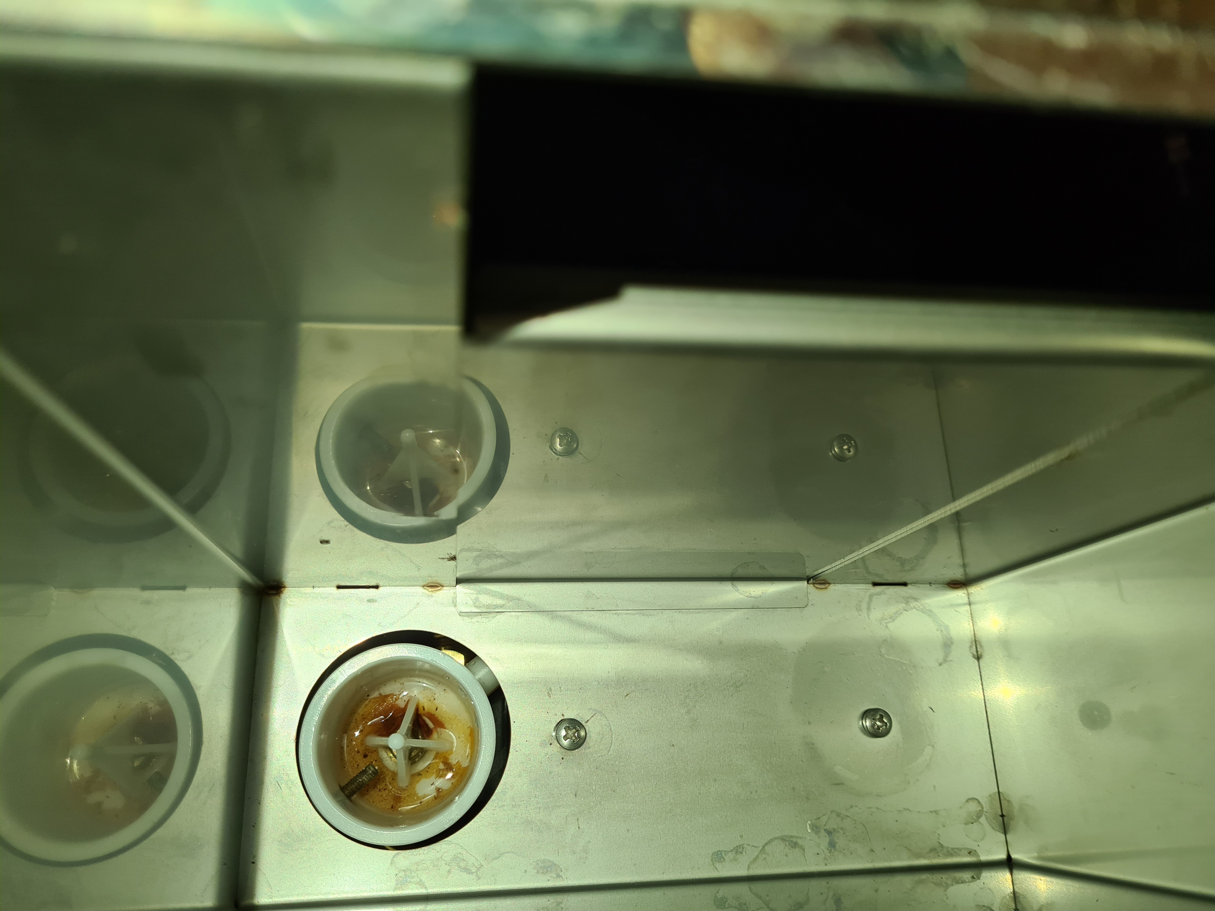

Beste forumleden,
Bij het omspoelen van het waterreservoir van onze Rocket merkte ik bruine viezigheid op (zie foto).
Weten jullie hoe dit kan worden veroorzaakt? Ik heb het voor een deel voorzichtig weggeveegd en naar mijn idee is het geen roest.
Ben benieuwd naar jullie tips. Veel dank!

Kan van alles zijn. Filter je het water?
Er loopt een (heel klein) stroompje beneden in die cup tussen twee elektroden om zodoende te meten of er nog genoeg water is, en mogelijk veroorzaakte die op de lange duur ook enige neerslag.

Ik gebruik onthardingszakjes. Ben vooral verbaasd om dit te zien ondanks dat ik de machine goed onderhoud en hem slechts 1 jaar heb. Nu ik er nog iets beter naar heb gekeken, lijkt het mogelijk toch op roest te lijken.

Roest lijkt me niet voor de hand liggen.
Heb je zo'n onthardingszakje dat is 'opgebruikt' weleens opengeknipt? Als daar iets in zit dat een beetje op het bezinksel lijkt zou dat het eveneens kunnen wezen.

De meeste waterontharders moet je even voorspoelen om stof- en kleurafgifte te voorkomen. Dat geld voor grote cartridges die tussen de leiding gaan, kleine cartridges voor op de aanzuigleiding en voor losse zakjes voor in het reservoir.
Ik denk dat dit kleurafgifte is, zeker omdat het zo makkelijk wegveegt en het heeft precies de kleur van harsmedium.
