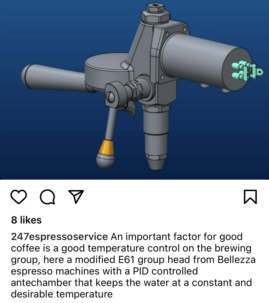

- Ook vertelde de verkoper van casabarista dat ze een patent hebben op een variatie van de e61. En hierdoor snel op kan warmen namelijk binnen 15min. Dat is best snel wanneer je het vergelijkt met een Profitec/ECM/etc. die 45min. nodig heeft.

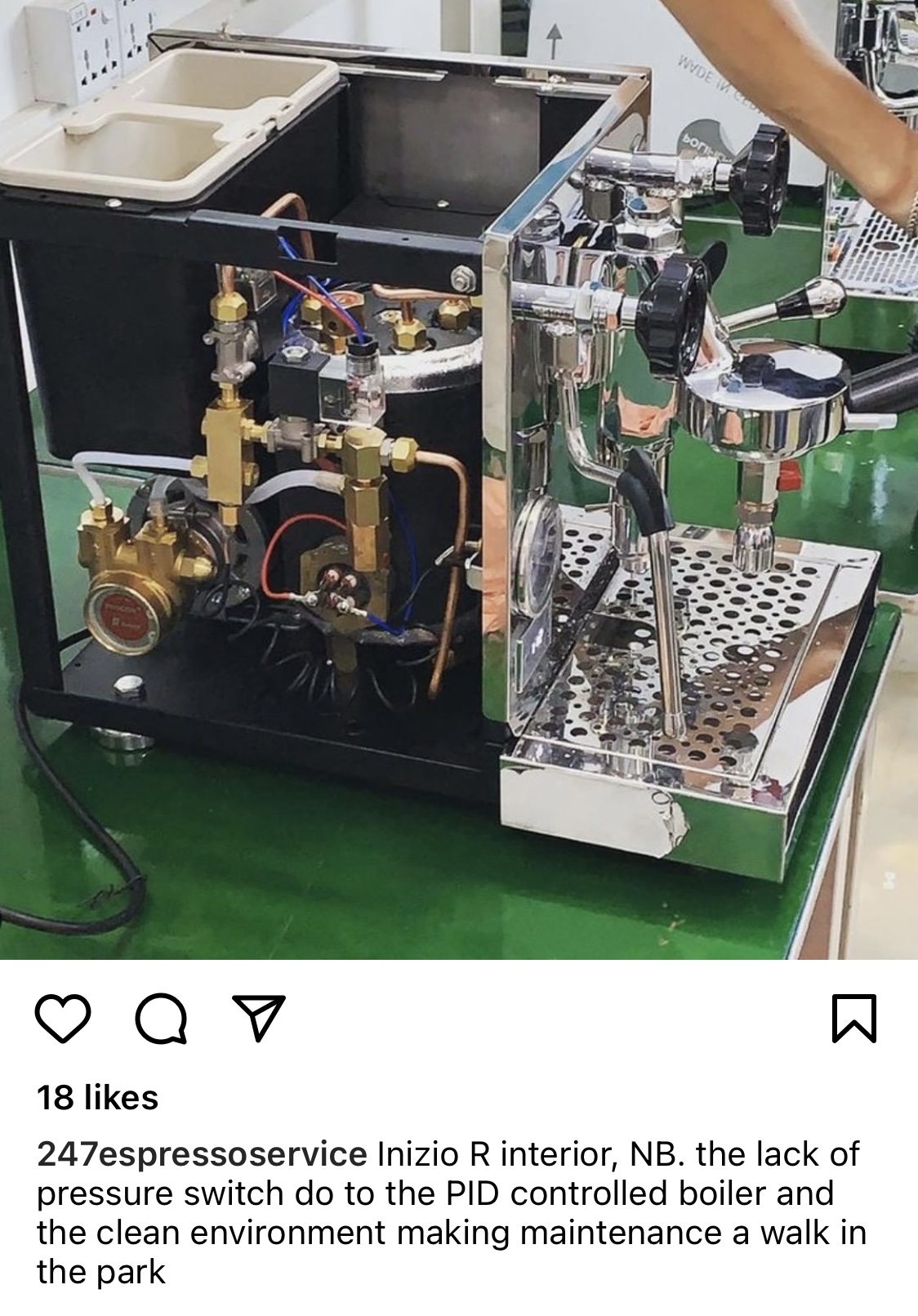

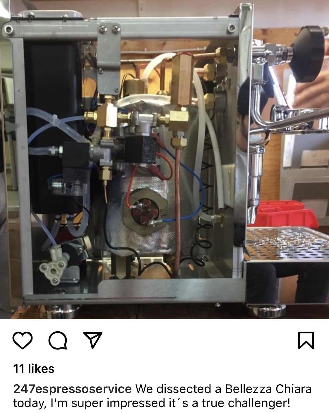

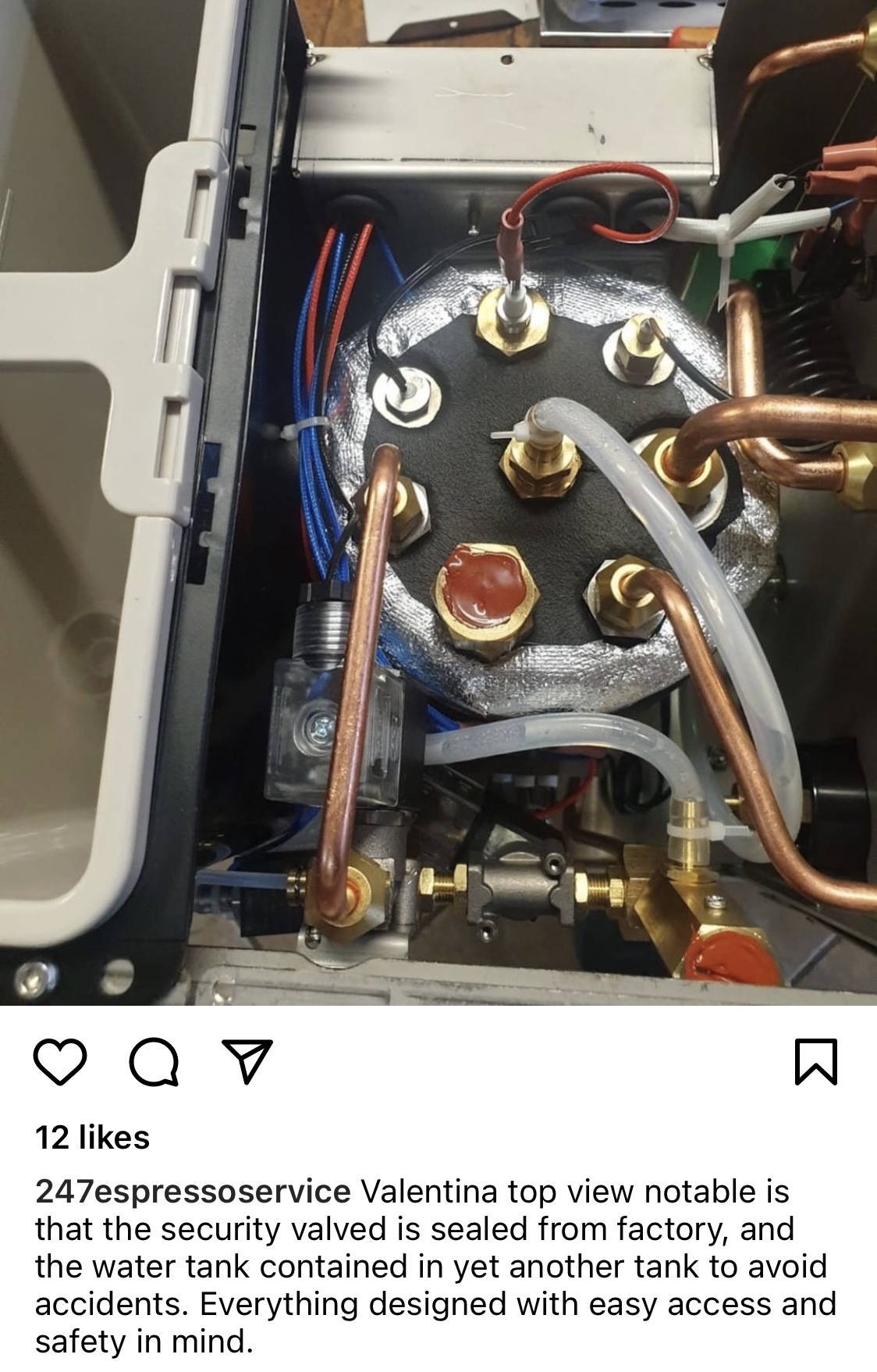

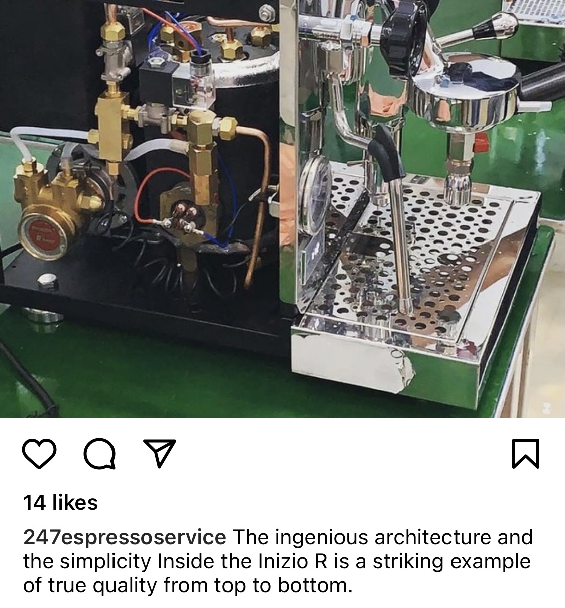

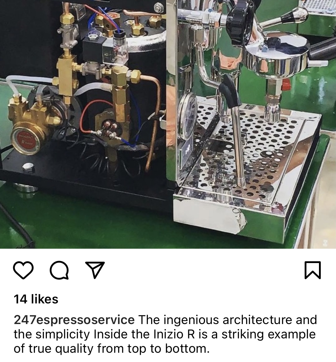

Verder heb ik nog wat foto's van de binnenkant die ik op Instagram heb gevonden, ik ben benieuwd wat jullie hierover zeggen.

De onderste foto is van een andere machine dan de eerste twee foto's. De eerste twee foto's zijn van de Inizo R variant, dit is een andere variant dan de Inizo V. Het verschil is de pomp: vibratie VS rotatie.
Het verhitten van de zetgroep doormiddel van verwarmingselementen doet Bezzera ook, vermoed zelfs eerder. Alleen zijn dat geen E61 machines. Dus zij hebben een patent op dat systeem op e61 machines?
Een PID heeft niets met pre infusie te maken. Ben benieuwd hoe deze machine de pre infusie beïnvloed. Pre infusie gaat om druk (bar). Bijvoorbeeld laag beginnen met de druk en deze opbouwen. Waardoor de pre infusie langer duurt. Lever machines zoals de Strega en Londinium zijn hier goed in. Of de Lelit Bianca met zijn peddle.
Een PID is dat schermpje met de temperatuur aanduiding. Daarmee kan je instellen hoe warm het water moet zijn. Bijvoorbeeld bij een zure boon kan je hem wat heter zetten. Of bij een minder zure boon wat koeler. Het geeft een extra variabele om mee te spelen. Ik heb zowel met als zonder PID gewerkt. Wanneer je eenmaal je machine goed kent vind ik het geen vereiste.

Hoe meer ik de foto's bekijk, hoe meer ik niet-standaard onderdelen ik ontdek.
Vaak valt hier nog wel omheen te werken, maar soms ook niet. In dat geval kost alles meer tijd om iets te vervangen.

Of meer geld, als je dan die specifieke niet standaard onderdelen überhaupt nog kunt kopen ergens.Hoe meer ik de foto's bekijk, hoe meer ik niet-standaard onderdelen ik ontdek.

Is voor Peter van Kafko de reden om dergelijke machines niet te repareren. Voor iets dat bij een normale machine in een wip is gebeurd ben je zomaar een halve dag bezig, eerst om je een weg te banen naar het desbetreffende onderdeel omdat allerlei pijpjes en koppelingen in de weg zitten, dan constateren dat het te vervangen onderdeel een afwijkende duimsbeschroevingsdraad heeft, dan moet je een koppelstukje maken, eventueel op de draaibank de benodigde schroefdraad erin snijden, dan montage, dan alle andere dingen die in de weg zaten weer terug plaatsen, al die extra los gehaalde dingen ook weer onder druk checken op lekkages in de koppeling, als er van dat witte tape in de koppelingen was gebruikt die opnieuw aanleggen, en dan hetzij die halve dag kosteloos werken omdat het om slechts een onderdeeltje van niks ging, of de klant eenderde van waarde van de machine laten betalen voor al die uren werk...

Dus als ik zie wat er zoal in die Bellezza aan mekaar is gefrutseld, denk ik dat om het even welke reparateur daar redeloos veel werk aan gaat hebben in de toekomst.
