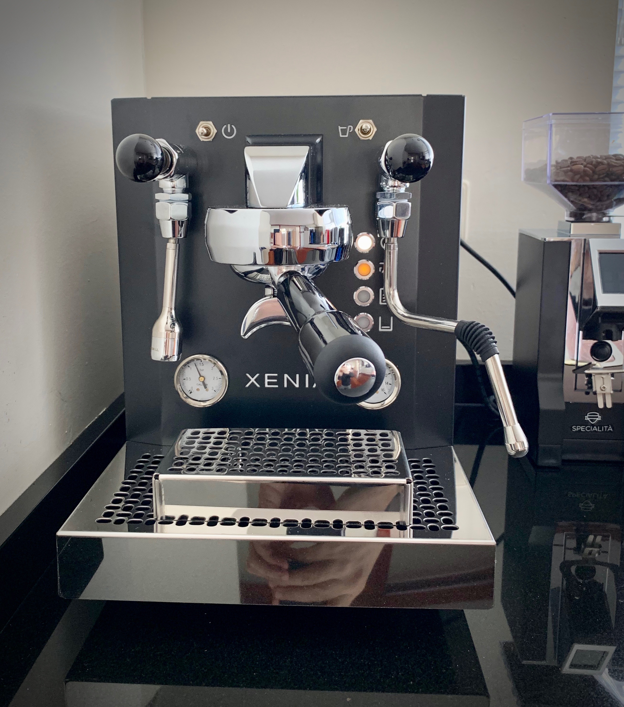

Dat is wat ik bedoel, maar kon het nergens vinden. Ook geen info over constante druk en temperatuur e.d. Het lijkt me een prima machine, maar de Xenia geeft me meer vertrouwen in engineering en beschikbare data.
Mooi concept inderdaad, de Decent DE1+ gaat nog verder (je kan flow, druk en temperatuur over de tijd als curve instellen, en de machine meet zelfs tot in hoeverre deze curve in de praktijk gehaald wordt). Ik denk dat dit concept in de toekomst verder uitgebouwd gaat worden. Dan ga je gekarakteriseerde malers en machines krijgen, en kan je een profiel van je koffiebrander krijgen, combineren met jouw smaakprofiel (van dat moment), en de maler en machine worden daarop getuned. En nog wat decennia verder kan je met nano-technologie en chemie de extractie zelf beïnvloeden.Mooi voorbeeld van hoe het ook kan was laatst een instructiefilm van de Lelit Bianca waar de OPV op een handig bereikbare plek zit. (Nog een zijstap: Aangezien je dan een "gesloten" systeem hebt, maakt de gliceur niks uit, of je nou niks door een gat van 0,4 of 0,7mm laat stromen, het blijft niks. Als je echt koffie gaat zetten maakt dat wel uit. Het draagt bij aan de totale weerstand en stroomsnelheid. De Bianca heeft een regelbaar systeem daarvoor - prachtig.)
Als ik in Eindhoven bij de betere plaatsen koffie drink, staan daar "simpele" E61 machines of machines met een specifieke zetgroep (zoals je ze veel in de horeca tegen komt). Als ik dat thuis kan bereiken, ben ik al heel tevreden. Vrijdag komt de Xenia, de maler staat al klaar. Ik heb een druk weekend, dus geen idee of ik er dan al aan toe kom, maar ik kijk er naar vooruit!

Dat is wat ik juist leuk vind aan de Xenia. Het hele zet proces in ambachtelijk in een modern jasje, met het gemak van bijv. een dose counter en flushing, en duurzame engineering. Voelt gewoon goed. Maar ieder natuurlijk zijn eigen smaak en afwegingen.
Ik denk dat je met elke vrijwel espresso machine en verse boontjes + een goede maler (dat blijft het belangrijkste onderdeel) de Eindhovense koffies tenminste kunt evenaren!
Ik heb helaas veel tegenvoorbeelden geproefd in de horeca en bij mensen thuis. Ook zaken die met niet-verse bonen een goede koffie kunnen maken.
Welke boontjes ga je gebruiken?
Weet ik nog niet. Tot nu toe gecharmeerd van o.a. DENF 801 huisblend, Rozema van Schijndel 1147, Dutch Barista Masterblend 01. Ik heb nog wat zakken Italiaans spul liggen (o.a. Mokaflor Oro), daar ga ik de boel eerst eens globaal mee inregelen.
Re: Xenia espresso machine
Berichtdoor Fisherman » za 02 mar 2019, 12:48
Werkelijk een prachtige set! Heel veel plezier ermee, moet vast lukken.
